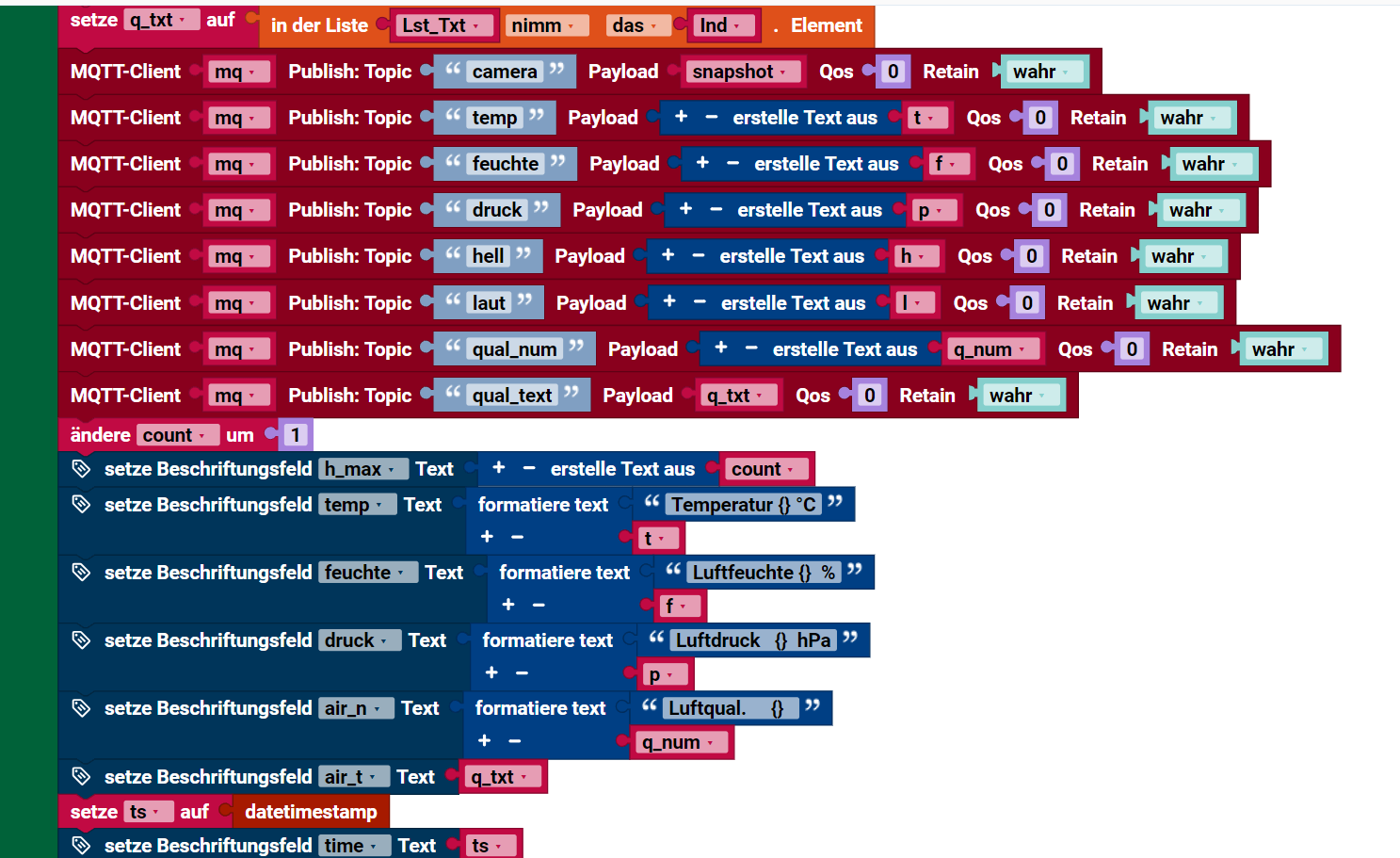

Das TXT display wird etwa alle 10 sec aktualisiert. Das Programm läuft mehere Stunden stabil. Dann friert das TXT display ein: keine neuen Anzeigen mehr. Das dashboard erhält weiterhin aktuelle Werte. Das Programm läuft also. Gefühlsmäßig würde ich sagen, dass da irgendein stack überläuft.
Ausgaben an den TXT werden im Hauptprogramm und in Unterprogrammen gemacht. Nicht in Ereignis-Blocks. Im Hauptprogramm folgt unmittelbar an den "publish"-Block zum broker der Ausgabeblock an den TXT. Während der erste Block funktioniert, wird der zweite Block offensichtlich nicht (mehr) ausgeführt...das Programm läuft aber weiter.

Ich habe jetzt mehrere Testläufe durchgeführt. Immer mit dem gleichen Ergebnis: Früher oder später friert das TXT 4.0 display ein. Das Programm läuft aber weiter und das node red dashboard wird nach wie vor mit aktuellen Daten versorgt. Hier die Ergebnisse:
Run 1 Display freeze nach ca. 15h
node red erhält weiterhin aktuelle Daten.
Run 2 Display freeze nach ca. 19h
nach ca. 4:30h liefert das Kameramicro keine aktuellen Werte mehr
Die Hauptschleife wurde 5874 mal bis zum freeze durchlaufen
Run 3 Display freeze nach 7:03h
Die Hauptschleife wurde 2182 mal bis zum freeze durchlaufen
Run 4 Display freeze nach 13:07h
Die Hauptschleife wurde 3536 mal bis zum freeze durchlaufen
Run 5 Display freeze nach 10:07h
nach ca. 5:13h liefert das Kameramicro keine aktuellen Werte mehr
Die Hauptschleife wurde 3118 mal bis zum freeze durchlaufen
Run 6 Display freeze nach 29:27h
Die Hauptschleife wurde 9230 mal bis zum freeze durchlaufen
Der Codeabschnitt, der display und dashboard bedient, ist im screenshot beigefügt.
Hat jemand eine Idee, wie man den freeze vermeiden kann (z.B. regelmäßiges refresh des displays? aber wie?)
