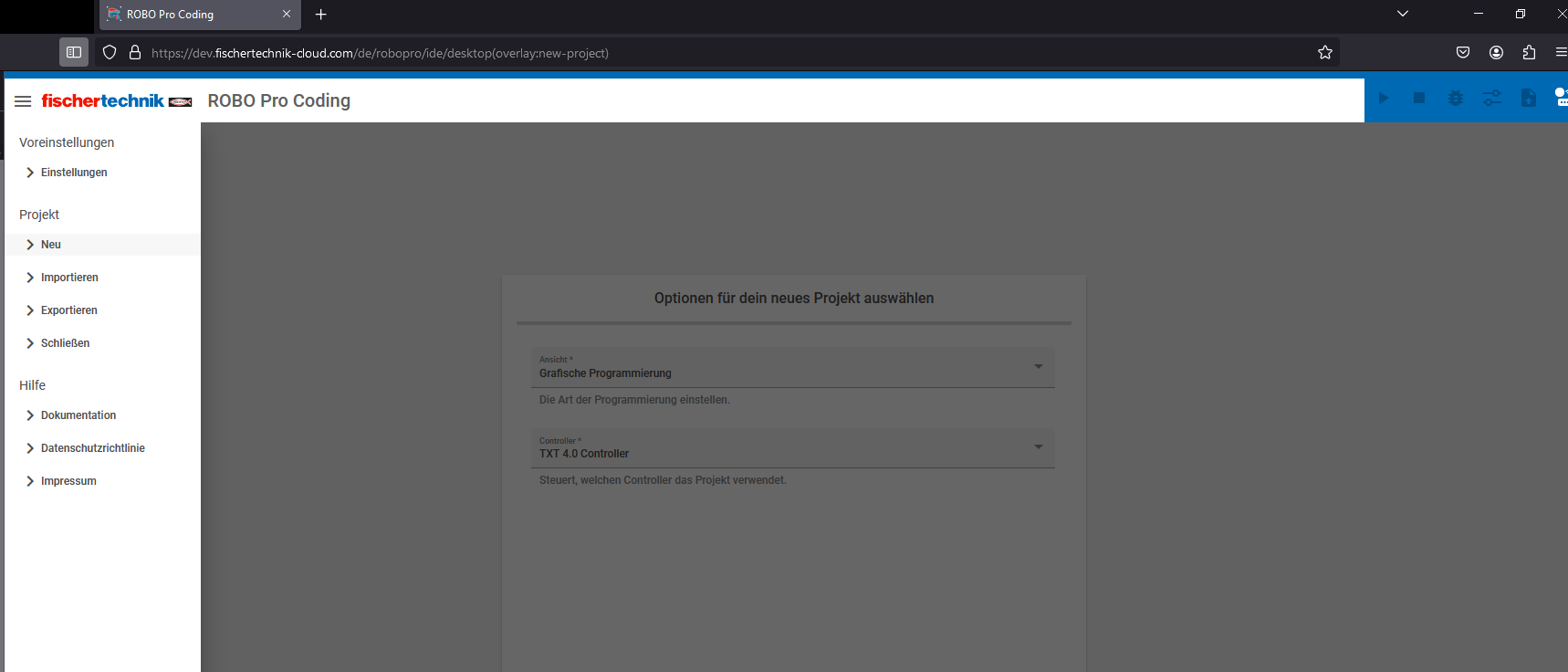

Die online Version findest du unter diesem Link:
https://dev.fischertechnik-cloud.com/de/robopro/
Du benötigst aber einen aktuellen Browser

Re: MAC Experten gesucht
Hallo,
@ rugee-f
sehr vielen Dank für den LINK. Der sieht vielverspechend aus.
Da taucht ja auch der RX auf .....
Wenn ich jetzt noch wüsste wie man Beispielprogramme laden kann, könnte ich das Ganze ausprobieren.
Wie ich oben schon schrieb habe ich auch ein lauffähiges Python 2.7.10.
Brauche ich trotzdem denn noch das ROBO Pro Coding?
Gibt es irgendwo eine genaue Anleitung für Python und dem RX Controller?
Brauche ich irgendwelche Bibliotheken die ich einbinden muss?
Wie würden die Programme in den RX Controller kommen?
Nur über das Art.Nr. 134867 USB Kabel?
Die ft Anleitung zu Python beschreibt nur TXT.

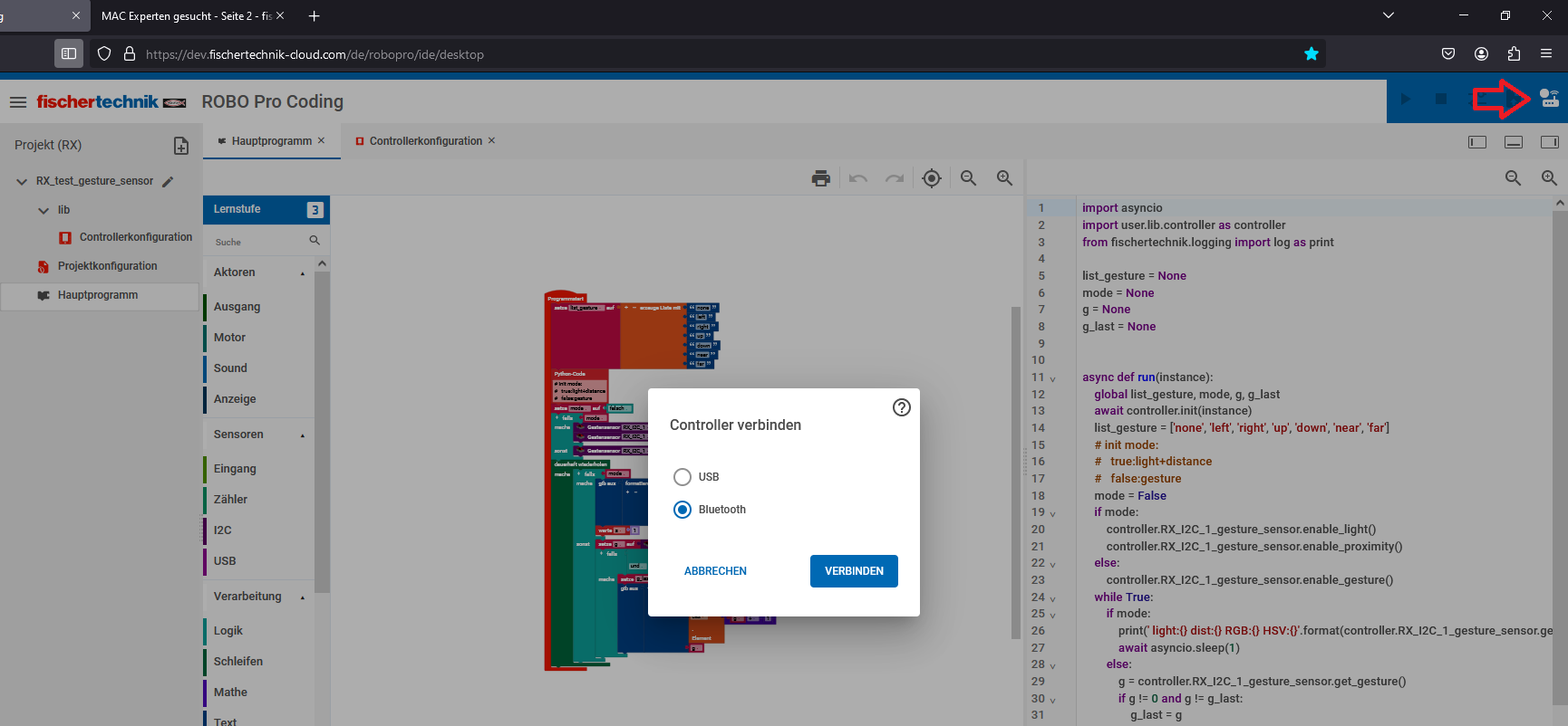

Die Bedienung der WebApp ist etwas gewöhnungsbedürftig.
Ich würde mit einem Beispiel beginnen und sehen was du alles Umschalten musst um in die Python Ansicht zu gelangen.
Hier mal ein Programm aus den Beispielen: Online kommst du über das Symbol ganz rechts oben...
Du kannst im Burgermenü ein neues Projekt erstellen und musst dich dann bis zum Ende durchhangeln.Ich würde mit einem Beispiel beginnen und sehen was du alles Umschalten musst um in die Python Ansicht zu gelangen.
