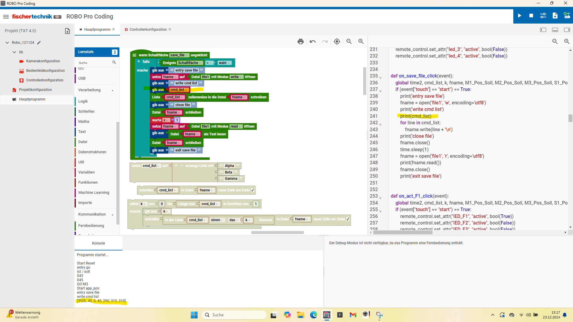

Hallo allerseits,
Ich versuche eine Liste (cmd_lst; global) in eine Datei (file1) zu schreiben.
Das Schreiben wird über das event button_clicked "save_file" ausgelöst.
Normalerweise wird die Liste im Hauptprogramm definiert. Wenn ich "save_file" auslöse, wird die Datei dann aber NICHT geschrieben: siehe screenshot 2.
Hier kommt das Programm bis zur Auflistung der Liste cmd_lst (immerhin gefüllt!) und bleibt stehen (keine weiteren, definierten buttons lassen sich auslösen); siehe auch gelb markierte Stellen.
Wenn ich die Liste innerhalb des codes für button_clicked definiere, funktioniert das Programm wie erwartet; screenshot 1.
Wie bekomme ich die globale cmd_lst in die Datei!?

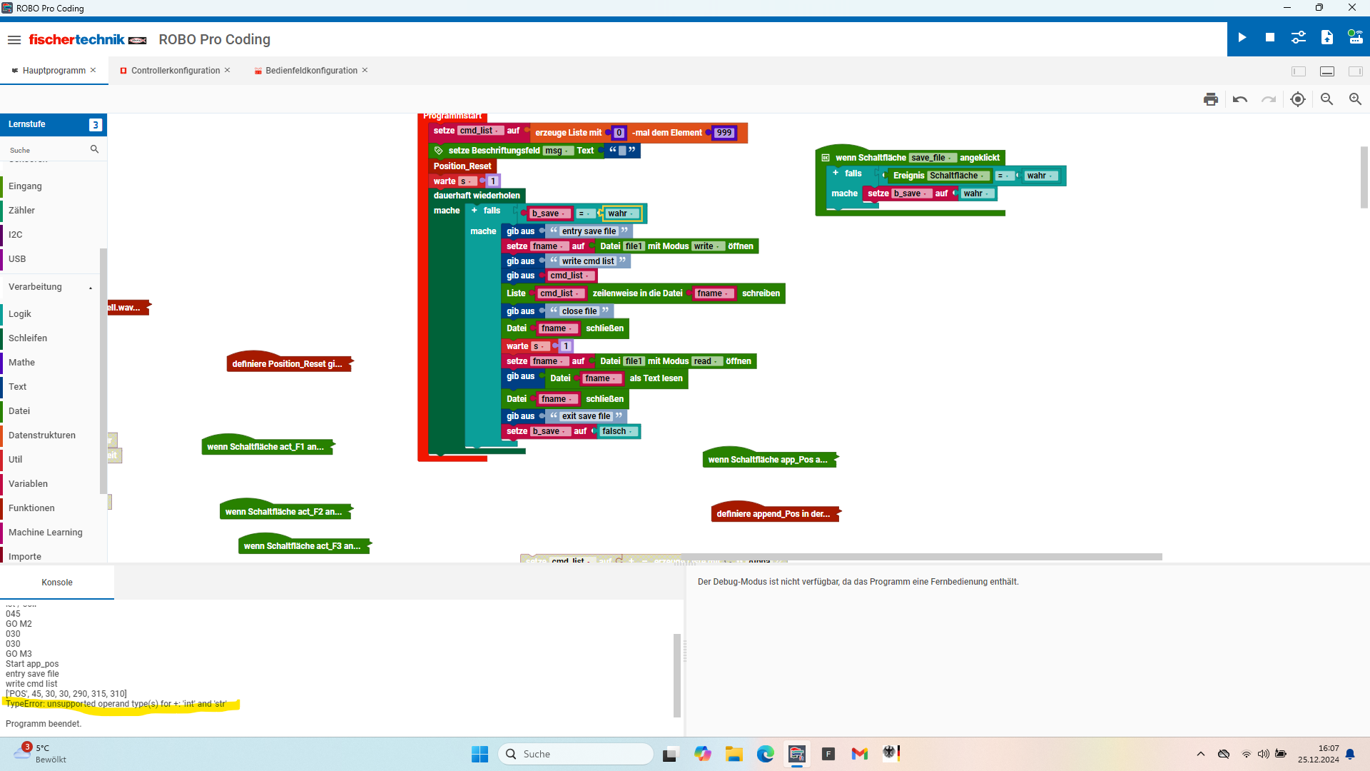

Herzlichen Dank an Holger und Günther für die Vorschläge.
Ich habe jetzt (glaube ich...ich muss noch einiges überprüfen) die LÖSUNG ... ist peinlich einfach:
Während eine Liste die Mischung aus STR und INT akzeptiert, ist das offensichtlich bei einer Datei nicht der Fall. Leider gab es im "embedded Fall" (file save im code "button pressed") KEINE diesbezügl. Fehlermeldung. Erst als ich den code ins Hauptprogramm ausgelagert habe (analog zu "Button clicked ..die Dritte" ) gab es den entscheidenden Hinweis, der mich auf die Lösung brachte. Weihnachtliche Grüße Martin
P.S.: Blöd finde ich, dass ich die angelegte Datei weder direkt auf dem Controller noch über den PC Web Browser (user "ft") finde. Die Datei ist irgendwo im Nirwana. Es soll noch einen User "ftgui" geben, aber für den habe ich nicht das Passwort...vielleicht darf/kann der die Datei sehen. Löschen kann ich die Datei auch nicht. Ft hatte vorgeschlagen, die Rechte über CHMOD 777 zu erweitern...aber ich habe nicht die Rechte diesen Befehl abzusetzen...
Ich kann die Datei nur auf 0kB setzen. Irgendwann ist mein Controller dicht mit Dateileichen.

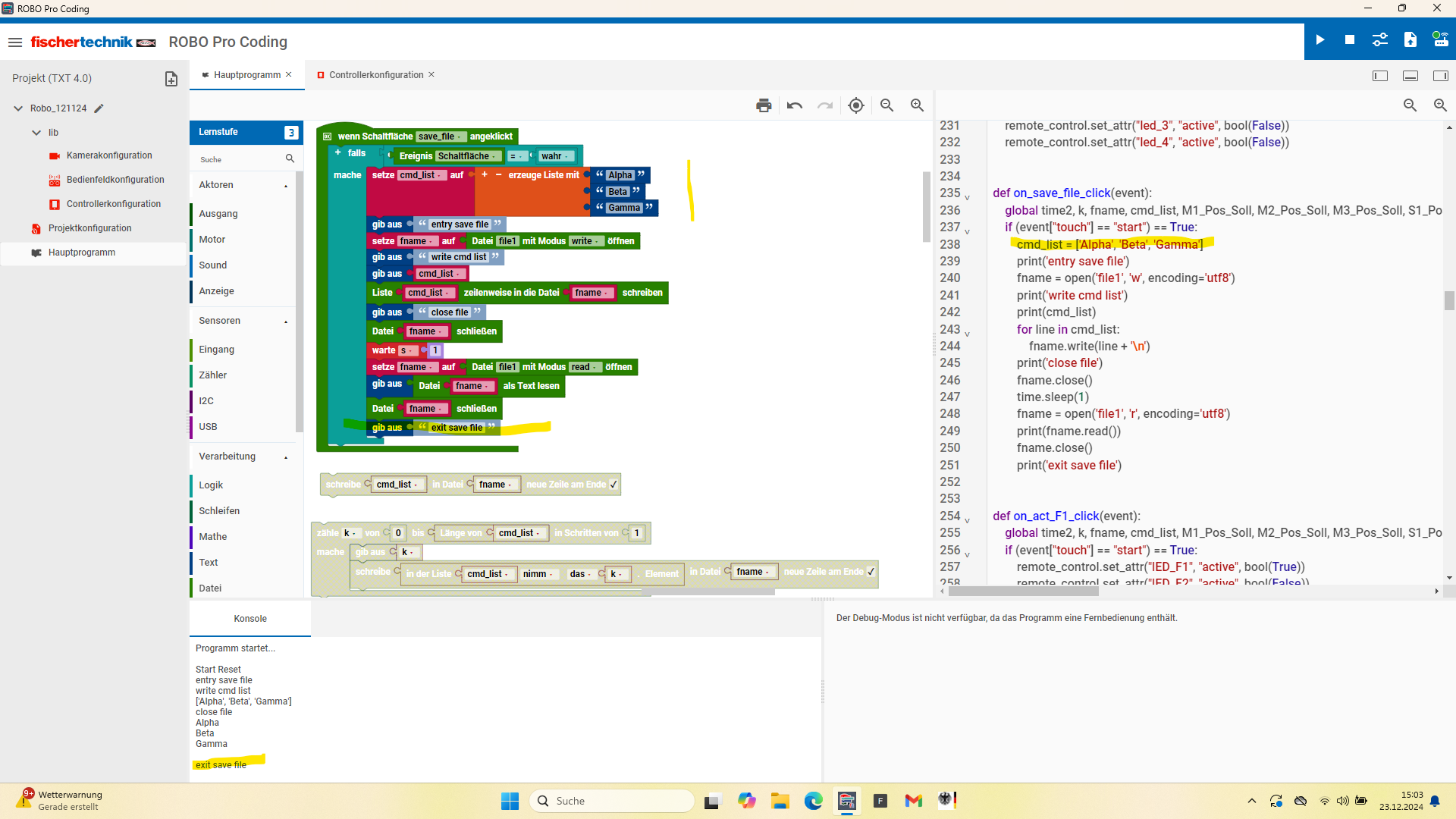

1) Auch bei mir läuft (jetzt) das Programm astrein. Das Problem war:
1a) Die Datenstruktur "Liste" akzeptiert gleichzeitig sowohl "STR" als auch "INT" Einträge.
1b) Eine Datei offensichtlich nur entweder "STR" oder "INT"
1c) Nach Umwandlung der "INTs" in "STRs" läuft das Programm.
1d) Ärgerlich ist, dass dieser Fehler nicht angezeigt wird, wenn der code (embedded) in button clicked läuft, sondern nur, wenn man die Ausführung in das Hauptprogramm verlegt.
1e) Konsequenz für mich: Vorsicht bei komplexen code (Schleifen, i/O etc.) direkt im überwachten Ereignis; Ausführung besser ins Hauptprogramm auslagern.

4b) Dann kann man immer noch spezifische Fälle hinterherschieben, die ft vielleicht zur Einsicht bringt, eine gescheite Doko zu erstellen, als dauernd die hotline, und das teilw. mehrfach und unkoordiniert , in Beschlag zu nehmen.
4c) Das die software offenbar mit heißer Nadel gestrickt wurde zeigt auch folgendes Beispiel:
Der Befehl "if ...compressor.is_on()" ergibt die Fehlermeldung:
"TXT4Compressor object has no attribute 'get_value'".
ft schreibt dazu:
"Dieser Bug wird bei der nächsten ROBO Pro Coding Version korrigiert. Es ist als Ticket erfasst, leider wird hier an dieser Stelle auch eine Änderung der TXT 4.0 Firmware in der txtapi benötigt."
Das läßt mich auch an einer gescheiten Qualitätskontrolle zweifeln.
5) Ja," if save_file = true" ist doppelt gemoppelt. Aber selbst ft benutzt das (haben die das Handbuch nicht richtig gelesen?
Fazit:
1)Software schlecht (eigentlich gar nicht ) seitens ft dokumentiert
2)Vorsicht beim event-monitoring. Das scheint auch nicht immer wie erwartet zu funktionieren.
3) Qualitätskontrolle: Ausbaufähig.
mfg
Martin
P.S.: Steuern die mit diesem Controller / Software ihre teuren Industriemodelle??
