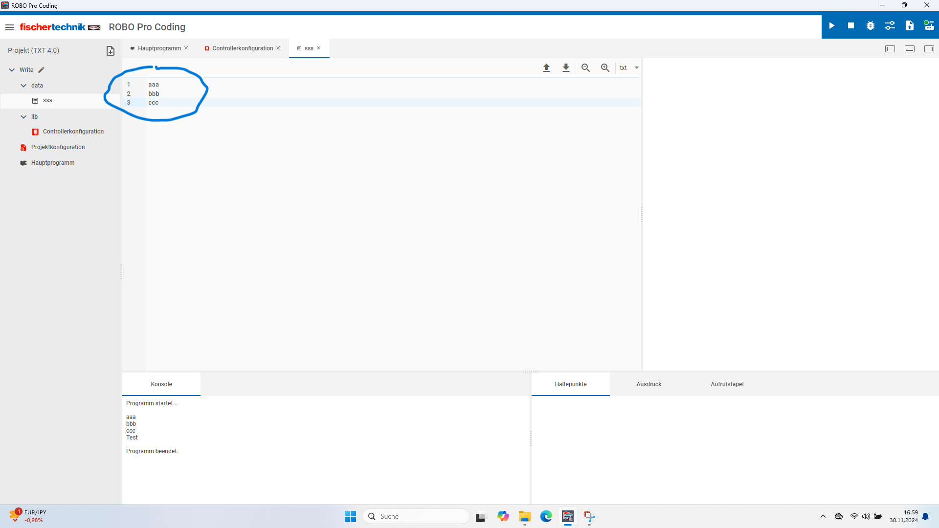

In der Datei sss steht (über die Tastatur eingegeben):
aaa
bbb
ccc
Beim Start des Programms wird (wie erwartet) ausgegeben:
aaa
bbb
ccc
aaa
bbb
cccTest
/siehe screen shot.

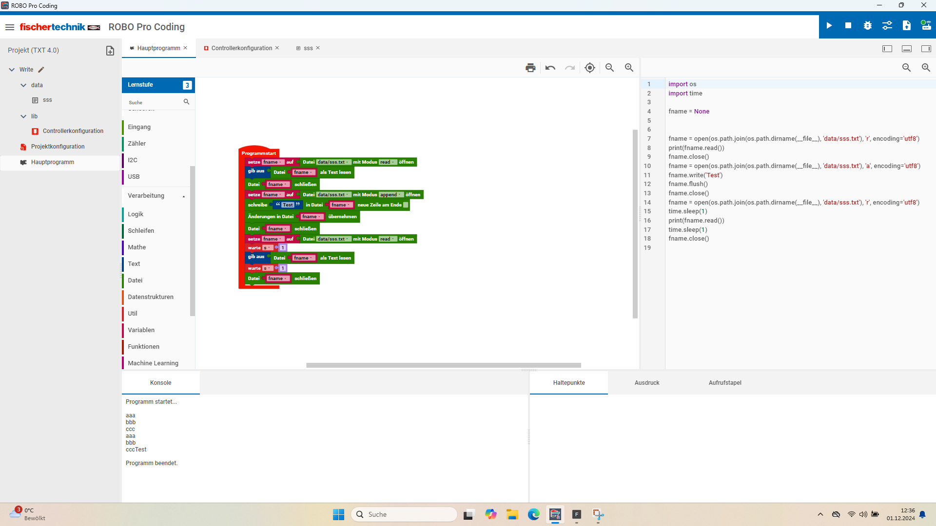

ABER:
Beim wiederholten Durchlauf kommt das selbe Ergebnis!? Da ja "Test" in der Datei angehängt sein sollte würde ich erwarten:
aaa
bbb
cccTest
aaa
bbb
cccTestTest
Die Datei sss.txt enthält auch (nicht einmal) das Wort "Test" Woher kommt dann das Wort "Test" auf der Konsole bzw. warum steht das Wort nicht in der Datei?

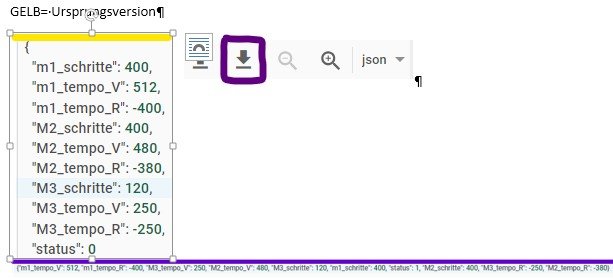

ich beschäftige mich derzeit ebenfalls mit dem Thema Datei, allerdings nicht als txt-datei, sondern als json-Datei.
Ich konnte erfolgreich einen Schlüssel „status“ mit Wert =0 ändern und in die Datei zurückschreiben. Das geänderte Ergebnis sehe ich aber in der Datei erst, wenn ich die Daten manuell mit dem Down-Pfeil links der Lupen heruntergeladen habe. Per Programm scheint das nicht zu funktionieren, hab es aber nicht versucht.
Nach Herunterladen werden die Daten in der Datei allerdings nicht mehr in der ursprünglichen Struktur angezeigt.
Vielleicht konnte ich weiterhelfen.
