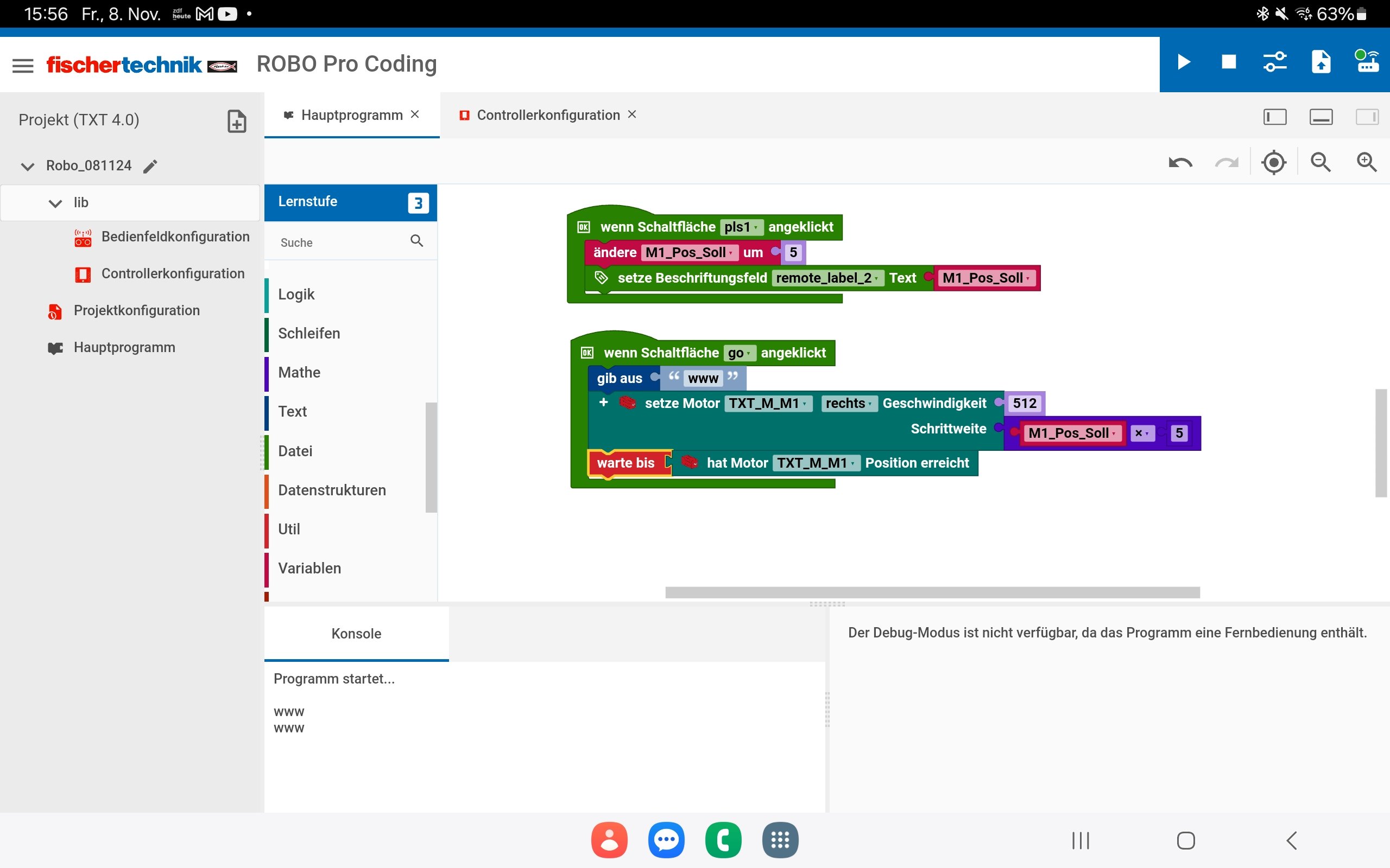

In der Anlage sind 2 Codeschnipsel zu sehen, die bei EINMALIGEM click offensichtlich ZWEIMAL ausgeführt werden!? Was könnte da los sein?
Gruß
Martin

es ist ein physikalischer mausklick und ich bin mir sicher, dass ich nur einmal geklickt habe. habs mehrfach probiert
gruss martin

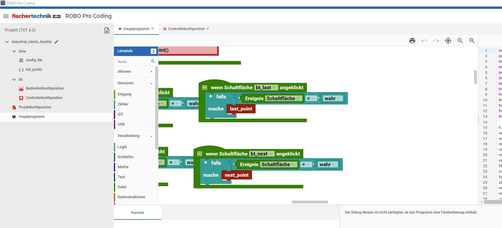

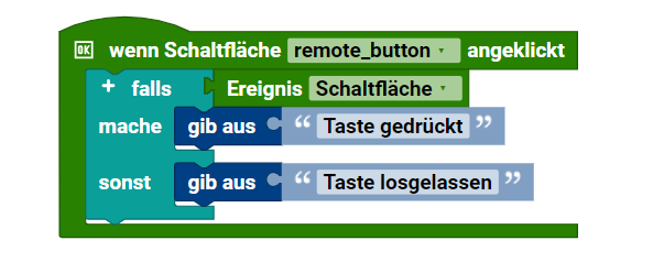

ja das ist so, es wird die steigende UND fallende Flanke des Click ausgewertet.
ft löst das Problem durch folgende Programmierung:
(aus dem Beispielprogramm zum 6-Achs-Roboter)
Durch die "Ereignis-Abfrage" auf "wahr" wirkt die steigende Flanke als Auslöser.
Durch die "Ereignis-Abfrage" auf "falsch" wirkt die fallende Flanke als Auslöser.

hier eine vielleicht hilfreiche Ergänzung: Das Ereignis wird zweimal ausgeführt: Einmal beim Drücken der Schaltfläche und einmal beim Loslassen. Das kann auch beides abgefragt werden, z.B. wenn eine LED nur lkeuchten soll, solange die Schaltfläche gedrückt ist oder wenn ein Motor nur laufen soll, solange die Schaltfläche gedrückt ist. Grüsse

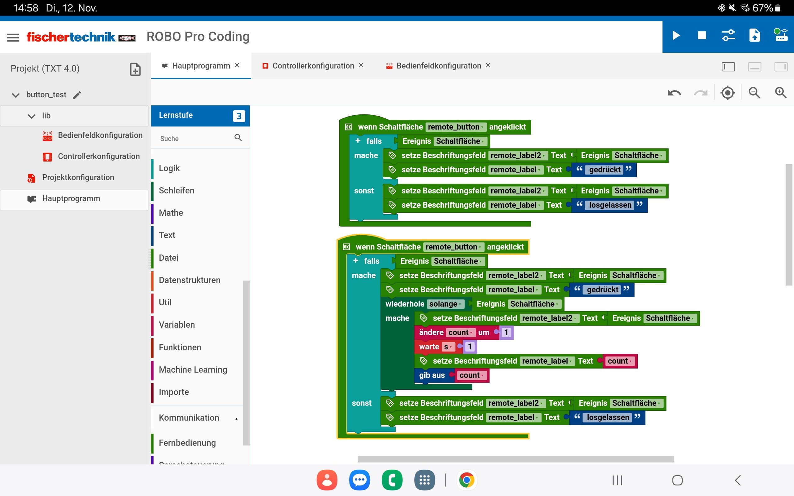

...und so hatte ich die Idee, einen Counter zu installieren, der hochzählt, solange die Taste gedrückt ist. Der obige Codeteil funktioniert wie erwartet,
der untere nicht, da er auch nach loslassen der Taste weiterzählt. Offensichtlich wird in der Wiederhole-Schleife das Ereignis remote-button nicht auf false gesetzt!?
