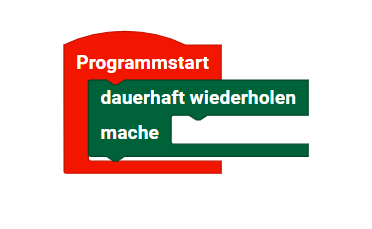

vermutlich hast Du die Endlosschleife am Ende des Hauptprogramms gelöscht. Wenn die nicht da ist, wird das Programm - so wie Du es beschrieben hast - nur einmal durchlaufen und sofort beendet.

Hallo Horst, herzlichen Dank für deine rasche Hilfe. Es läuft jetzt alles wie es soll!
Das Thema ist erledigt!
