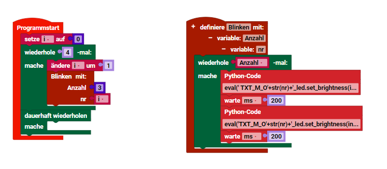

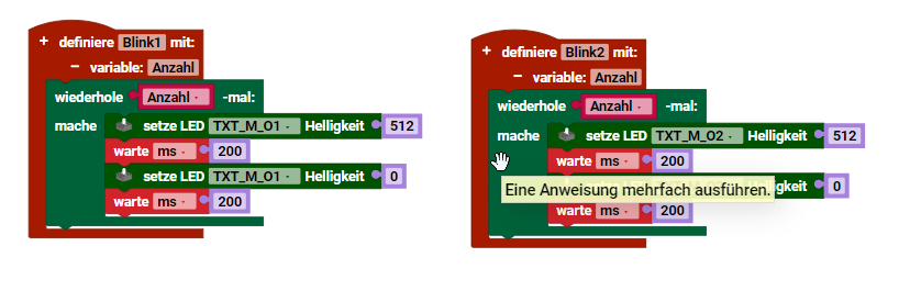

In meinen Modellen kommt es häufig vor, dass ein bestimmter Aktor (Motor, LED, ...) mehrfach vorhanden ist und mit fast identischen Funktionen angesteuert wird. Da in den Blöcken der Name des Aktors nicht in einer Variablen angegeben werden kann, muss diese Funktion für jeden Aktor einzeln erzeugt werden:
Gezeigt wird der Code, der zwei LEDs zum Blinken bringt. Für jede weitere LED wird eine entsprechende Funktion benötigt. Diese können zwar leicht als Duplikate erzeugt werden. Falls Sie deutlich komplexer sind, blähen Sie das Programm aber sehr auf. Und änderungsfreundlich ist diese Lösung absolut nicht.
Dies kann durch Einsatz der eval-Funktion verhinder werden. Hierzu wird über die Zwischenablage der zugehörige Aufruf in einen Python-Aufruf eingetragen. Das wird dann wiederum als String in den eval-Aufruf eingebettet. Die laufende Nummer des Aktors wird dann durch den übergebenen Aufrufparameter ersetzt.
Im folgenden Programmfragment werden aus einer Schleife heraus mehrere LEDs zum Blinken gebracht.
Natürlich müssen die entsprechenden Aktoren in der Controllerkonfiguration vorhanden sein.
Nähere Angaben zur eval-Anweisung in Python werden von Google reichlich nachgewiesen.
Viel Spass beim Ausprobieren.
