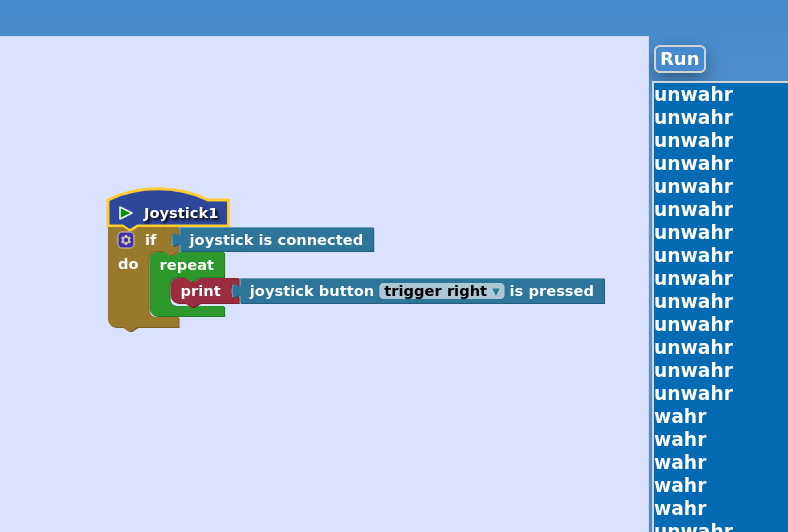

Habe noch ein bisschen getestet.
Das Gamepad wird sowohl in meiner alten wie auch in der neuen Installation bei evtest angezeigt.
Bei der alten passiert auch was, wenn ich die Tasten drücke. Bei der neuen jedoch nicht.
Ich wäre auch nie auf die Idee gekommen, dass man das Debuggen könnte/sollte. Wäre es nicht so gewesen, dass es bei der alten Installation mit Brickly einwandfrei funktioniert(siehe Bild). Und dann nur mit der neuen nicht.
- Dateianhänge
- Brickly_Rueckmeldung_Joysticktaste_alte_Installation.png (62.32 KiB) 4079 mal betrachtet

Für mich sieht das nach einem Problem im AM335x-Modul aus.
Zur Vollständigkeit muss ich noch sagen, dass ich die Traces im alten Kernel nicht sehe.
Nun stellt sich mir die Fragen, wie ich hier weiter Debuggen kann.
Das Config-File des alten Kernels habe ich gefunden. Ich habe sogar noch den alten ftc-Codetree.
Ich habe aber auch nochmals versucht die beiden Installationen zu vergleichen. Und zwar hauptsächlich im Moment, wenn ich den 8Bitdo-USB-Adapter einstecke und das Gamepad anschalte und es sich verbindet.
