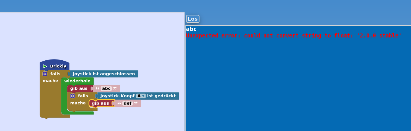

Hallo Zusammen,
ich beschäftige mich schon seit den Anfängen mit der ftcommunity-Firmware.
Ich habe damals mit der ftc-Version 0.9.3 und Brickly V1.35 gearbeitet. Damals war es noch nicht so schön aus dem Store installierbar. :)
Dann ging längere Zeit ins Land und erst jetzt fange ich wieder damit an.
Ich hatte noch die alte Installation auf den TXTs. Mit denen konnte ich mit den Joystick-Funktionen arbeiten und die Tasten abfragen. Klappte alles ohne Fehler. Habe dann die aktuellste ftc-Version V1.0.5 installiert. Die scheint Brickly V1.41 zu enthalten. Führe ich dort nun das als Bild angehängte Programm aus, dann erhalte ich die folgende Fehlermeldung: Unexpected error: could not convert string to float: '2.0.0 stable'
Hatte schon jemand ein ähnliches Problem oder verwende ich die Funktionen falsch. Obwohl man sagen muss, dass es bei meiner alten Installation ja genauso funktioniert hat.
Vielen Dank für Eure Hilfe.

Your string is not a float, check the string and adjust it.

Python ist leider etwas anders nun bzgl. impliziter Typumwandlungen. Es kann also gut ein Bug sein.

Thanks for your answers.
I understand that string is not float. I also understand that the implicit type conversion did change in python. That could be the answer for the question why it is working in my old installation and not in the new one.
But as this is in a function block of Brickly I am afraid that I am not able to solve that problem.
@PHabermehl: Könntest du dir das Thema mal anschauen. Ich würde dir auch kurz eine PN mit dem Bild schicken. Irgendwie wird das einfach nicht angezeigt.

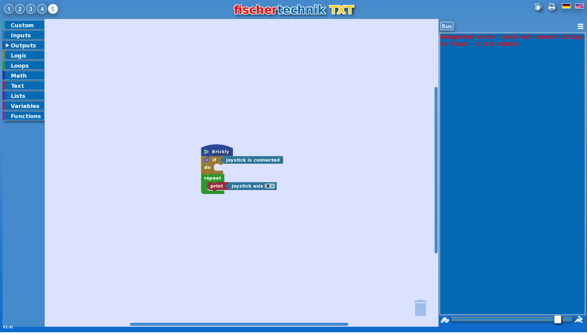

Ich kann das Problem reproduzieren und schaue mal heute abend.

Das Problem ist durch einen Versionsstring von ftrobopy entstanden, der seit Version 2 kein float mehr ist. Das Problem habe ich in Brickly gefixt. Brickly kann über die Store-App aktualisiert werden.
Ich habe als nächstes bemerkt, dass man den Joystick ggf. kalibrieren muss. Das müsste in Robopy dokumentiert sein, wie das funktioniert.

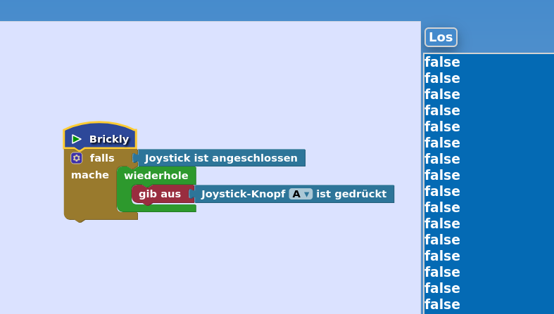

konnte es mittlerweile testen. Die Fehlermeldung ist behoben. Danke dafür.
Ich habe aber leider ein anderes Problem. Die Funktion liefert immer "false" zurück. Egal ob die Taste gedrückt ist oder nicht.
Kann das jemand bestätigen?
Soll ich einen neuen Thread aufmachen?
Danke schon mal.
Gruß
Markus

Was für eine Joystick hast du denn? Sind alle Tasten betroffen?

hier ein paar weitere Infos.
Ich verwende ein 8BitDo SN30Ppro - Gamepad. Das ist über einen 8BitDo Wireless USB Adapter 2 mit dem TXT verbunden.
Die Abfrage, ob Joystick vorhanden funktioniert. Nur wenn das Gamepad eingeschaltet ist, erkennt er auch einen Joystick.
Und das Problem besteht bei allen Tasten.
Jetzt kommt das große ABER...
Nach deiner Frage nach dem Joystick fiel mir ein, dass ich noch irgendwo ein altes Logitech Rumble Pad 2 rumliegen habe. Das habe ich auch gefunden.
Mit dem funktionieren die Tasten. Das hatte ich auch in meiner alten Installation immer verwendet um die Kettenfahrzeuge etc. zu steuern.
