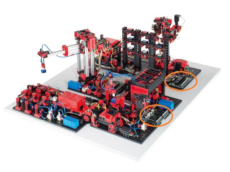

Ich bin mir nicht sicher, welche Anlage du genau hast. Mach mal ein Foto der Anlage.

Hallo, vielen Dank, dass Sie sich die Zeit genommen haben zu antworten. Die von mir verwendeten Dateien finden Sie in Windows unter dem Pfad: Datenträger - Programme (x86) - ROBOPro - Beispielprogramme - Trainingsmodelle
Unten ist ein Bild des genauen Modells, das ich verwende.

Die Anschaltplatinen auf den einzelnen Modellen sehen nach früher 24V Lernfabrik aus...
Die Wareneingang/-Ausgangsstation fehlt.

Entschuldigung, die Schuld meiner Unaufmerksamkeit. Dies ist das richtige Bild hat es TXT 4.0-Controller:
auf diesem Bild erkenne ich keine TXT 4.0 Kontroller, sondern TXT Kontroller.
Ein kleiner Hinweis:
der TXT 4.0 und der TXT haben zwar einen ähnlichen Namen, die beiden Kontroller sind jedoch sowohl in der Hardware als auch in der Software sehr verschieden.
Viele Grüße

Your picture shows the original 9V factory (with TXT) which is using the ROBO PRO program set mention already by you.
(His successor was a 9v Factory 4.0 (with TXT and a MQTT interface, written in C++).)
I have worked with both and gave professional technical support for these factories on two institutes for higher education.
There exist some mechanical issues and calibration issues.
Viele Grüße
Torsten
Hallo,
Du hast recht, ich habe die Dokumentation zu diesem Modell noch einmal durchgesehen und festgestellt, dass sie immer nur als TXT-Controller bezeichnet werden und TXT 4.0-Controller ganz anders aussehen. Danke für den Hinweis!
Ich glaube, ich war verwirrt, als ich mir die Handbücher für die anderen Modelle ansah.
Danke schön!
