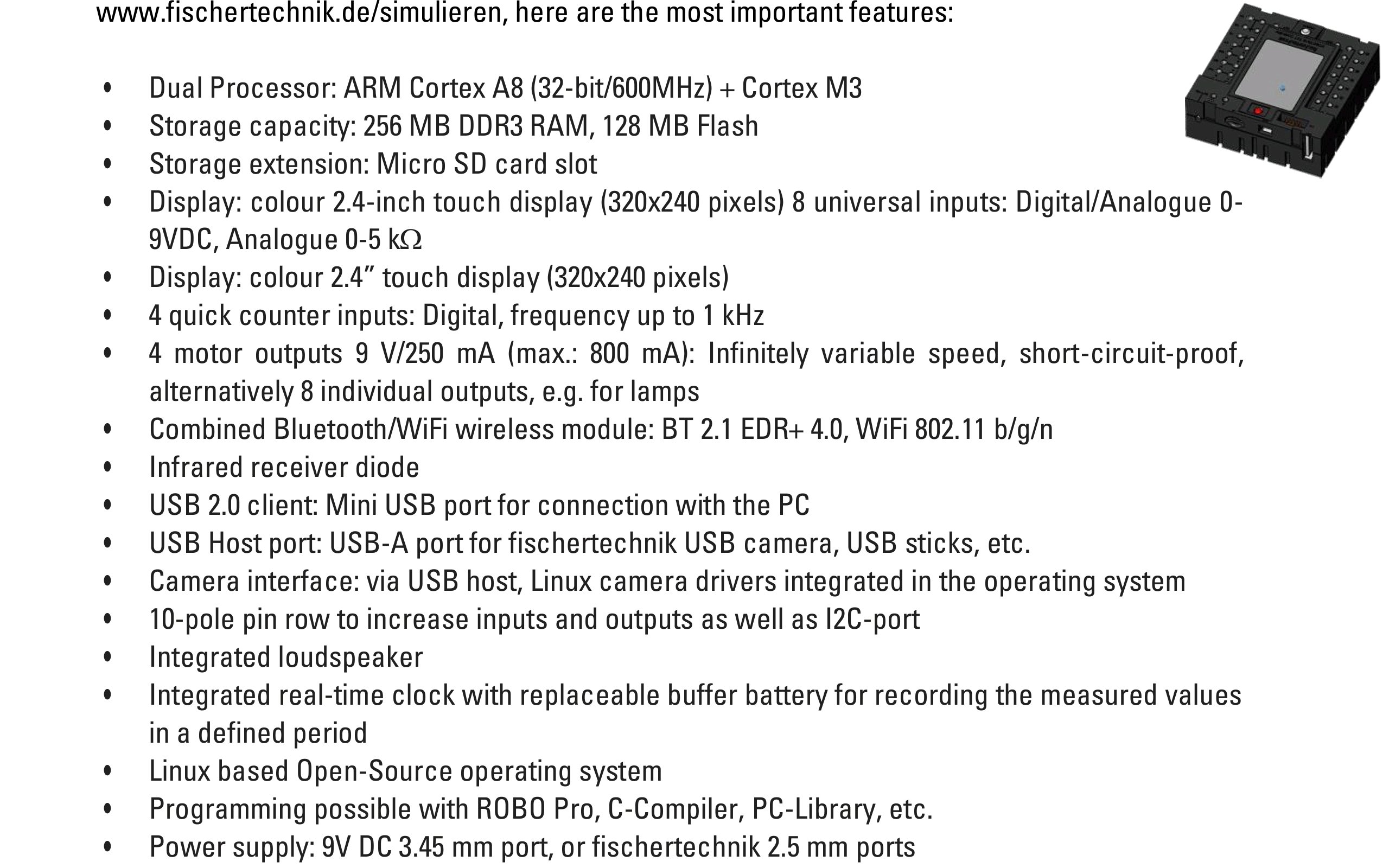

der txt 4.0 hat offensichtlich eine infrarot schnittstelle. wie kann ich die nutzen?
Dateianhänge
marwer
Beiträge: 45
Registriert: 20 Mai 2024, 15:45
Re: omniwheel / txt 4.0 / RC
Beitrag von marwer » 19 Jun 2024, 19:22
bitte meinen letzten eintrag ignorieren...es ist der "alte" txt
