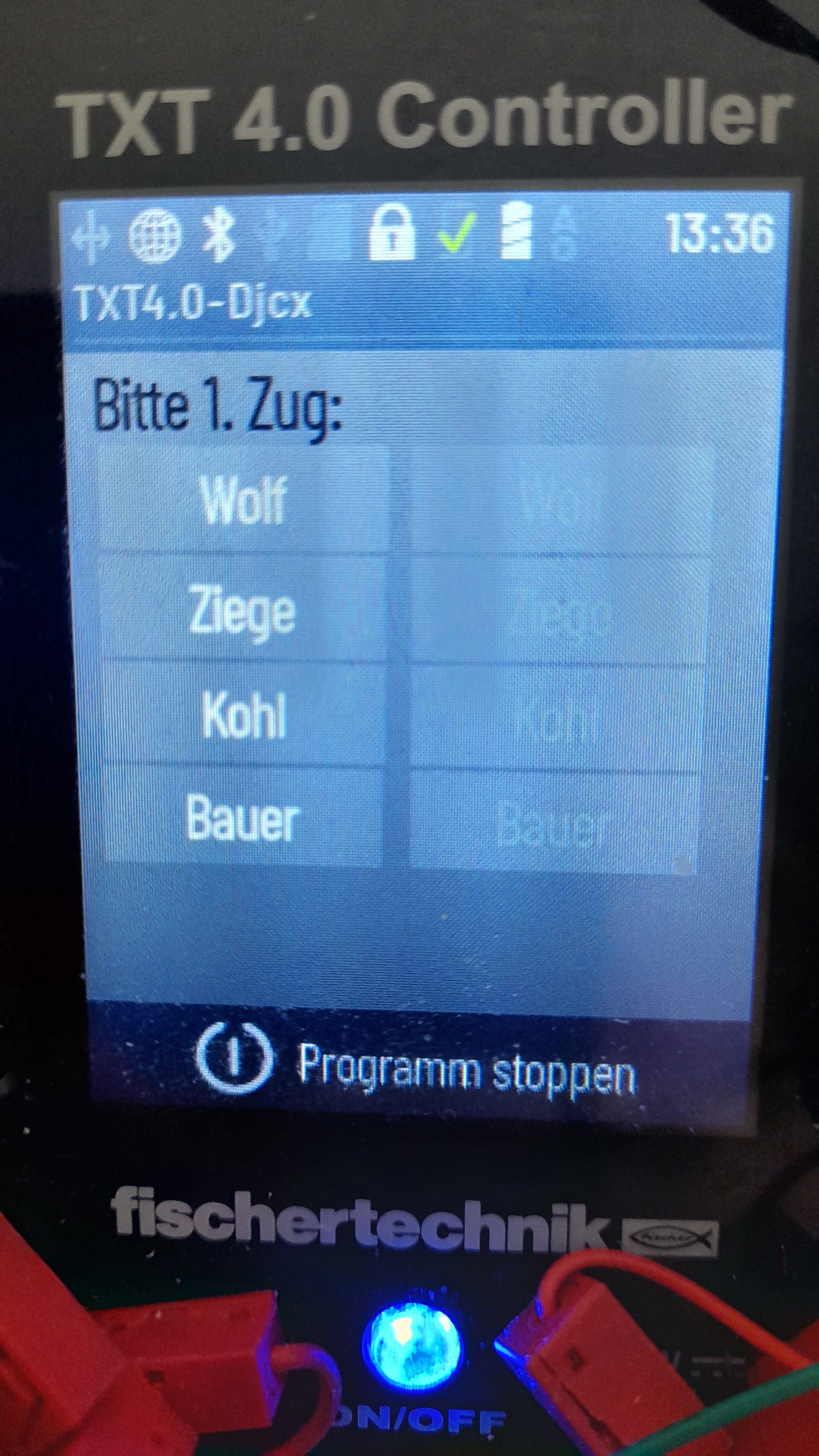

Ich habe die Idee, dass ich den Omniwheel_mit_Sensoren mit einem Greifer versehe und dann auf einem aufgemalten Spuren-System verschiedene Aufgaben autonom erledigen lasse.
Als Erstes möchte ich die Flußüberquerungs-Aufgabe (https://de.wikipedia.org/wiki/Fluss%C3% ... %C3%A4tsel) nachbauen. Die Lösung soll im Roboter einprogrammiert sein; diese soll er dann vorführen.
Denkbar würen auch andere Aufgaben (Tic-Tac-Toe, Marienbad (https://de.wikipedia.org/wiki/Marienbad_(Spiel), ...)
Da ich keine Fischertechnik-Hardwareerfahrung und keine Altbestände an Bauelementen habe, habe ich mich erst einmal auf die Software gestürzt. Als Ergebnis sind zwei Programme für den TXT 4.0 in ROBO PRO Coding herausgekommen.
Diese können über
http://www.prof-horst-guenther.de/ft/Flussquerung_A.ft (Automatische Lösung)
und
http://www.prof-horst-guenther.de/ft/Flussquerung_M.ft (Manuelle Spielmöglichkeit)
herunter geladen werden. Sie können auch auf jedem "eingebauten" 4.0-Controller ausgeführt werden sofern der Bildschirm frei zugänglich ist.
Nach dem Start des Rätsels (Flussquerung_M) dauert es (für mich unerklärlich) ziemlich lange, bis es los gehen kann. Es muss daher auf ein Glockenzeichen gewartet werden bevor auf eine der vier Schaltflächen geklickt werden kann.
Der Rest ist selbsterklärend.
Die richtige Lösung wird durch Flussquerung_A vorgeführt.
