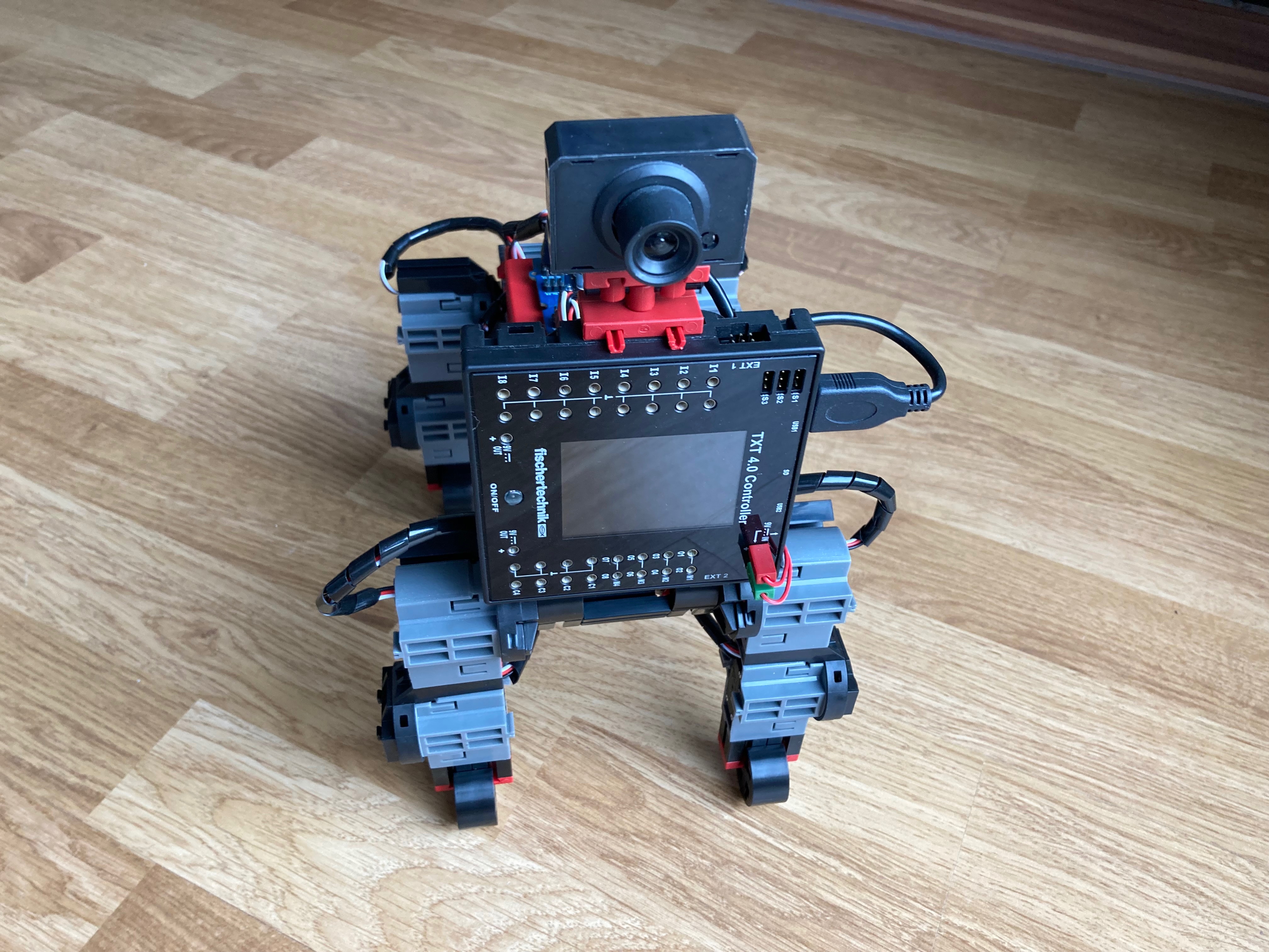

ich setze das Maker Kit Bionic mit dem TXT 4.0 ein.
Da der TXT 4.0 selbst allerdings nur 3 Servo-Anschlüsse hat, verwende ich eine zusätzliche Servo-Platine (PCA9685, 16 Servo-Anschlüsse, ca. 10€), die ich vom TXT 4.0 aus per I2C ansteuere. Das funktioniert sehr gut und ist nicht kompliziert.

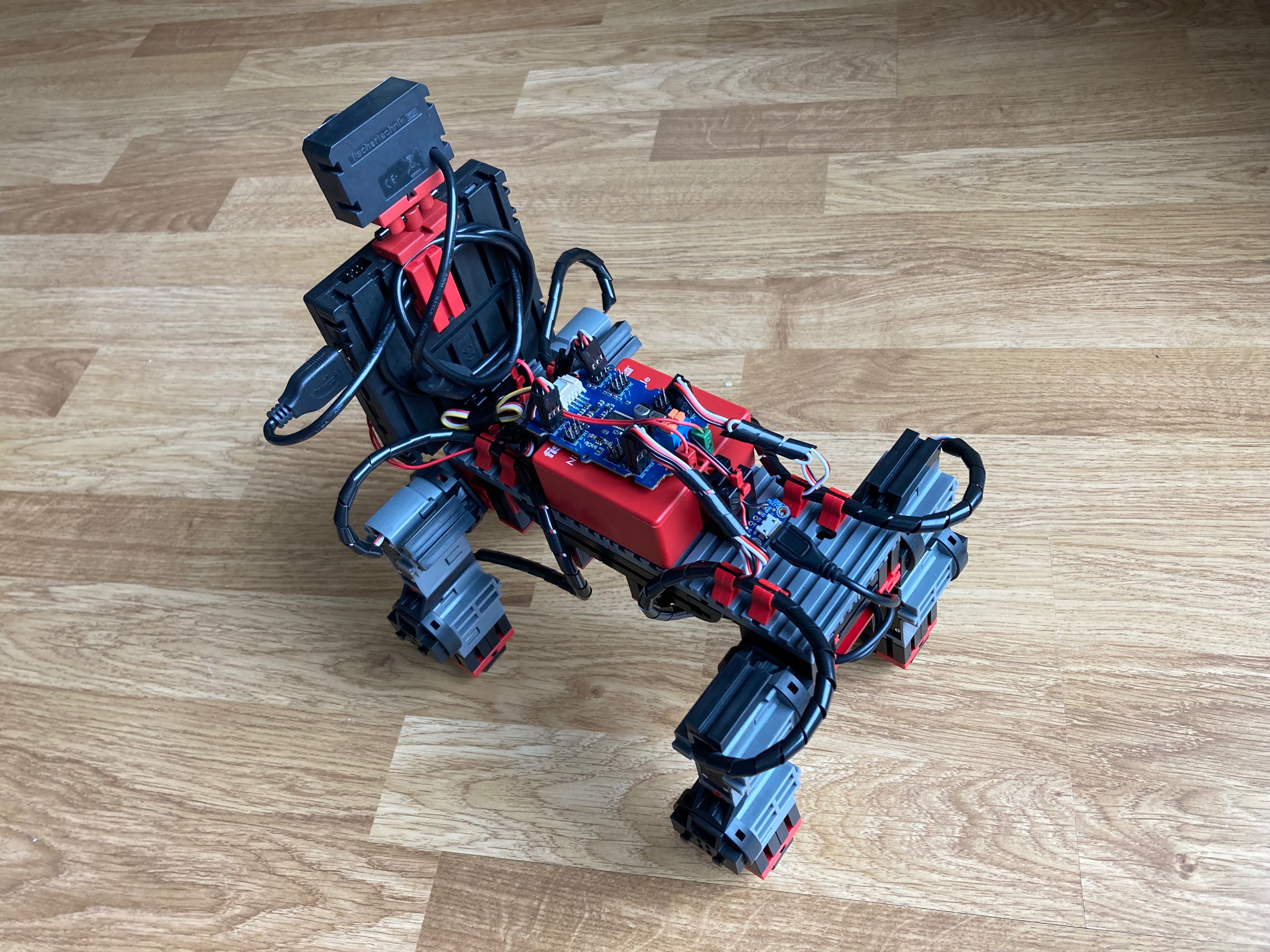

Die einigermaßen saubere Verlegung der Kabel hat etwas Zeit (und Nerven) gekostet.
Als externe 5V Stromversorgung für die Servos verwende ich eine kleine USB Powerbank, die unter der Platte angebracht ist.
Anstelle eines TXT 4.0 kann man natürlich auch den Vorgänger TXT nehmen. Der funktioniert in diesem Modell genauso gut.
Hier ist mein Aufbau:

Hallo Torsten,
super Model.
Hast du vielleicht ein kleines Video dazu?

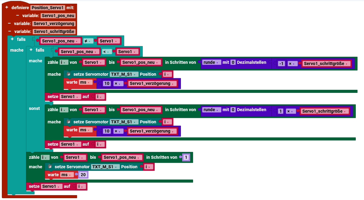

Ich hab meine Servos, mit einstellbaren Geschwindigkeiten versehen.
Man kann auch größere Schrittweiten nehmen, wobei dann die Bewegung ruckeliger wird.
Aber bei weitem nicht so wie die direkte Anfahrt der Positionen.
