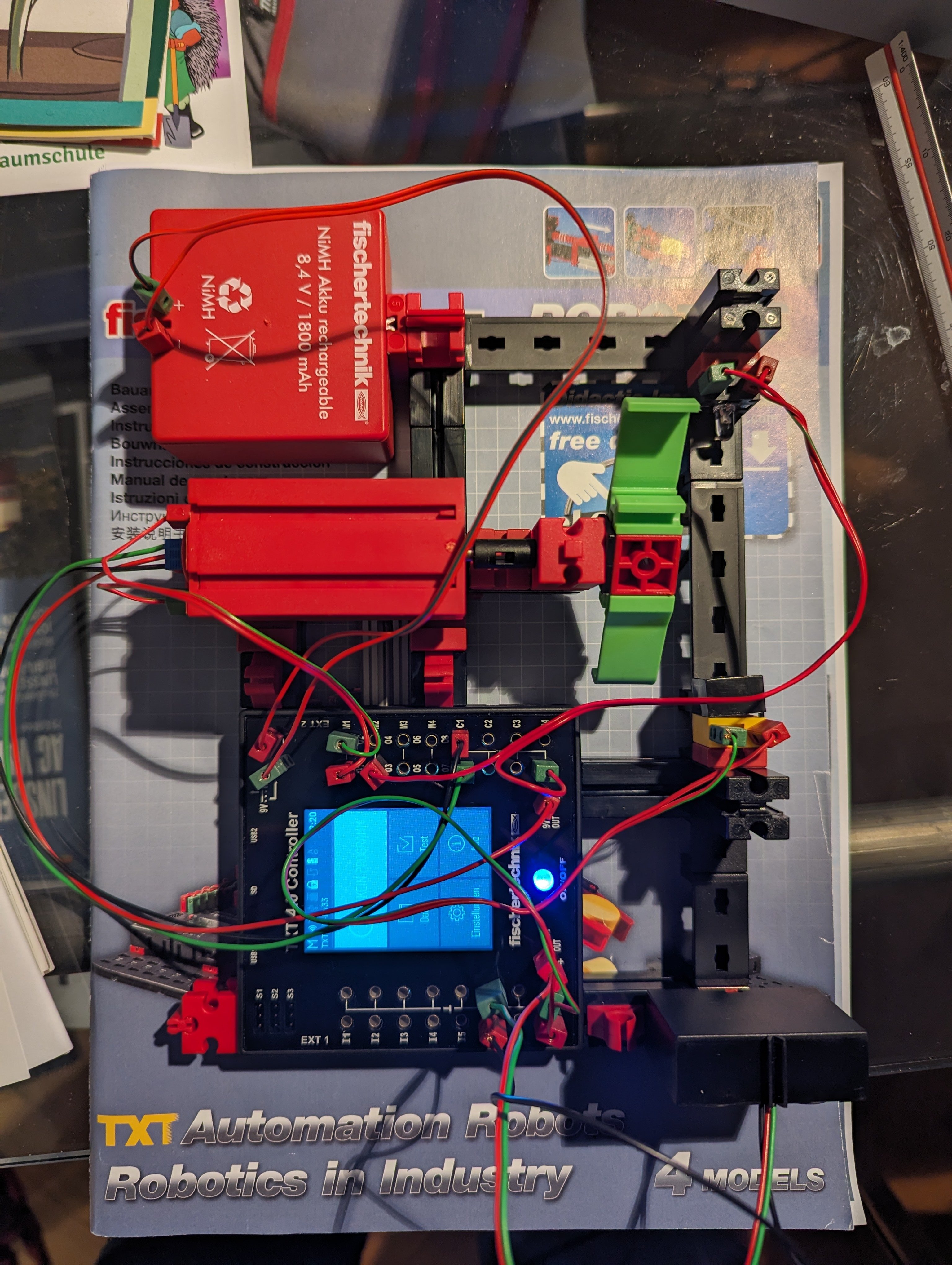

Hallo Zusammen,
ich versuche seit einiger Zeit meinen neuen TXT-Controller in Betrieb zu nehmen. Es handelt sich um meinen ersten TXT-C. Entsprechend wenig Erfahrung habe ich mit der Technik.
Folgendes habe ich bisher erfolgreich erreicht:
- der Controller ist über meinen Router mit dem Internet verbunden (Aktualisierung hat stattgefunden),
- den Controller habe ich (erfolgreich) mit meinem Laptop verbunden,
- ich habe das Funktionsmodell hardware-seitig erstellt und mit dem Controller verkabelt,
- in Robo Pro Coding habe ich das Modell konfiguriert,
- der Schnittstellentest hat folgendes Ergebnis:
der Encodermotor funktioniert (Rechts-, wie Linkslauf mit unterschiedlichen Geschwindigkeiten),
die LED leuchtet (unterschiedlich hell),
der Fototransistor reagiert nicht,
der Encodermotor-Zähler zählt nicht,
der Ultraschall-Abstandssensor reagiert nicht,
- Soweit ich die Kabel-Stecker-Verbindungen prüfen konnte, sind sie i.O.
Das Problem habe ich schon einmal mit Herrn Jonathan Auer (Fischertechnik-Technik GmbH, Entwicklung) diskutiert. Diagnose: defekter TXT-Controller. Daraufhin habe ich den Controller eingeschickt. J. Auer hat ihn überprüft, keinen Fehler feststellen können und ihn zurückgesandt.
Jetzt ist der Controller wieder da. Am Fehlerbild hat sich nichts geändert. Der Schnittstellentest mit dem Funktionsmodell zeigt ein identisches Ergebnis.
Gibt es jemanden, der mir einen Hinweis auf eine mögliche weitere Vorgehensweise geben kann?
Gruß
Stephan (aka Spätberuferner)

Re: TXT-Controller funktioniert nicht.
Für die Fehlersuche wäre es hilfreich, wenn Du folgende Infos darstellst:
- Verdrahtungsplan
- Konfiguration der Eingänge, z.B. Screenshot vom Interface-Test-Bildschirm.
Gruß, Dirk
- Verdrahtungsplan
Gruß, Dirk
Dirk:
Anliegend sollten die entsprechenden Infos erscheinen. Ich meine, diesbezüglich alles verdrahtet haben.

- Dateianhänge
- PXL_20240223_170758471.jpg (1.6 MiB) 9561 mal betrachtet
- PXL_20240223_170737156.jpg (1.31 MiB) 9561 mal betrachtet
- IMG-20240223-WA0002.jpg (613.7 KiB) 9561 mal betrachtet
Hallo...
Der Fototransistor sollte funktionieren, wenn deine LED leuchtet. Die ist am O3.
Was man nicht sehen kann ist ob auch der rote Anschluss vom Fototransistor am roten Kabel ist. Nur dann geht es wenn du die LED verdunkelst oder nicht.
BTW Du hast einen TXT 4.0 (und keinen TXT) Controller.
Welche Version von Robo Pro Coding nutzt du? Onlineversion oder APP?
Bitte zeig mal die Configuration vom Controller.
Mit freundlichen Grüßen
Holger
Beim Fototransitor ist der rote Anschluss mit dem roten Kabel verbunden.fishfriend hat geschrieben: ↑23 Feb 2024, 20:37Hallo...
Holger
Die Robo Pro Coding Version: #1
Ich nutze Robo Pro Coding auf einem Window-Rechner. Ob es sich um die App handelt, kann ich nicht sagen.
Stephan
Hallo...
OK, dann fangen wir mal an...
Verwenst du Robo Pro Coding vom Browser mit einem Link aus (Online) oder hast du Robo Pro Coding als Programm App z.B. vom MS Store installiert?
Sind die Kabel auch richtig angeschlossen? Ich mache das so, dass ich die Kabel ca. 6mm abisoliere, dann umbiege, dass das Kupfer Richtung Isolierung zeigt und dann im Stecker festschraube. (Glaube mir das sind 95% der Fälle das es nicht geht.)
Ich würde vorschlagen wir fangen mit der LED an. Schließ die mal an Plus und an GND am TXT 4.0 an, so das sie ständig leuchtet.
Nimm nun Kabel, für Kabel und schaue ob die LED mit jedem neuen Kabel auch leuchtet. Wackel auch mal an den Kabel, ob nicht ein Kabelbruch da ist.
Tausch auch versuchsweise das Akkukabel einmal bzw häng mal einen Motor dran.
Die LED muss nicht über den O-Ausgang laufen, das geht auch direkt über den Plus und GND am TXT 4.0 .
Dann nimm mal den Fototransistor und gib ihn am I8. Rote Seite mit rotem Stecker an I8 und die andere Seite Grün an GND (Minus) bei I8.
Im Schnittstellentest von Robo Pro Coding muss sich der Zustand von 1 nach 0 ändern, wenn du die Hand in die Lichtschranke hälst.
Verkleine mal den Abstand LED-Fototransistor ob es geht. Es gibt vermutlich "zwei" Versionen von LEDs im Kasten. Eine mit "L" für Lichtschranke muss es sein. Ansonsten hast du eine mit "W" für die Beleuchtung erwischt.
Überprüf die Stecker vom Ultraschallsensor ob sie wie oben beschrieben angeschlossen sind. Rot an Plus vom TXT 4.0, Grün an GND (Minus) neben I8 nach innen vom TXT 4.0 . Schwarz an I6 nach Außen vom TXT 4.0.
Sind die Stecker am Zähler von Encodermotor richtig angeschlossen (siehe oben)?
Klingt Blöd, aber hast du den Stecker vom Zähler richtig rum drin? Ja, ist kaum möglich, aber dennoch mal nachschauen, auch ob die Pinne gerade sind.
Mir scheint der blaue Stecker ist nicht tief genug dinne. Kann aber täuschen.
Dann schauen wir mal weiter.
Manchmal ist es doch gut, wenn man über ein Problem mal eine Nacht schläft.
Ich habe heute morgen für das Funktionsmodell die geplanten Programme erstellt und laufen lassen. Siehe da, alles funktioniert. Der Fototransistor funktioniert als Lichtschranke, der Ultraschallsensor misst die Entfernungen und der Motorzähler zählt. Lediglich der Schnittstellentest zeigt die entsprechenden Signale nicht korrekt an, was vermutlich an meinem Rechner liegt. Auf jeden Fall kann ich mit dem jetzigen Ergebnis leben.
Bedanken möchte ich mich bei allen, die hier in der ft-community meinem Problem gewidmet haben.
Gruß Stephan
die LED leuchtet,
der Fototransistor reagiert,
der Encodermotor-Zähler zählt,
der Ultraschall-Abstandssensor reagiert. Es scheint also rein "hardware und Konfigurationsmässig" ok.
Das Programm soll den Motor starten, 5 sec laufen und anhalten. Erstellt mit RoboPro Coding. Die Python-Version :
#1 import time
#2 from fischertechnik.controller.Motor import Motor
#3 from lib.controller import *
#4
#5 TXT_M_M1_encodermotor.set_speed(int(512), Motor.CCW)
#6 TXT_M_M1_encodermotor.start()
#7time.sleep(5)
#8 TXT_M_M1_encodermotor.stop()
Das Programm wird auf den Controller übertragen, Doch stoppt es nach ca. 2-3 sec. Beim Debugging kommt es bis Zeile 3, nach Zeile 4 springt der Debugger nicht und schaltet ab.-
Gibt es jemanden, der mir einen Hinweis auf eine mögliche weitere Vorgehensweise geben kann? Liegt es am Controller, er ist schon mal eingeschickt, weil am Anfang das Update nicht machbar war, doch das Problem hat der Service dankenswerter Weise rasch gelöst. Bin absoluter Anfänger, auch was Foren betrifft, so bitte ich bei formalen Fehlern erst mal um Nachsicht.
Gruß
Hans
