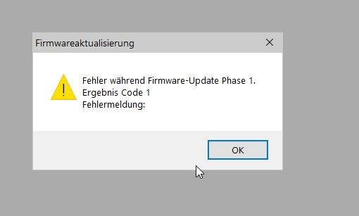

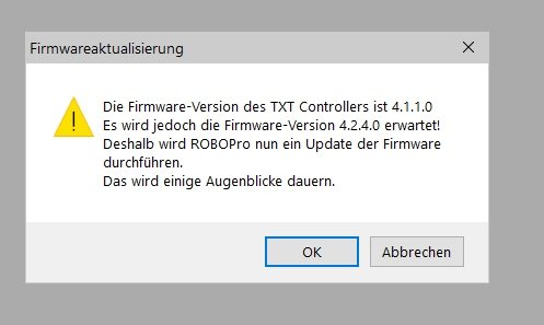

Carsten
Beiträge: 7
Registriert: 08 Apr 2024, 13:16
Re: Probleme mit alten ROBO TX und ROBOTICS TXT
Beitrag von Carsten » 08 Apr 2024, 14:41
:evil:
2024-04-08 14_22_54-ROBO Pro.jpg (22.66 KiB) 1341 mal betrachtet
2024-04-08 14_24_19-ROBO Pro.jpg (13.24 KiB) 1341 mal betrachtet
Fark!
C!
Beitrag von Bjoern » 08 Apr 2024, 15:00
Also über den Zwischenschritt der älteren SW updaten hätte normalerweise funktionieren sollen.
In einem Schritt kommst du auf jeden Fall nicht auf die neueste Version.
Ich würde einfach mal direkt bei fischertechnik anrufen. Deren Support ist sehr gut.
Ich habe da, bei allerdings überschaubaren Problemen, immer problemlos eine Lösung bekommen.
Deine Firmware ist in der Tat doch schon sehr alt.
Grüße
Björn
Beitrag von Carsten » 08 Apr 2024, 15:37
So,
jetzt bin ich auf 4.2.4. Per ssh drüber kopiert (aus dem *.msi geklaut) und dann als root ausgeführt.
Ich hätte mal direkt was neueres nehmen sollen...
Later...
So, uff.
Ist im WLAN, FW 4.6.6.0. Dann per aktuellem ROBOPro kopiert und ja, mit 4.2.4 lief plötzlich auch die USB- Verbindung...
Ich war wohl schon recht nahe aber der Rest ist mir erst nach dem absetzen der Posts hier klar geworden.
Danke, Carsten
