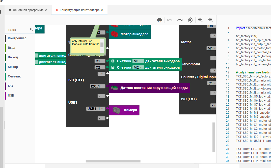

Hallo! Wir haben die Trainingsfabrik Industrie 4.0 9V V.2 gekauft. Alle Informationen haben wir auf dieser Website erhalten. Das Programm FactoryMain.py im Haupt-TXT 4.0-Controller wird jedoch nach der angegebenen Zeit automatisch heruntergefahren. Wenn das Programm FactoryMain.py startet, wird die Kalibrierung durchgeführt und dann erscheint plötzlich die Meldung „Programm gestoppt“. Bitte erläutern Sie, warum das Programm gestoppt wurde. Wenn ich das Programm über USB über Robo Pro Coding ausführe, erhalte ich die Fehlermeldung „NameError: Name „TXT_M_USB1_1_camera“ ist nicht definiert“. TXT 4.0-Controller-Firmware 3.1.15. Die Robo Pro Coding-Version ist 6.2. Ich habe das Programm von dieser Seite erhalten: https://git.fischertechnik-cloud.com/fi ... actoryMain
Wir hoffen, dass Sie bald antworten. Vielen Dank für eure Aufmerksamkeit!
https://git.fischertechnik-cloud.com/fi ... -/issues/1

Schau mal bei Kamerakonfiguration, ob eine Kamera da bei USB angeschlossen ist.
Das Problem was ich gerade habe ist, das das Programm vor drei Tagen aktualisiert worden ist.
Ich habe es mir noch nicht angeschaut.

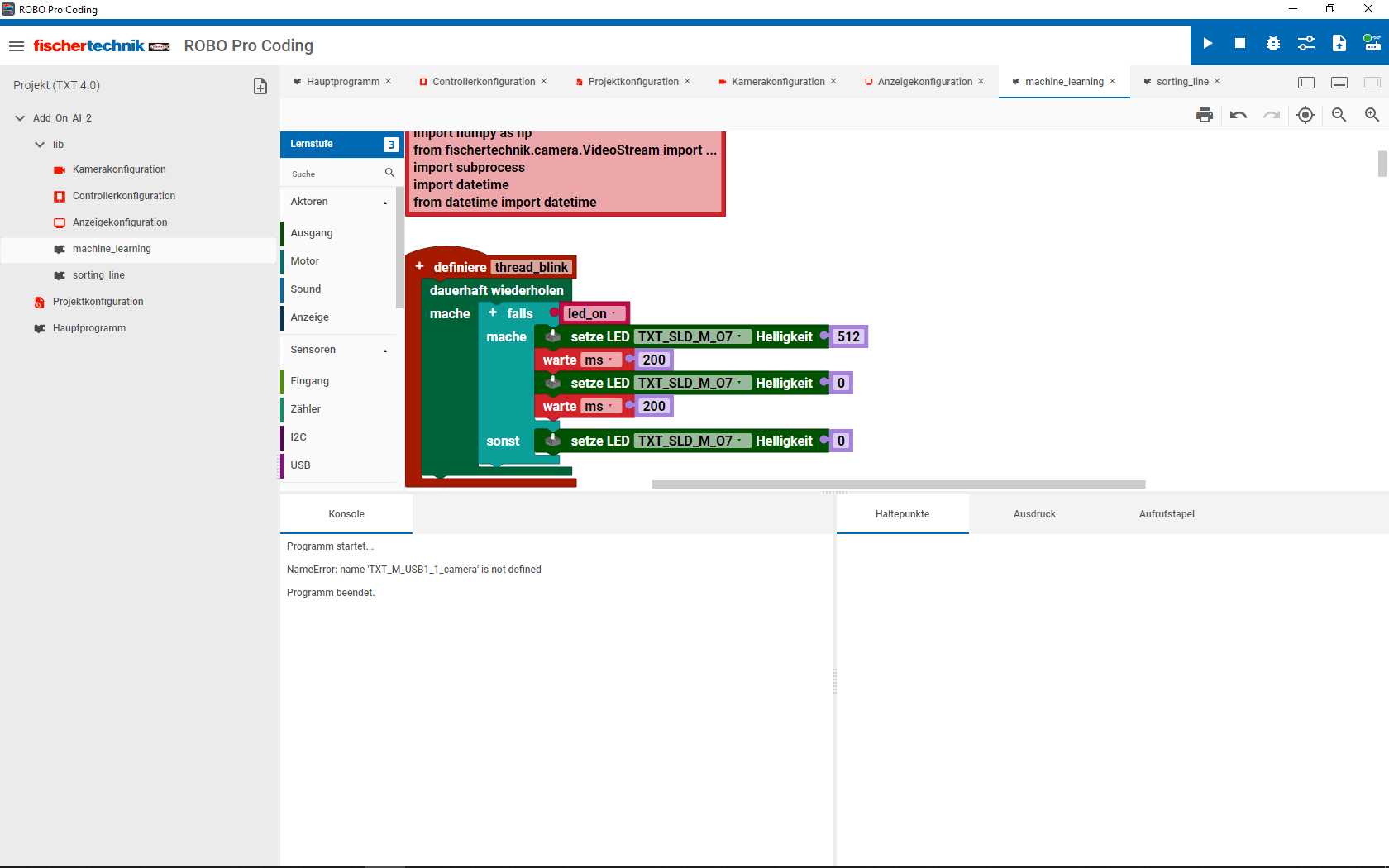

Camera is well connected. Both versions of 2023/01/04 and 2024/02/28 show the error "TXT_M_USB1_1_camera" is not defined. When I debug the TXT 4.0 controller firmware 3.1.4 and FactoryMain.py version 2023/01/04, the High-Bay Warehouse, Multi processing station and Vacuum gripper robot parts return to their initial positions and then "TXT_M_USB1_1_camera" is not defined was giving an error. But TXT 4.0 controller firmware is 3.1.5 and when I debug FactoryMain.py version 2024/02/28 without any changes, the error "TXT_M_USB1_1_camera" is not defined is displayed. But FactoryMain.py version 2024/02/28 has places where it says fix: log problem in Axes2Ref and fix: USB camera version RPC-6.2.1. When I started debugging using the Robo pro Coding 6.2.1 version program, connected to the TXT 4.0 controller via USB, the error came to the 5th line in the Camera.py file.
Any help would be greatly appreciated by me.
Sincerely, Jake.

fischertechnik hat ein neues Programm hochgeladen, was ich noch nicht durchgearbeitet habe.
Ich vermutete, das durch eine "fehlende" Kamera, gewisse Variablen nicht gestetzt sind. Das kann immer noch sein, wenn es zum Beispiel einen Wackelkontakt am USB-Anschluss gibt.
Es "kann" aber auch mit der Firmware zusammenhängen oder der Version von Robo Pro Coding.
Es gibt "momentan" zwei Versionen von Robo Pro Coding. Einmal als App vom MS-Store und einmal die Onlineversion. Einmal mit Bloky 15 und einmal mit 14.
Es kann auch eine Import-Datei fehlerhaft oder gar nicht vorhanden sein.

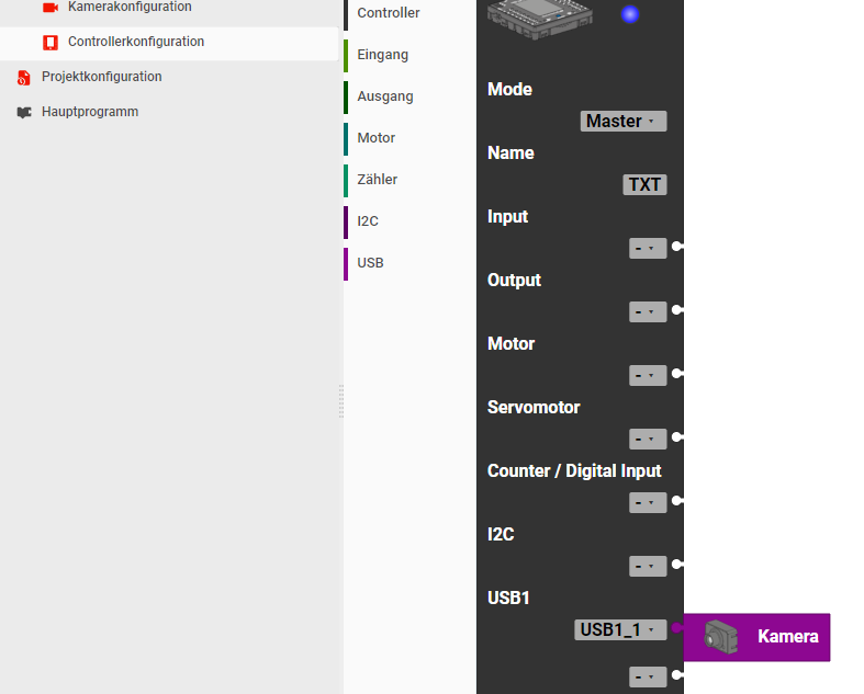

Ich bin mir nicht sicher, ob nun in der -Controllerkonfiguration- am USB 1_1 eine Kamera angeschlossen ist und die Zugriffe darauf über Python laufen. Ich muss mir erst die Dateien ansehen. Da aber bei beiden Versionen es nicht geht, tippe ich auf diese Sache oder halt auf ein USB Problem.
Kann ja auch sein das die Kamera nicht geht. Einfach mal an einen PC anschließen und ausprobieren ob sie geht. Dann kann es der USB Anschluss vom TXT 4.0 sein. Eventuell mal rütteln.
Es könnte auch ein Kabelbruch Kamera-TXT4.0 sein.

Inzwischen habe ich die Ursache meines Problems gefunden. In meinem Aufbau (RoboProCoding auf dem Tablet) funktioniert die Aktualisierung des Bildes in der Vorschau nicht, wenn ich die TXT4 und Tablet über Bluetooth koppel. Bei einer Bildwiederholrate von 1 kommt noch gelegentlich ein neues Bild, aber bei der normalen fps von 15 gar nicht. Wenn ich dagegen die beiden Geräte über WLAN koppel, funktioniert alles tadellos. Bluetooth scheint in meiner Konfiguration einfach zu langsam zu sein.
Damit ist dieses Problem gelöst: ich habe eine Vorschau, mit der ich das Programm anpassen kann.

I connected the USB camera to the computer and checked, it works fine. I think the problem is not in the USB camera. Who else can I ask about this, or do you have any contacts for fischertechnik's support staff?
Thanks for your reply!
Best regards, Jake.
- fishfriend
- Beiträge: 2491
Re: TXT4.0: Kamera
Hallo...
OK, lets doit step by step.
Ist the camera conected in configuration? Is there USB1_1 or USB1_2?
Best regards
Holger
Best regards
Holger
Re: TXT4.0: Kamera
Hello!
Yes, there is a camera connected to USB 1 and it shows as such in the software.
Best regards, Jake.
Best regards, Jake.

So, das hat etwas länger gedauert.
Momantan kann ich nur darauf tippen, dass es zwei Sachen sind.
Bei einer bin ich mir nicht sicher ob es ein Bug ist.
Zum Problem Ich konnte den Fehler nachbauen - denke ich.
Das Problem schein zu sein, wie man das Programm startet.
Oben im Bild ist es ein anderes Programm (Add ON KI), aber der selbe Fehler - was mich gerade auch überraschte.
Ich tippe mal drauf, dass wenn man so ein Programm, über den Play-Button auf dem PC startet, Python/Robo Pro Coding denkt, das die Kamera am PC ist und die nicht findet.
Wenn man das Programm auf dem TXT 4.0 startet läuft es, da dann die Kamera am USB 1_1 von Robo Pro Coding gefunden wird.
Ich denke für das Problem ist die Lösung, das Programm direkt auf dem TXT 4.0 zu starten.
Also am TXT 4.0 über Datei / FactoryMain.py / FactoryMain.py klicken (Laden wird grün) und dann auf auf Laden. Dann Starten in dem auf den roten Namen FactoryMain.py auf dem Display drückt.
I think the soulution for the problem is, to start the programm direktly on the TXT 4.0 and not to press the play-button in Robo Pro Coding.
So at the TXT 4.0 File / FactoryMain.py / FactoryMain.py klick (Load is now green) and then Load. Then start over pressing the red name FactoryMain.py on the Display.
Mit freundlichen Grüßen
Holger
Holger

Re: TXT4.0: Kamera
Hallo zusammen,
ich habe eine Antwort auf die die Frage, warum das FactoryMain Programm für die Trainingsfabrik Industrie 4.0 9V V.2 mit neuester Software mit dem Fehler
„TXT_M_USB1_1_camera“ ist nicht definiert“ abbricht:
Es gibt im Python-Projekt eine Kamerakonfiguration genauer eine Datei "camera.xml", wo der Wert „TXT_M_USB1_1_camera“ definiert ist.
Wenn der richtige Wert "TXT_SSC_M_USB1_1_camera" gestzt wird, läuft das Programm.
In der RoboProCoding Software muss dafür auf die Ansicht "Python Programmierung" in der ".project.json"-Datei umgestellt werden !
