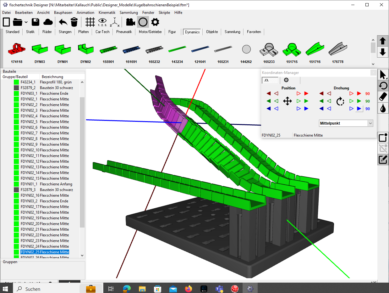

Hallo in die Runde,
weiß jemand wie man im fischertechnik designer Bauteile biegen kann? Eine Menüoption ist da.
Gibt es dazu eine Anleitung wie das geht?
Grüße
Florian

Re: Fischertechnik Designer 2.0
Beitrag von Kali-Mero » 21 Feb 2024, 22:40
Hallo Florian,
Das geht nur im Fischertechnik Designstudio, nicht im Fischertechnik Designer. Und dort eben nur mit den Teilen, welche explizit als flexibel aufgeführt sind.
So gibt es die eigentlich identischen Statikstreben jeweils einmal „starr“ und eimal „flexibel“.
Beantwortet das Deine Frage?
Beitrag von Kali-Mero » 23 Feb 2024, 11:10
Hallo Florian,
ein Bild sagt mehr als 100 Worte:
Die flexible Schiene wird aus Einzelteilen gebaut. Der Anfang und das Ende werden aus den Teilen DYN01 und DYN03 gebildet, der Mittelteil aus 15 DYN02 (bei einer 180-er-Schiene). Um eine "schöne" Biegung zu erreichen, baust Du zuerst die Schiene gerade. Dann beginnst Du beim 2. oder 3. Glied mit der Markierung und rotierst die komplette "Restschiene". Das wiederholst Du für jedes weitere Glied, solange, bis die ganze Schiene die gewünschte Form hat. Das wirkt anfänglich sehr zäh, vor Allem, wenn man vorhat, eine riesige Kugelbahn zu visualisieren. Aber auch hier gilt wie bei Allem: Mit der Routine kommt der Flow und es geht sehr schnell von der Hand und macht Spaß ;-)
Grüßle
Der Kali
Beitrag von Kali-Mero » 23 Feb 2024, 11:57
atzensepp hat geschrieben:
21 Feb 2024, 22:26
...und hier jetzt eine Frage, die ich an Dich habe:
Diese Menüoption kenne ich nicht, wo hast Du die gefunden?
Grüßle
Der Kali
Edit: selbst gefunden. Unter "Bearbeiten" gibt es den Punkt "Bauteil biegen" - krass. Noch nie gesehen. Und beim Ausprobieren kommt die Meldung, "Für Biegungen müssen Anfangs- und Endbaustein selektiert sein". Das wirkt wie "Entwicklung in progress" :-D
Beitrag von atzensepp » 23 Feb 2024, 14:49
Hallo Kali,
ganz vielen Dank für die super Anleitung! Aufgrund der vielversprechenden Menü-Option dachte ich, dass man die Schienen damit biegen kann.
Habe gar nicht darüber nachgedacht, dass man die gebogenen Flex-Schienen aus Einzelteilen aufbauen kann.
Vielleicht kommt ja irgendwann mal ein Update für diese neue Biege-Funktion.
Übrigens finde ich die "Velegung" mit dem Schlauchmanager ziemlich genial. So etwas könnte man dann auch mit anderen Teilen machen.
Da muss Herr Samek auch noch die Torsion mit einbauen. Die ist bei Schläuchen nicht sichtbar.
