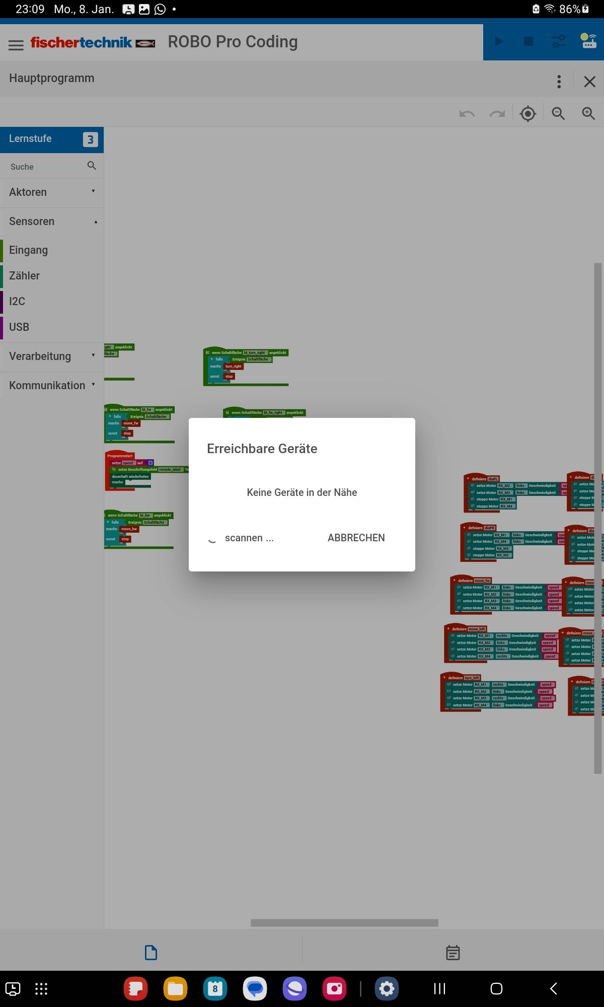

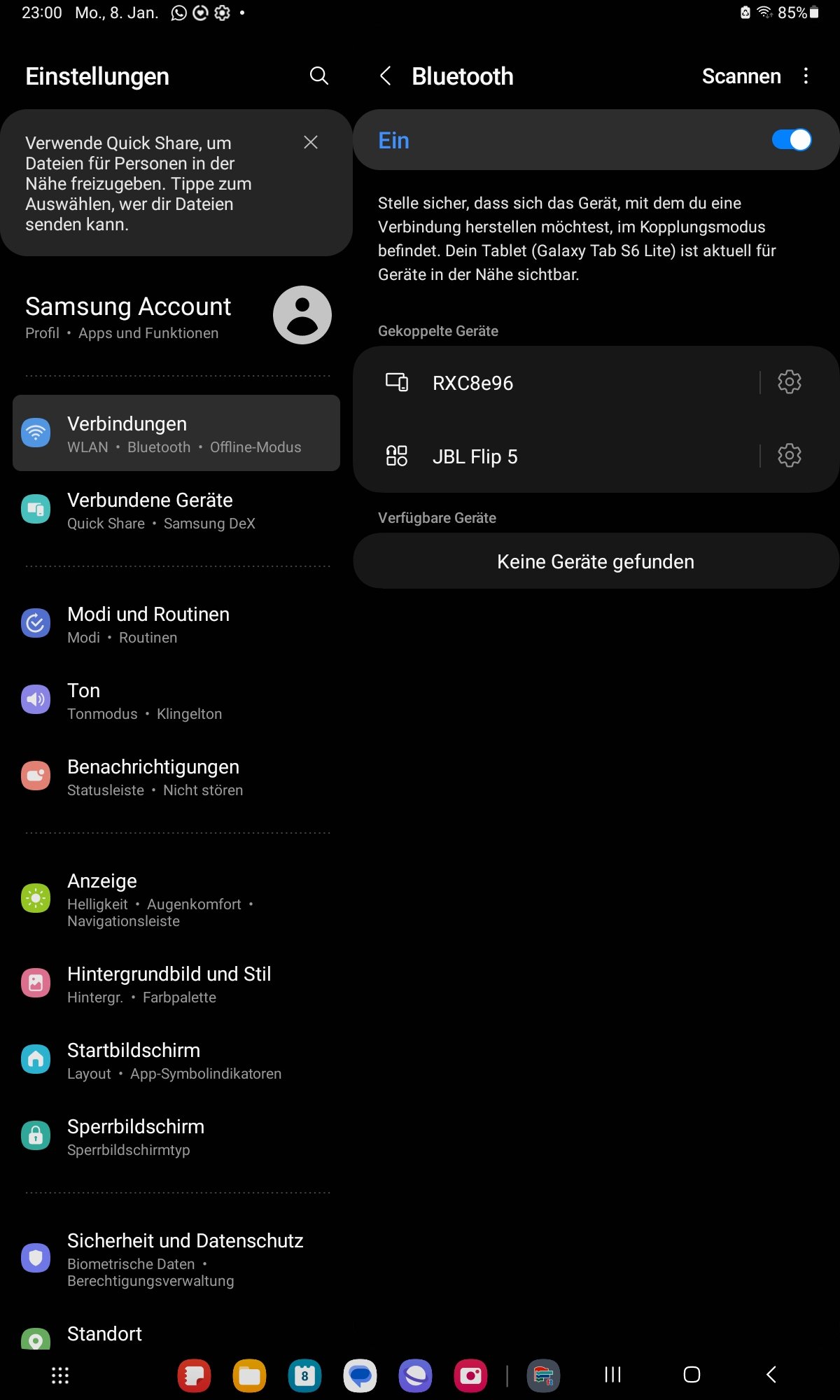

Hallo zusammen,
nach längerer Pause habe ich wieder meinen TXT4.0 hervorgeholt. Der Controller kommt ohne Probleme in mein WLAN, so dass er seine Updates machen konnte (erst auf 3.14, dann auf 3.15). So weit, so gut.
Nun schaffe ich es aber nicht, mein Tablet über die RoboPro-Coding-App und Bluetooth mit dem Ding zu verbinden. Die Bluetooth-Verbindung zwischen dem Tablet und dem TXT4.0 klappt, er erscheint in der Liste der verbundenen Geräte. Wenn ich in der App versuche, den TXT4.0 anzusprechen, behauptet die App "Unter der angegebenen Adresse kein Controller gefunden", oder so ähnlich.
Das gleiche auch bei Verbindung über WLAN. Wie gesagt, der TXT4.0 kommt ins WLAN, er kriegt eine IP-Adresse, die ich brav in der App eingebe, aber die Verbindung kommt nicht zustande.
Was mache ich falsch?
Über den WLAN-Access-Point funktioniert die Verbindung zwischen App und Controller.
Für konstruktive Hinweise zur Lösung dieses Problems bin ich dankbar.

ich hatte ein ähnliches Problem mit dem neuen RX Controller.
Wenn ich diesen in den Android Systemeinstellungen mit meinem Tablett verbunden hatte,
fand die RoboPro Coding Software den RX nicht!
Erst nachdem ich den Controller in den Android Settings wieder gelöscht hatte, wurde er von RoboPro Coding gefunden.
In der Windows Welt ist das anders - da kann der Kontroller im System verbunden sein und wird in RoboPro Coding trotzdem gefunden.
Eventuell ist das ja beim TXT4 gleich...

Re: TXT4.0, Bluetooth- und WLAN-Verbindung
Hallo Holger,
ich hab mich wahrscheinlich nicht korrekt ausgedrückt.
Durch ausprobieren hab ich herausgefunden das es unter Windows egal ist,
ob der Controller auf Betriebssystemebene gepairt ist oder nicht - in RoboPro Coding funktionierte die Verbindung immer!
Unter Android bekomme ich nur eine Verbindung in RoboPro Coding,
wenn in den Android Systemeinstellungen der Controller nicht gepairt wurde.
Sobald im Android System der Controller unter gekoppelte Geräte eingetragen ist,
findet ihn RoboPro Coding nicht (also bei gefühlt 2000 Suchen).
Ach ja versucht hatte ich das mit der für den RX erstellten Betaversion von RoboPro Coding.
So war das jedenfalls beim neuen RX...
Hallo zusammen,
ich stelle meine Frage noch mal ganz konkret:
Ich möchte eine Verbindung zwischen einem Tablet und dem TXT4.0 aufbauen und dazu Bluetooth nutzen.
Das Tablet hat die Android-Version 12 und die RoboPro-Coding-App in Version 6.2.1.
Auf dem TXT4.0 werden folgende Informationen angezeigt:
Firmware 5.1.5, API 6.2.1, Bootloader 2018.11, Linux 4.19.49.
Ich bin in der Lage, das Tablet über Bluetooth mit dem Controller zu koppeln. Auf dem Controller wird dann eine IP-Adresse angezeigt (Unter Info - Bluetooth). Ich folge jetzt der Schritt-für-Schritt-Anleitung aus der Hilfe-Funktion (Controller verbinden - Fragezeichen oben links).
Ich erhalte die Fehlermeldung: "Controller ist unter der Adresse nicht erreichbar". Was läuft schief?
Antwort:
1. Schritt: Auf System-Ebene des Tablets vergebe ich folgende Berechtigungen: "Dateien und Medien", "Geräte in der Nähe" und "Standort". Nützt nichts.
2. Schritt: Ich schalte auf dem Tablet das WLAN aus. Jetzt lassen sich Controller und Tablet verbinden.
Herzlichen Dank an Anna, die mir den entscheidenden Hinweis gegeben hat, dass sich WLAN und Bluetooth beißen.
