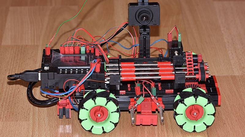

Liebe FT Community,
ich möchte Euch mein neues Modell vorstellen: Ein Fahrerloses Transportsystem, welches Förderbänder einer gedachten Fabrik bedient (Fahrzeug gebaut mit dem Set Robotics Smarttech).
Hier ein YouTube-Video: https://youtu.be/LIU9JJ0_3Zo?si=NVJtt3iuAgmvNWnU
Beschreibung:
in mit dem TXT gesteuertes Fahrzeug, welches Boxen 60x60x30 mm laden, transportieren und entladen kann, bedient 4 Förderbänder. Es gibt ein Förderband für den Wareneingang bzw. Anlieferung der Boxen (Station 1), zwei Förderbänder zur Bearbeitung der Boxen (Stationen 2 und 3) und ein Förderband zur Auslieferung (Station 4) bzw. zum Warenausgang. Auf dem Fahrzeug ist ein Rollenförderer installiert, mit dem die Boxen geladen und entladen werden können. Dieser Rollenförderer wird über zwei Federkontakte mit dem Förderband verbunden und über dessen Steuerung mit Spannung versorgt und gesteuert (da der TXT schon die 4 Motoren des Fahrzeugs versorgt und damit über keine weiteren Treiber zur Versorgung des Rollenförderers verfügt).
Die Stationen sind über Barcodes (4 vertikale Linien unterschiedlicher Breite) gekennzeichnet. Die Boxen sind über farbige Kreisflächen in rot und blau gekennzeichnet. Über die auf dem Fahrzeug angebrachte Kamera sollen die Stationen und die Boxen identifiziert werden.
Startposition bzw. initiale Parkposition für das Fahrzeug bei Programmstart ist direkt vor einer der Stationen (ohne Abstand). Im weiteren Verlauf bleibt das Fahrzeug immer direkt vor der zuletzt bedienten Station stehen (ohne Abstand). Sobald eine Box angeliefert wird, soll diese je nach Farbkennung an Station 2 (blau) oder 3 (rot) geliefert werden. Sobald die Bearbeitung dort abgeschlossen ist, soll die Box zur Position 4 gebracht werden.
Das Förderband der Station 1 ist mit einer Lichtschranke hinten ausgestattet. Sobald eine (von einem LKW entladene) Box auf das Förderband gestellt wird, wird diese weiter transportiert, bis die Lichtschranke wieder frei ist. Die Förderbänder der Stationen 2 und 3 sind mit je einem Taster zur Betätigung durch das Personal und je einer Lichtschranke vorne ausgestattet, um die Box für die Abholung durch das Transportfahrzeug nach vorne fahren zu lassen (wird durch den Taster gestartet) und um das Erreichen der Zielposition der Box zu erfassen (durch die unterbrochene Lichtschranke). Sobald die Box vom Förderband nach vorne zur Lichtschranke transportiert wurde, wird dies dem Fahrzeug durch ein per Infrarotlicht übermitteltes Kommando mitgeteilt. Das Kommando beinhaltet die Information, an welcher Station die Box abgeholt werden soll (1, 2 oder 3). Das Ziel ergibt sich für Abholung von Station 1 aus der Farbmarkierung der Box. Im Falle der Stationen 2 oder 3 ist das Ziel immer die Station 4. An Station 4 werden die Boxen imaginär von einem externe Lkw abgeholt. Hier befindet sich eine Lichtschranke am Ende des Förderbandes, die das Förderband abschaltet. Daraus folgt, das die Förderbänder 1 und 4 nur in eine Richtung laufen, während 2 und 3 in beide Richtungen laufen können. Damit bleiben zwei Ausgangstreiber des Controllerboards mit AVR ATMEGA644 und 2x L293D frei für andere Zwecke.
Zur Steuerung der Förderbänder wird ein Board mit ATMEGA644 mit 16 Ein-/Ausgängen (5V, max 20mA) und 8 Ausgängen für 4 Motoren (9V, max 600mA) genutzt. Beim Ankoppeln des Transportfahrzeuges an eine Station wird ein Taster unter dem Förderband betätigt. Daraufhin wird der Ladevorgang gestartet.
Beschreibung eines beispielhaften Ablaufs:
1. Eine Box wird auf das Förderband F1 der Station 1 geladen. Die Lichtschranke L1 wird unterbrochen. Daraufhin wird ein Infrarot-Kommando „1“ abgesetzt und das Fahrzeug steuert die Station 1 an. Gleichzeitig transportiert das Förderband die Box B nach vorne, bis die Lichtschranke wieder frei ist. Erneut wird überprüft, ob sich das Fahrzeug an Station 1 befindet (Abfrage Taster T1). Falls nicht, wird nochmals ein Infrarot-Kommando „1“ abgesetzt. Diese Abfrage und das Senden des Kommandos wird regelmäßig wiederholt, bis das Fahrzeug an Station 1 angedockt hat.
2. Sobald das Fahrzeug an Station 1 angedockt hat (Taster T1 betätigt wurde), wird per Infrarot ein Stop-Kommando vom AVR an den TXT gesendet und das Förderband F1 und der Rollenförderer werden gestartet und die Box wird auf das Transportfahrzeug geladen. Dieser Vorgang wird nach 3s beendet (Timer im AVR und auch im TXT).
3. Daraufhin steuert das Fahrzeug die Ziel-Station an (2 oder 3, je nach erkannter Farbe der Box). Sobald der Taster T2 oder T3 an der Zielstation betätigt wurde, wird ein Stop-Kommando per Infrarot vom AVR an den TXT gesendet und das Förderband F2 oder F3 zum Entladen in Gang gesetzt. Dieser Vorgang wird nach Freigabe der Lichtschranke L2 oder L3 beendet.
4. Sobald die Box an Station 2 oder 3 fertig bearbeitet wurde, betätigt ein imaginärer Arbeiter den jeweiligen Taster. Dann erfolgt der gleiche Ablauf mit Abholen der Box an Station 2 oder 3 und Abliefern der Box an Station 4.
Gruß, uffi
Beschreibung:
Gruß, uffi

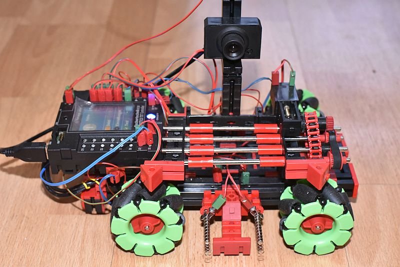

Re: Fahrerloses Transportsystem bedient Förderbänder einer Fabrik (Robotics Smarttech)
Hallo...
Schönes Modell.
Ich bin an etwas ähnlichem. Ich versuche mich an der "Agile Production Simulation" allerdings in 9V.
Dazu hab ich mir auch das Fahrzeug gebaut, allerdings mit einem TXT.
Wie machst du den die Korrektur der Position? Über die Kamera mit dem Barcode?
Hast du ein fertiges Programm als Vorlage genommen oder damit angefangen?
Ich vermute mal der Grundaufbau vom Fahrzeug kommt vom Sarttech. Gehst du da über die Synchronisation der Motoren oder hast du einen eigenen PID Regler genommen? Es sieht sehr geradlinig aus. Richtig gut.
@Widi: vielen Dank für Deine wertschätzenden Worte, eine ganz tolle Rückmeldung! Die Präzision müsste durchaus noch verbessert werden bzw. etwas zuverlässiger gemacht werden, da es ab und zu schon auch mal ein paar Millimeter zu weit daneben positioniert wird, so dass sich die Box beim Laden/Entladen verkantet.
@fishfriend: Danke für Dein Interesse und Deine Rückmeldung zur Geradeausfahrt. Sehr interessant, auch von Deinen Plänen zu erfahren.
Zu Deinen Fragen:
1) Die Ausrichtung des Fahrzeugs vor den Stationen mache ich über die Summe der Positionen der beiden äußeren Streifen 1 und 4 (Referenzposition 0 ist in der Mitte).
2) Ich habe das RoboPro-Programm komplett neu erstellt. Bei Interesse kann ich das hier gerne posten.
3) Du hast richtig vermutet, das Fahrzeug basiert auf dem vierrädrigen Modell aus dem Set Robotics Smarttech.
4) Ich nutze die Synchronisierung aller 4 Motoren in RoboPro mit den 4 Zählereingängen am TXT. Im Detail habe ich das in diesem Video hier gezeigt:
https://youtu.be/xs11Yvi_T0o?si=8FU6xOH1Mn_jfVCc
Gruß, uffi
Zu Deinen Fragen:
Gruß, uffi
Hallo...
Ich dachte, ich hätte es verstanden - aber...
Im Video (ab 1.05 min) ist das Unterprogramm Fahren.
Sehe ich das richtig, dass der Motor 1 nicht mit den anderen Motoren sychronisiert ist?
Oder hab ich jetzt einen Denkfehler, weil alle anderen auch die gleiche Distanz bekommen.
Bei meinem Projekt mache ich große Vortschritte. Hab aber auch Probleme u.a. mit genau dem Querverfahren.
Es kommt u.a. darauf an, wie weit die Z10 auf den Encodermotoren sind. Dadurch hab ich am Modell schon eine große Abweichung.
Auch die Akkuspannung spielt eine Rolle. Deswegen ich als erstes nun die Ladestation baue.
Hallo Holger,
ich habe das so verstanden, dass es ausreicht, die Motoren 2-4 auf den Motor 1 zu synchronisieren. Damit laufen dann alle vier Motoren synchron. Zumindest ist es in der Hilfe von RoboPro so beschrieben.
Gruß, Dirk
Gruß, Dirk
Hallo...
Von der Richtung her, kommt der Syncronisationsbefehl nicht am Motor 1 an.
Ich hab das gerade noch mal ausprobiert. Es ist scheinbar so, das der Motor 1 bei deinem Modell halt so gut läuft, das er im Takt bleibt.
Bei meinem Modell nicht
Aber OK ich nehm den einfach mit rein und probier weiter.
Hallo...
Also Syncron 1 an M2, M3 und M4, soll alle Motoren Sycron laufen lassen.
Irgendwas mache ich falsch...

- fishfriend
- Beiträge: 2319
Hallo...
Ich hab schon mal ein paar Fehler bei mir gefunden, die so nicht sofort auffallen.
1. Die Naben waren nur 97% bombenfest.
2. Schwerer Fehler bei meiner Regelung.
Um an der Wand, zwei Taster gedrückt zu halten, hab ich bei der Korrektur die falsche Richtung programmiert.
Das führte dazu, dass der Roboter erst auch den zweiten Taster von der Wand löste um dann wieder mit beiden Tastern kontakt zu bekommen. Das fiel sonst nicht auf.
3. Mit dem Gleichlauf und einer Regelung hab ich aufgegeben. Ich lasse nun auf einer Seite, einen Motor um eine Stufe schneller drehen. Dadurch ist der Andruck größer.
Das klappt nun besser als beim Original im ft-Video.
Wahrscheinlich könnte man das durch eine Regelung noch besser hin bekommen, aber z.B. der Hub der Taster alleine, führt zu einer Ungenauigkeit. Wenn nun der Greifer das Bauteil nimmt oder absetzt, ist das so gerade in der Toleranz der unteren Fase am Bauteil.
Das Lustige ist, genau das gleiche Problem hat ft in ihrem Modell. In einem neuen Video von einer SPS Messe, gibt es ein Interview wo im Vordergrund die Anlage läuft und der Greifer - ich sag mal mit leichter Gewallt, den Baustein auf den Roboter absetzt. Es ist tatsächlich zu hören.

Hallo Community,
ich habe mein Modell umgebaut:
Im Vergleich zur vorherigen Version wird hier das Fahrerlose Transport System FTS mit Python + OpenCV vom PC aus über WLAN mit dem TXT im Online Modus gesteuert (Netzwerkverbindung über die Community Firmware CFW für den Fischertechnik TXT Controller). Statt der Barcodes in der vorherigen Version wird nun eine Ziffernerkennung an den Stationen genutzt. Die Anfahrt zur Station erfolgt mit einer PD Regelung der Motorleistung auf die Position der Ziffer im Kamerabild.
Hier gibt es ein Video der neuen Version:
https://youtu.be/tBlB3YD43_A
Der erste Teil zeigt Video-Aufnahmen mit einer Vollformat-35mm-Kamera montiert auf einem Gimbal, der mittlere Teil mit derselben Kamera montiert auf einem Stativ und der letzte Teil zeigt Mitschnitte der USB-Kamera auf dem FTS inklusive Ergebnisanzeige der Bildverarbeitung.
Und hier der Python Code, der auf dem PC läuft:
Gruß, uffi

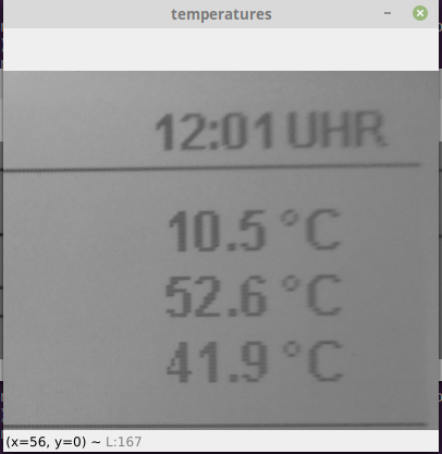

Hallo Uffi,
unter Linux verwende ich bisweilen pytesseract, was ganz gut funktioniert. Nur Vorzeichen klappen nicht bei mir.
https://pypi.org/project/pytesseract/
Hier ein Beispiel:
Edit: Beispiel
Hier ein Beispiel:
Hallo atzensepp,
danke für Deine detaillierten Tipps. Die Installation von pytesseract hat damit geklappt. Für meinen Anwendungsfall bin ich allerdings ein wenig enttäuscht. Ich habe es mit folgendem Code versucht, roi ist bereits der genau um die Ziffer ausgeschnittene, rechteckige Bereich, der auf Schwarz-Weiß geschwellt wurde:
--psm 10 ist der page segmentation mode 10, bei dem eine einzelne Ziffer angenommen wird.
Damit werden die einzelnen Zahlen nur ca. jedes 2. bis 3. mal überhaupt erkannt (bei stehendem FTS) und es gibt auch Fehlerkennungen der '1' als '4'. Das ist mir so zu unzuverlässig und deutlich schlechter, als meine Methode.
Mache ich da noch was falsch? Klappt es mit Grauwerten besser? oder mit Blur?
Danke und Gruß, uffi
Code: Alles auswählen
custom_config = r'--oem 3 --psm 10 -c tessedit_char_whitelist=1234'
# Apply OCR to extract the numbers from the image
number = pytesseract.image_to_string(roi, config=custom_config)
# Print the extracted number
print('pt OCR', number)Damit werden die einzelnen Zahlen nur ca. jedes 2. bis 3. mal überhaupt erkannt (bei stehendem FTS) und es gibt auch Fehlerkennungen der '1' als '4'. Das ist mir so zu unzuverlässig und deutlich schlechter, als meine Methode.
