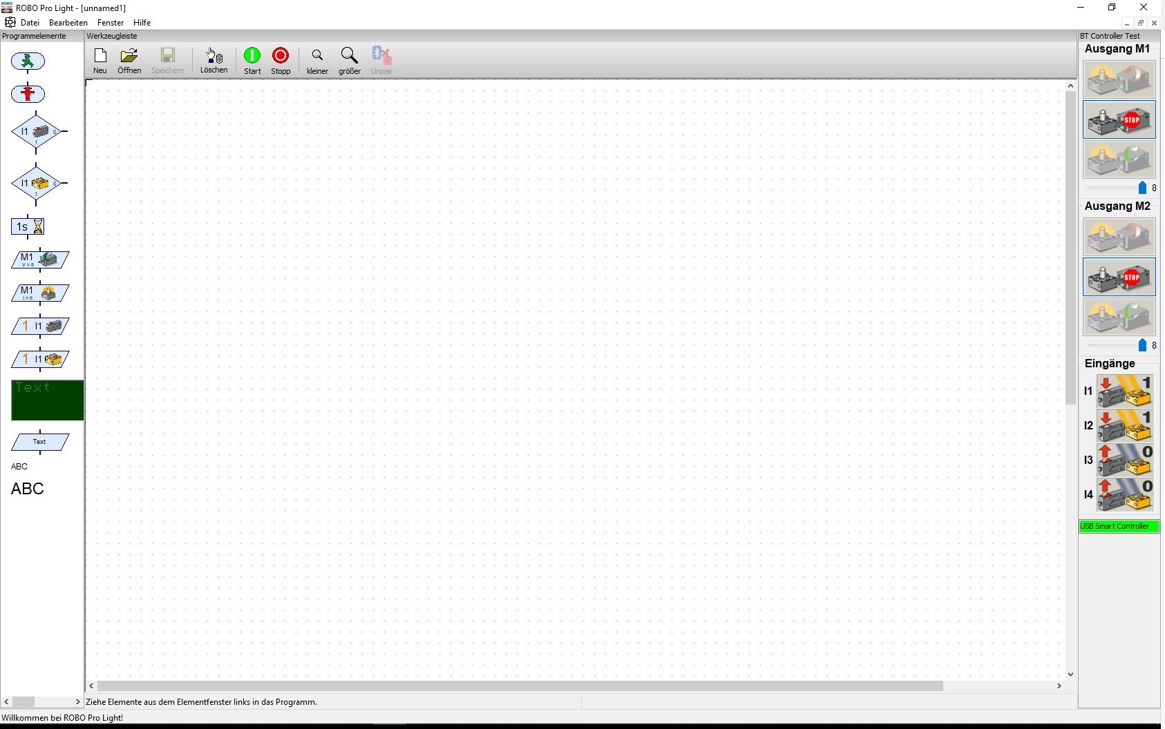

ROBO Pro Light ist im Grunde wie Robo Pro, nur das halt mit weniger Befehlen und man sieht an der Seite den BT Controllertest.
Der BT Controller kann z.B. keinen Ultraschallabstandssensor ansteuern. Deswegen sind die nicht vorhanden.

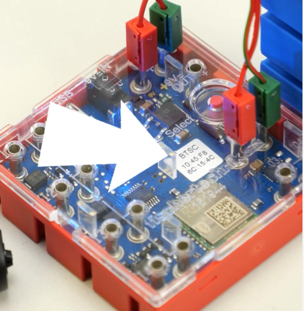

zum letzten Foto von Kali-Mero, was heisst "BTSC" auf dem kleinen weissen Schriftenträger :?:
Benutzeravatar
fishfriend
Beiträge: 2627
Re: Überblick verloren
Beitrag von fishfriend » 24 Dez 2023, 11:59
Hallo...
Ich tippe mal auf "blue tooth service checker" oder "blue tooth scurity code".
Mermutlich aber letzters.
