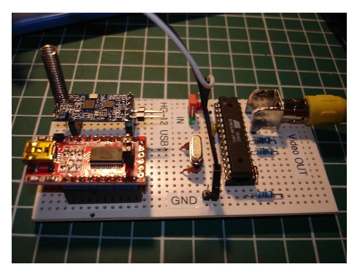

anbei zwei Fotos, aktueller Stand.
Unteres Bild:
Die "Sendeeinheit" mit einem HC-12 Funkmodul. Ansteuerung aktuell über USB mittels FT3232-Wandler.
Sieht allerdings noch ziemlich leer aus.
Platz ist noch für einen Wandler mit serieller Anschlussbuchse und einem evtl. folgendem
I2C-Serial-Wandler. Der serielle Anschluss wird mechanisch seperat steckbar auf Platinchen mit entsprechender
Sub-D- Steckvorrichtung eingerichtet. Wahlweise Female- oder Male- Ausführung
Oberes Bild:
Die "Empfangseinheit" mit einem HC-12 Funkmodul. Linke Hälfte der Platine hat Eingänge wahlweise
über HC-12 oder USB über einem FT3232-Wandler.
Rechte Hälfte ist die "Dekodiereinheit", serielles Signal konvertiert mittels eines ATmega8 in ein Videosignal.
Dateianhänge

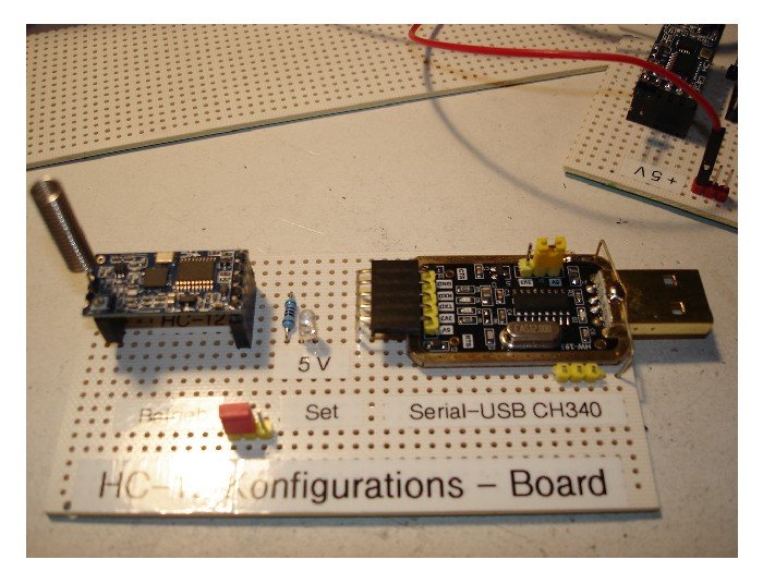

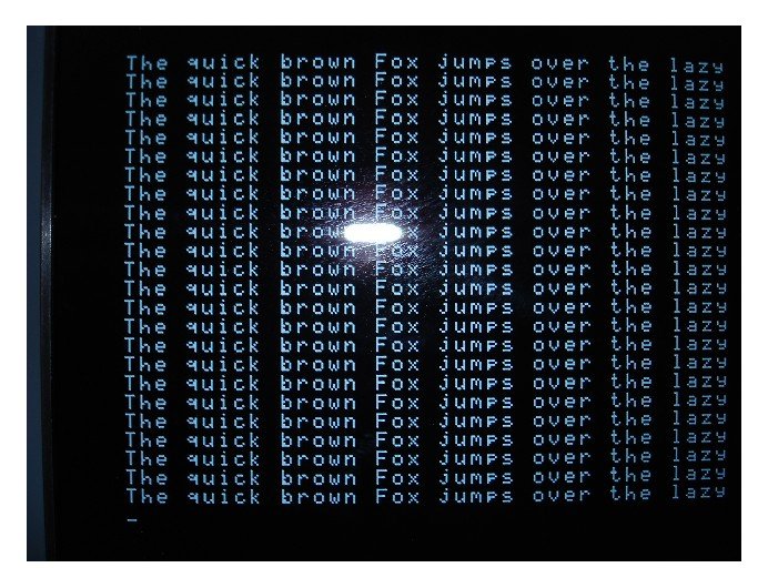

anbei noch zwei Bilder bezüglich der Datenkommunikation per Funk.
Ein Bild zeigt die Platine mit dem USB-Serial-Converter und einem HC-12
für die Konfigurierung, bzw. Parametrierung, eines HC-12. Wenn der "Set"-PIN
nicht auf GND liegt, Jumper nicht auf "SET" sondern auf "Betrieb", ist auch
eine Verbindung mit dem PC mit Text-Datenübertragung möglich.
Das andere Bild zeigt die Textdarstellung auf einem TFT-Monitormodul über den
RCA-, bzw. Videoeingang.
Eigentlich betreffend der Einfachheit der Schaltung mit dem ATmega8 kein schlechtes
Ergebnis.
Mit sekündlicher zeilenweiser Übertragung der Zeichen und mit 9600 Baud lief die Sache heute schon
über 8 Stunden einwandfrei durch.

Hallo,

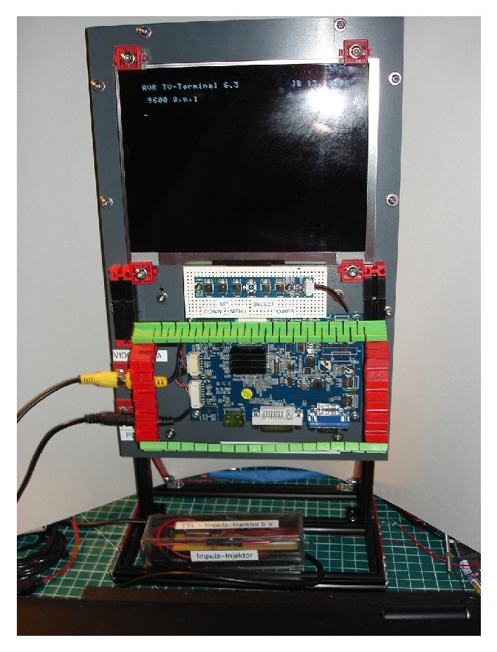

anbei noch ein Foto von meinem Kommunikations-Nahseher.
Die Modulteile vor vielen Jahren beim Pollin gekauft und jetzt erstmal eine
Verwendung dafür gefunden. Hat ja noch einen Bildschirm von 4:3 oder umgekehrt,
also ein bischen nostalgisch.
Ansonsten ist das Ding anzuschließen an Video-RCA-Cinch, HDMI, DVI, VGA. Also schon
recht vielseitig mit entsprechenden Aufllösungs-Qualitäten. Zum Basteln reichts allemal.
Ständerkonstruktion ist für die Modulelektronik auf einer Kunststoffplatte ist ein Misch-Masch
aus Maker-Beam, Totem, Merkur-Metall-Baukasten, Fischertechnik und sonstige Kaufteile.
Läuft auch gut mit der stabilisierten Fischertechnik-Spezial-Spannung von 9 V.
Angezeigt wird auf dem Screen die Startsequenz vom Serial-Video-Konverter mittels ATmega8.
