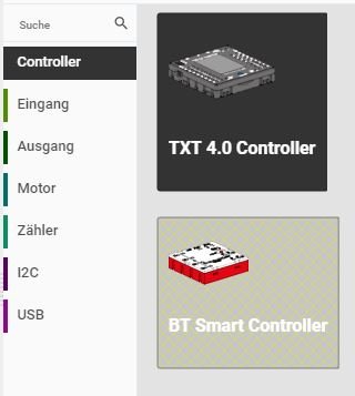

Hallo,
seit kurzen kann ich in Robo Pro Coding den BT Controller sehen, allerdings nur ausgegraut. FT bietet auch den dazugehörigen Kasten, Smart Robots Pro an. Da ich alle Bauteile habe möchte ich den Kasten nicht neu kaufen. Wie kann man nun den BT mit Robo Pro Coding verbinden, wo findet man dazu Informationen.

Tach Axel,
schau mal auf die Version von Robopro Coding. Ich habe die Version 6.1.6. Da kann ich z.B. ein Projekt neu anlegen, den BT Controller auswählen, den Kasten Smart Robots Pro auswählen und dann eines der Modelle, wie z.B. Karussell. Dann öffnet sich das zugehörige Blockly Programm. Weiter kann ich nicht schauen, weil ich den BT Controller nicht habe. Schau also mal nach der Robopro Coding Version.

Danke Dir , hab den Fehler gefunden. Man muss bei den Optionen für ein neues Projekt den BT auswählen. Dann wird das Projekt ausgewählt.
Wenn man nun den Controller verbinden will, kann zwischen USB und Bluetooth gewählt werden. Evtl. kann auch von hier der Treiber installiert werden.

ich nutze Robopro Coding unter Windows 10. Ich kann den BT Controller konfigurieren

Und klappt auch das Verbinden. Auf dem Bild besteht noch keine Verbindung und bei mir rödelt es rum aber weder USD noch Bluetooth kommen zum Ziel.

Hallo Axel,
in dem Fenster siehst Du die zur Verfügung stehenden Verbindungen. In Deinem Fall „USB Serial Port“. Da draufklicken und fortfahren…
Habe gerade die gleiche Situation hier gehabt. Alles erst noch ein wenig gewöhnungsbedürftig…

Hallo Kali,
tausend Dank, da wäre ich nie drauf gekommen.
