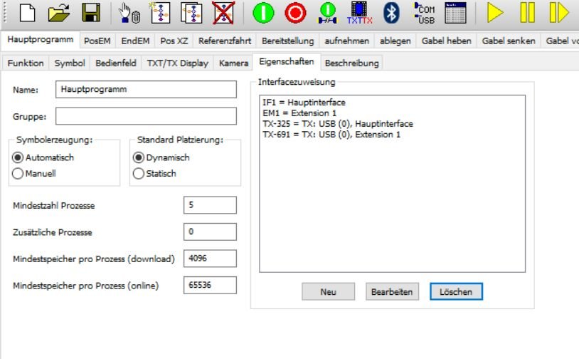

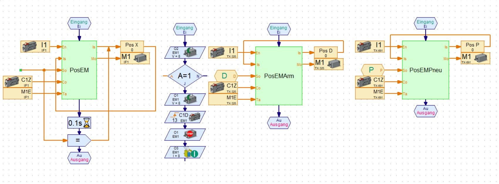

Hallo Totogamer
Ich hatte schon 4 gleichzeitg im Einsatz
2 im Wlan 2 USB je Extension mit Flachbandkabel
Allerdings 2TXT und 2TX (das müsste auch mit TXT gehen)
gruss widi
