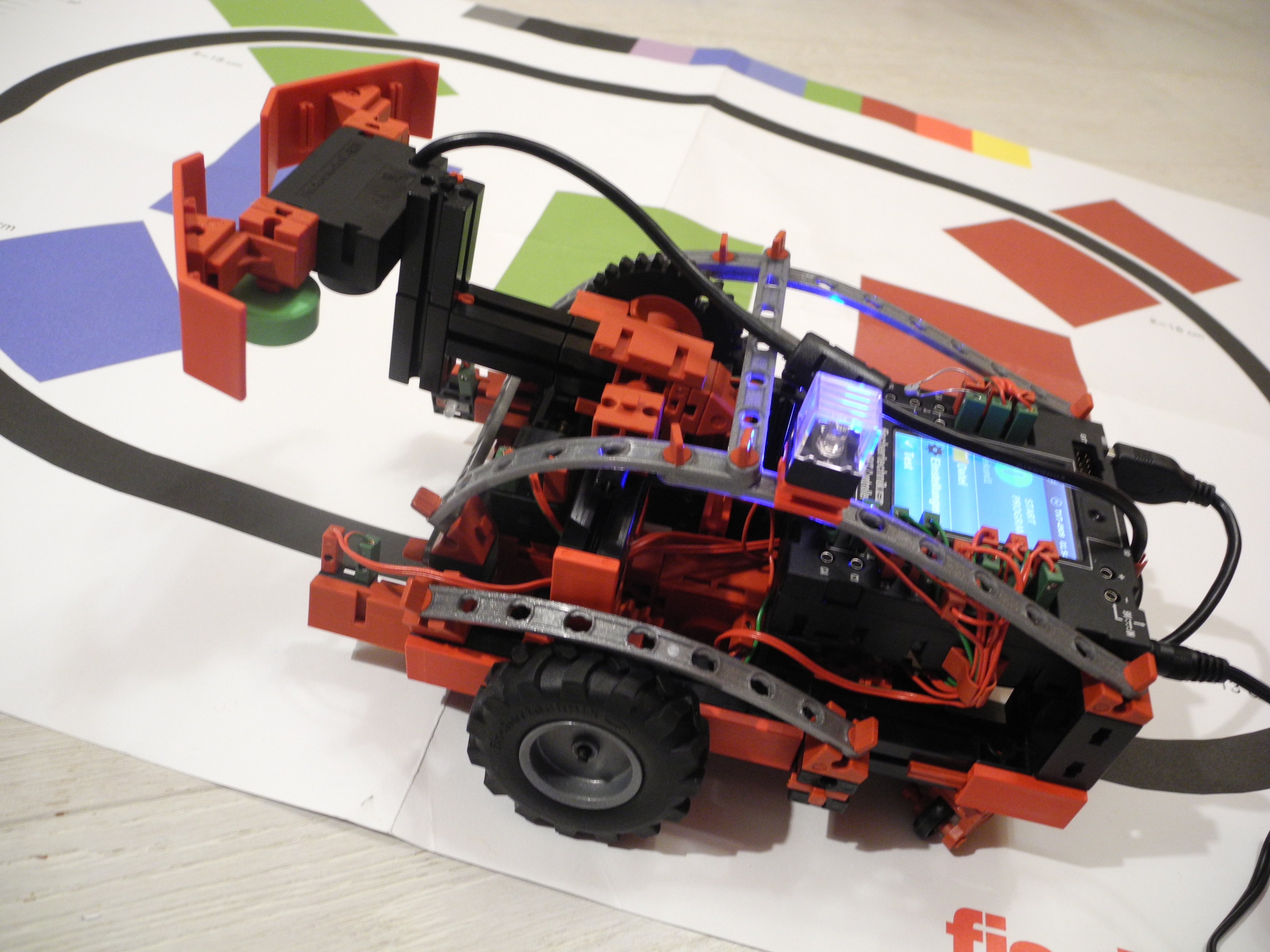

Bjoern hat geschrieben:
28 Apr 2023, 12:36
Die Beipacksachen wären interessant gewesen, wenn du den Fußballroboter hättest bauen wollen.
:) stimmt...
ich habe aber auch noch den Bausatz: smartech.. (weil ich den Bausatz inkl. TXT bekommen konnte).
Und mit dem wollte ich gerne das "Thema Bälle" :lol: mal richtig betreiben :D

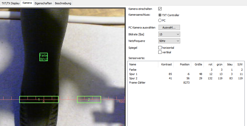

28 Apr 2023, 12:36
Die Kamerafunktion greift immer auf vorhandene Objekte im RoboPro zu. Erkennst du leicht in den Beispielprogrammen. Und die sind bei jedem RoboPro dabei.
Wahrscheinlich liegt beim Discovery Bausatz auch auf eine "Landkarte" mit dabei.. ich habe ja leider nur eine vom altern EXPLORER Roboter..
Diese hat auf "Anhieb" nicht funktioniert.. ich habe mir das "Erkundungd-Programm" mal genauer angeschaut..
in einem YT Video konnte auch ich die mehrfarbigen Spuren und eine "breite schwarze" End-Markierung erkennen.
Bei meiner EXPLORER Karte denkt der Robi dalso ie ganze Zeit, er sieht eine breite END-Markierung. (Wert > 30)
Bildschirmfoto 2023-04-28 um 22.47.45.png (156.25 KiB) 6928 mal betrachtet
Also habe ich den Roboter-Hals mit zwei Bausteinen etwas nach oben gelegt
(weil sonst die Linie nicht scharf erkannt wurde) und habe im Programm die Breite der Linie erhöht. (Gleichzeitig nur auf Schwarz eingestellt..ohne Farbsuche)
und schon klappt ein erster Test.. der Erkundungsroboter fährt schön auf der Linie im Oval.. ich muss mir echt mal einen neuen Akku bestellen :)
==>> hier als VIDEO: https://youtu.be/ncdncEJvWkc
VG Micha

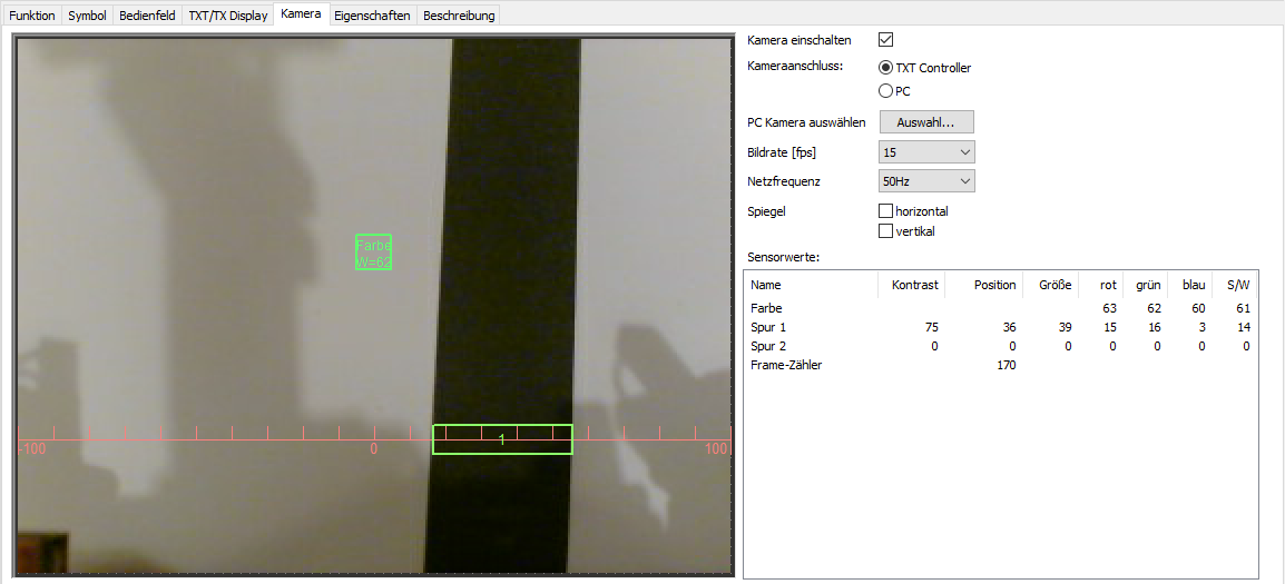

Kali-Mero hat geschrieben:
29 Apr 2023, 01:09
Kamera … nicht scharf … das ist hier im Büro der Running-Gag! Ich habe mal 5 Kameras eingeschickt, weil alle unscharf angezeigt haben. D
LOL :) wieder etwas dazu gelernt.. :lol: stimmt, man kann (muss) Sie durch drehen "einfach scharf stellen" :)
so super unscharf war Sie auch nicht... ich musste nur den größeren Abstand (durch zwei Bausteine) erzeugen, damit der schwarze
Streifen von der Explorer "Landkarte" optisch etwas kleiner wurde... da ist der schwarze Streifen 19mm breit.
Meine ersten Versuche haben gezeigt,.. dass die USB Kamera eine "Spur" bis ca. 15mm auch als Spur erkennt ?!!
(kann man das auch noch irgendwo einstellen?)
Größer als 15mm ,.. geht das Spur-Fenster einfach wech.. (scheint so.. wenn der Wert über "50" geht ??
Bildschirmfoto 2023-04-29 um 20.55.39.png (157.4 KiB) 6806 mal betrachtet

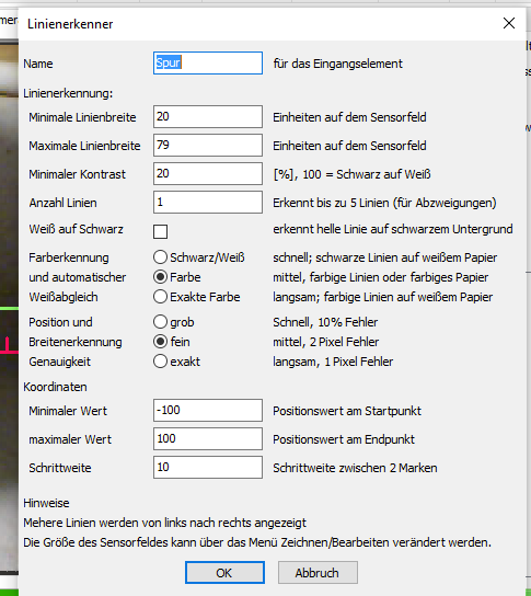

Benutzeravatar
Fischer-Micha
Beiträge: 110
Registriert: 15 Feb 2023, 17:27
Re: FT Robotics Add On: Autonomous Driving Robot 559896 nachbauen
Beitrag von Fischer-Micha » 29 Apr 2023, 21:23
aah ;) habe gerade die richtige Stelle gefunden.. wo ich "rechts Maustaste" drücken kann...
hier kann man anscheinend Anzahl der Spuren und auch die Linienbreiten einstellen..
Bildschirmfoto 2023-04-29 um 21.21.09.png (58.21 KiB) 6795 mal betrachtet
ob dieses quasi "eine generelle Einstellung ist"? oder nur für das geladene Programm, erschliesst sich mir derzeit noch nicht..
naja...learning bei doing :)
Benutzeravatar
Kali-Mero
Beiträge: 639
Registriert: 21 Nov 2017, 12:28
Wohnort: Karlsruhe
Kontaktdaten:
Beitrag von Kali-Mero » 30 Apr 2023, 00:31
Fischer-Micha hat geschrieben:
29 Apr 2023, 21:23
Das sind nur die Parameter für dieses Sensorfeld. Und von denen kannst Du auch mehrere parallel einfügen…
Grüßle
Der Kali
