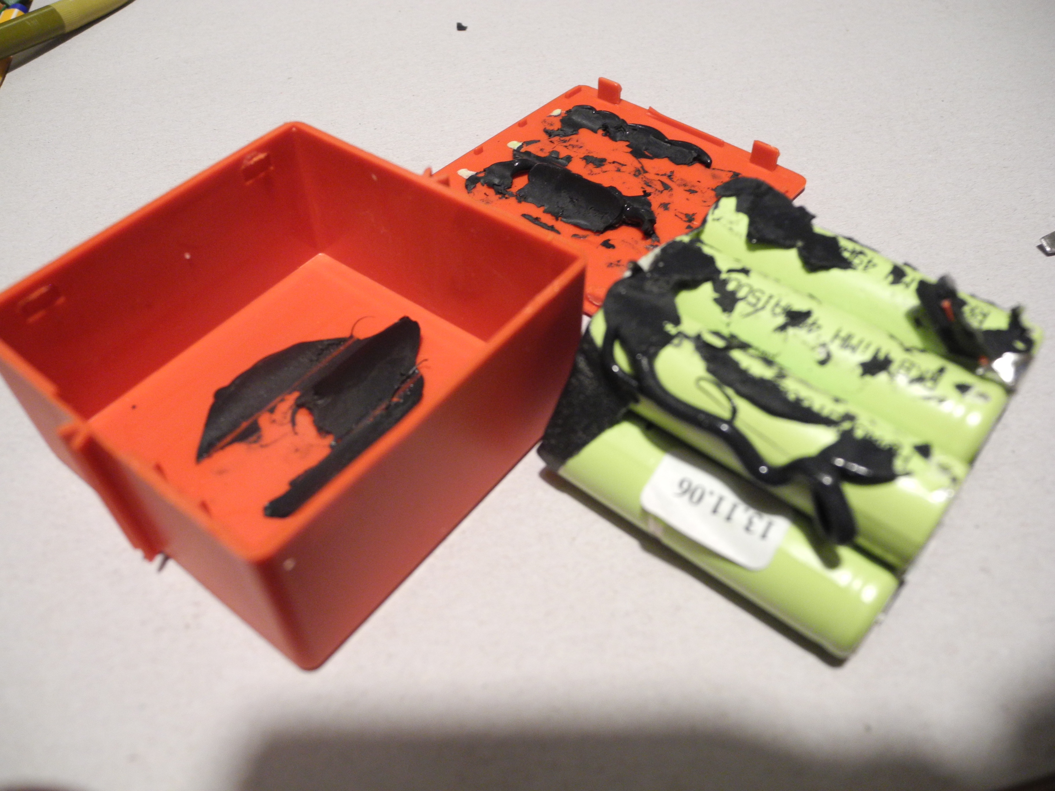

ich habe vorhin mit dem Fischer Akku-Ladenetzteil (9,6V 700mA) versucht einen FT 1500mAh Akku zu laden..
nach 15Minuten stank das ganze !! der Gestank kam aber nicht vom Akku,.. sondern vom Ladegerät..
ich hoffe, nur der SPanungsregler da drinnen hat etwas gekocht ?!
Die Spannung scheint weiterhin da raus zu kommen.. das Teil hat Sicherheitsschrauben.. sonst würde ich da mal reinschauen..
ich messe noch mal in Ruhe nach oder schaue mir das ganze aus dem Oszi an...
meinen Akku habe ich auch zerlegt ( Zellen kommen in den Sondermüll für Batterien)..
ich wollte nur das Gehäuse "retten"
Interessant... anscheinend 13.11.2006 gebaut.. dann dürfen die auch Platt sein...

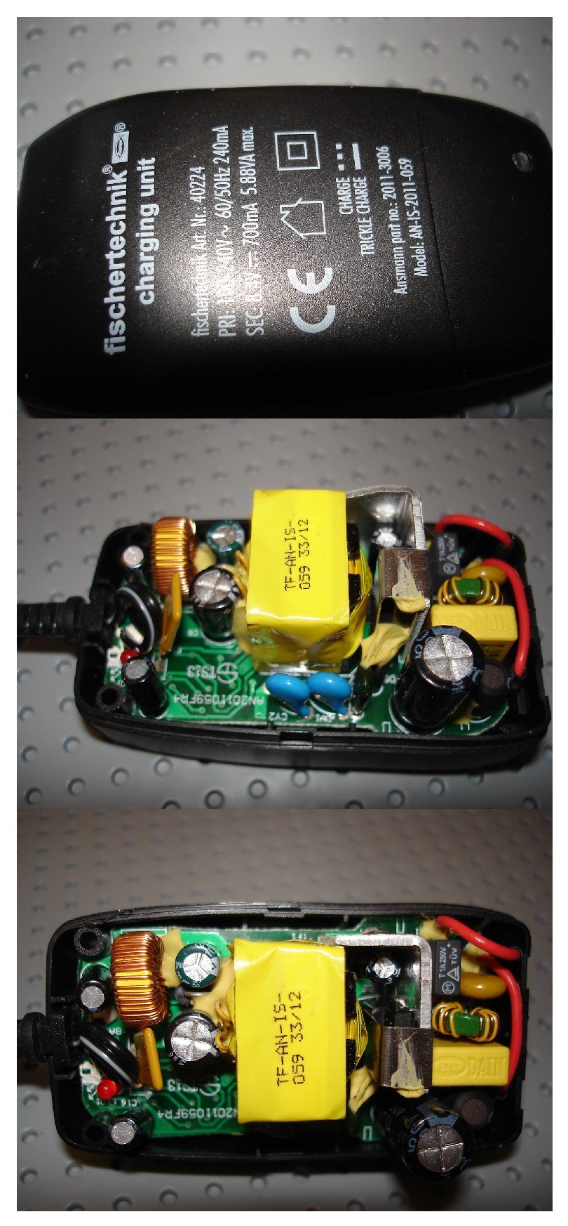

Hallo,
Einer voon sicherlich vielen Fischertechnik-Akku-Ladern.
High-Tech pur
In der eckigen schwarzen Box am anderen Ende der Leitung ist nix besonderes drin.
Nur ein Stück Platine mit zweimal durchgeführter Leitung als Zugentlastung
plus die zwei Kontaktstifte. Sowie dem fürchterlichen PU-Kleber.
Dient ja nur als Akkuadaptierung und Verpolungsschutz.
Dieses ist auf dem "Netz-Stecker" geschrieben:
40224 ist eh nicht mehr lieferbar lt. FFM, neue Nummer ist 522460.
Beschriebene techn. Daten sind bei FFM gleich. Weiß jemand die Unterschiede ?
Evtl. ist 40224 ein Exportmodell gewesen da der Netzstecker-Teil je nach Ausland angebracht
werden konnte. Waren aber keine Einsätze für weltweiter Nutzung dabei..., dies weiß
ich noch.
Akkus schon länger und jetzt Ladeteil bei mir wech, wieder eine Sorge weniger.
Dafür hat ftc Bildkes zur freien privaten Nutzung.

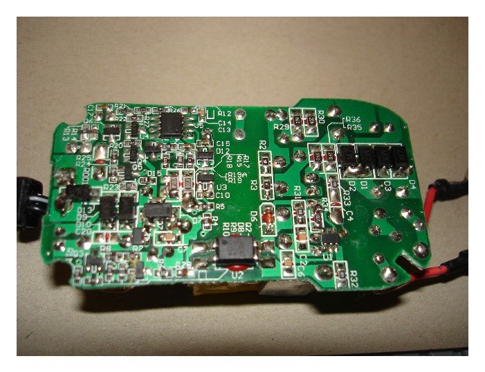

Hallo,
Als Nachtrag noch ein Foto von der Platinen-Rückseite des og. Akku-Laders.
Man bekommt also schon etwas seitens Fischertechnik für sein Geld geboten.![Bild]()

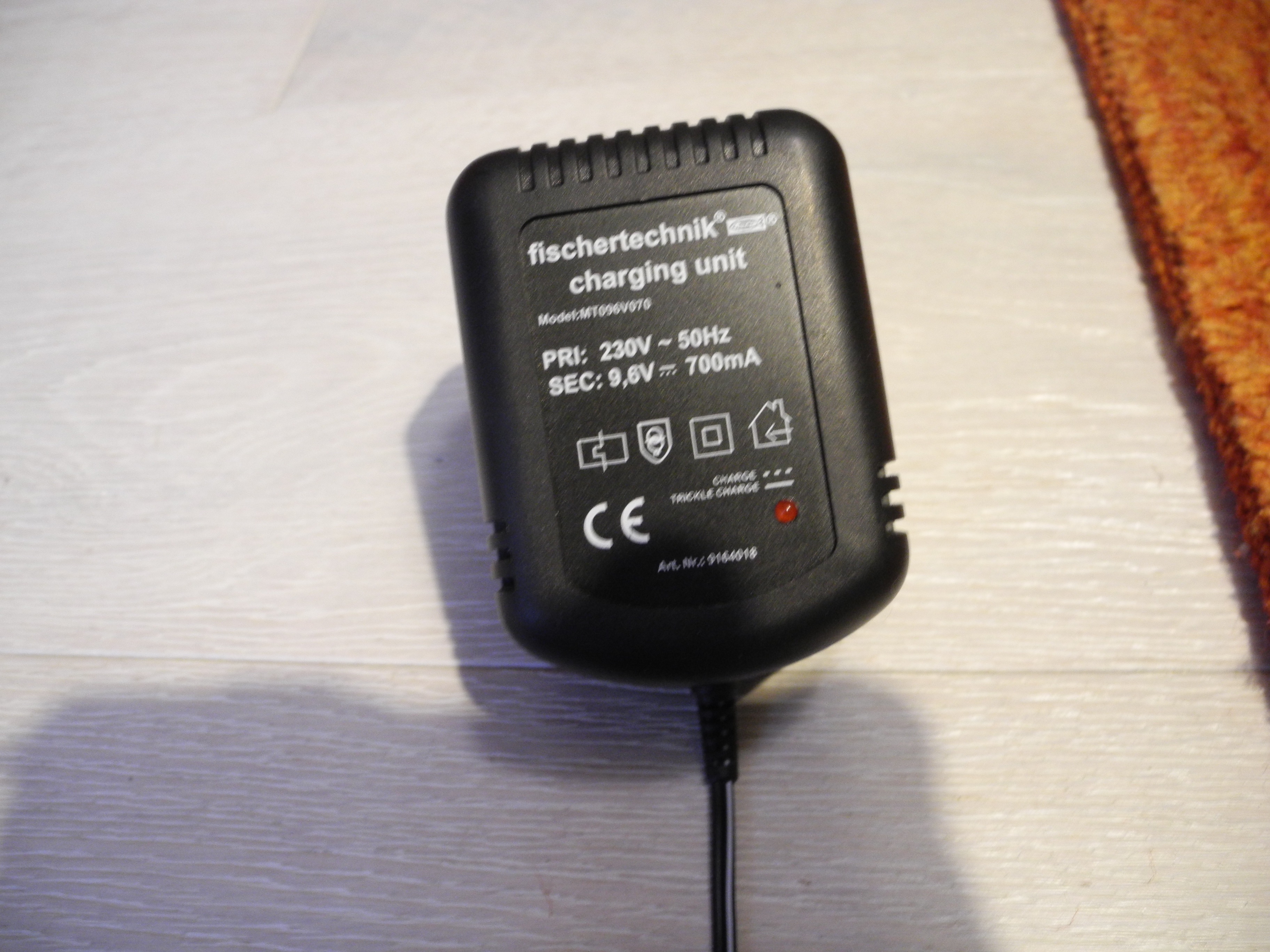

Re: absoluter TXT Anfänger - what to do first
naja... irgendwie doch .. (erst nehmen
mein Netzteil war (sicherlich) unschuldig,... ich gehe davon aus,.. dass mein alter original FT Akku einfach ein paar Zellen-Schlüsse hat.
(daher wird der Akku jetzt entsorgt)..
ich bin auch nicht unzufrieden.. aber ich denke, mein defekter Akku hat jetzt auch ggf. das Ladegerät "beschädigt"..
denn als E-Techniker bin ich gewohnt, dass auch etwas kaputt geht, wenn es bereits stinkt
ich habe folgenden FT Akku Lader... (der auch 9,6V Ladespannung angegeben hat)...
(und meine persönliche Akku-Erfahrung in den letzten 30 Jahren ist, dass Akkus allgemein "langsames Laden" mehr mögen als schnelles..
ich stelle hier auch nichts "in Frage",.. ich fänd es ökologisch nur schade, wenn der (noch) neu bestelle Akku jetzt auch nicht 2-3 Jahre (oder länger), lebt.. ich werde berichten ,.. oder auch nicht
VG MIcha
