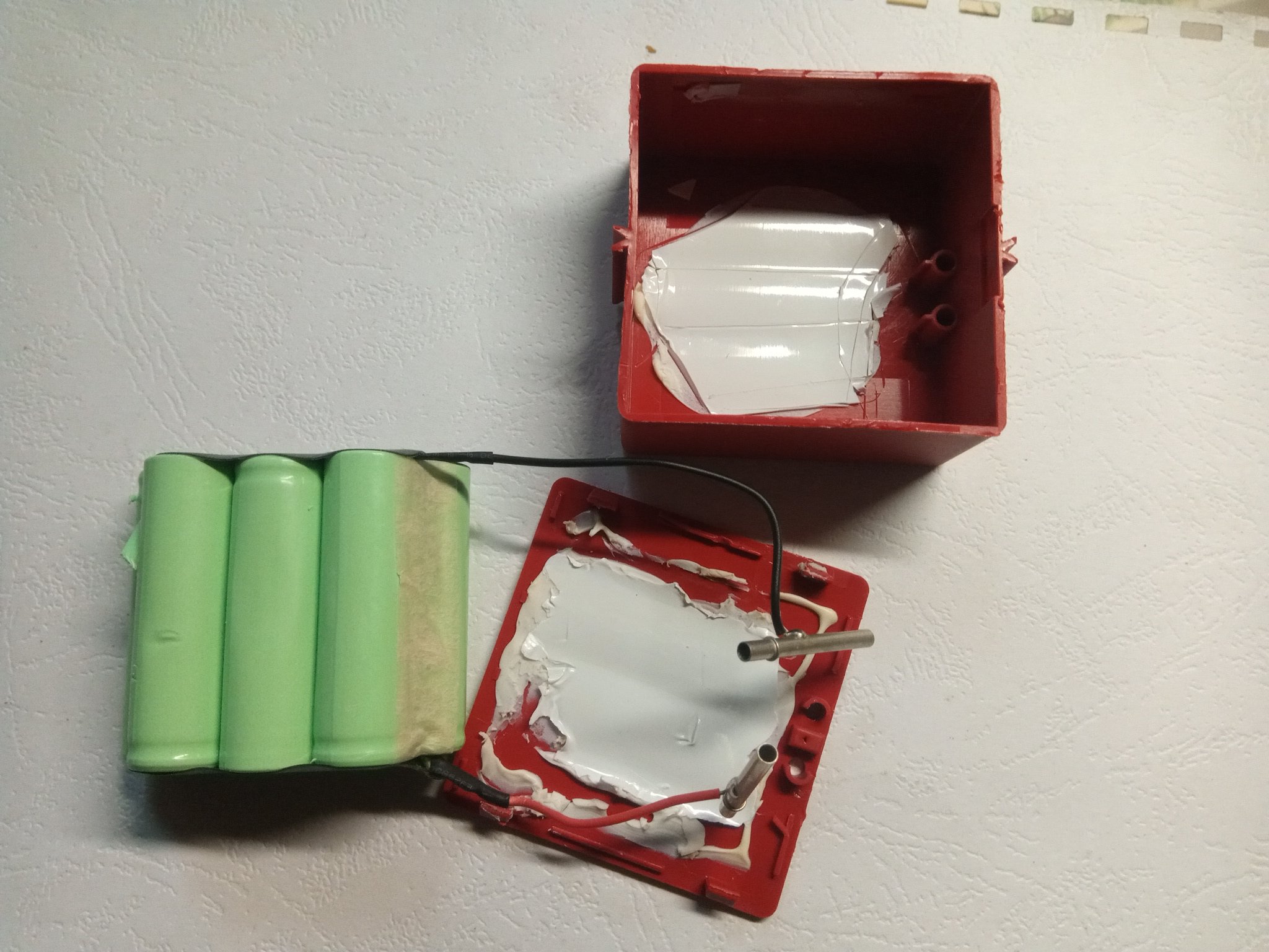

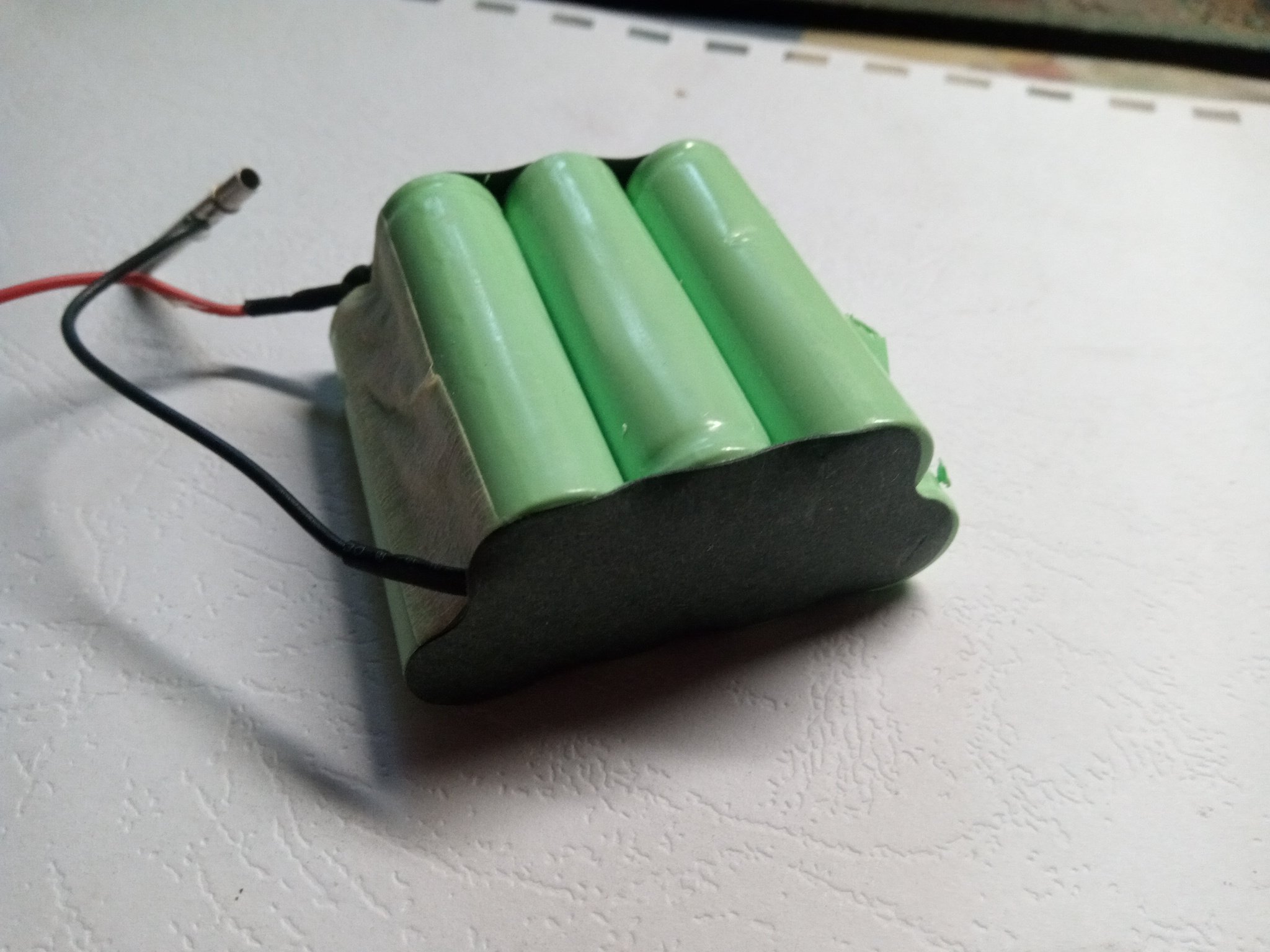

so, jetzt ist das Akku-Pack offen.
Da ist gar keine LED bzw. Lade-Elektronik drin, also wie kann ich checken, ob die Zellen noch ok sind, wenn ich nur den Power-Controller habe?
und wenn es 7 Zellen sind, was für welche wären es, wenn man die ersetzen wollte?

Sollten normale NMH Zellen sein. Sehen kannst du das nur mit dem Akku Ladegerät. Das hat ne Lade LED. Nur mit Power Controller dürfte das schwer werden.
Was passiert denn wenn du einen Motor direkt anschließt? Akku gleich leer oder geht das eine zeitlang?
Und wenn du die Zellen tauschst musst du auch punkt schweißen. Mit löten wirst du die Zellen eher ruinieren.
Also mit anderer Quelle laden und schauen ob sich der Akku erholt hat und wie viel er eingebüßt hat. Entweder es reicht noch oder eben gleich nen neuen kaufen. Du musst ja keinen ft Akku nehmen, wenn du so ein Akkupack auch anderweitig am Modell befestigen könntest.

Das Gehäuse ist tip-topp OK und über Löterfahrung verfüge ich auch...
ein neues Akku-Pack kostet immerhin auch €18,95 + Porto beim ffm ...

Ich würde da nicht unbedingt an der falschen Stelle sparen....
Akkus und löten ist so eine Sache....
Wenn dir der zu teuer ist, such dir nen anderen und schau halt wie du den dann an dein Modell angebunden bekommst.
Beim FFM bekommst du doch den kompletten Akku für 19€. Also viel weniger kosten deine 7 Zellen jetzt auch nicht und das Risiko mit dem löten.
Ich würde da eher die 19€ investieren...

Lieber Cpt.Hardy,
Wie schon von anderen geschrieben: Du wirst außer dem Akku selbst auch noch das Ladegerät brauchen. Der Akku enthält keine Ladeelektronik, die steckt in dem passenden Ladegerät.
Wenn Du Deinen alten Akku wieder zum Leben erwecken willst, guck auch mal bei Fischerfriendsman nach: https://www.fischerfriendsman.de/index.php?p=7 . Auf der Seite wird auch erklärt, was es mit alten Akkus auf sich hat.
Informationen zu einem Selbstbau-Akku findest Du auf unserer Website: https://ftcommunity.de/knowhow/bauanleitungen/akkubox/
Viel Spaß!

Ich kann nicht sagen ob es auf "die" ft Skkus zutrift, da ich selber noch keine auseinander genommen habe, aber
ich habe schon bei anderen Akkupacks gesehen, dass die an der Seite oder zwischen den Zellen einen Schutz hatten.

Niemals mit dem ft Power Controller einen Akku laden. Niemals
Ich mag Zensur nicht, aber in diem Fall denke ich es ist besser, entweder die Bilder oben zu löschen oder mit einem sehr -deutlichen- Warhinweis zu versehen.

...aber in diem Fall denke ich es ist besser, entweder die Bilder oben zu löschen oder mit einem sehr -deutlichen- Warhinweis zu versehen.
danke für diesen sehr wichtigen Hinweis, habe das Bild geändert.
