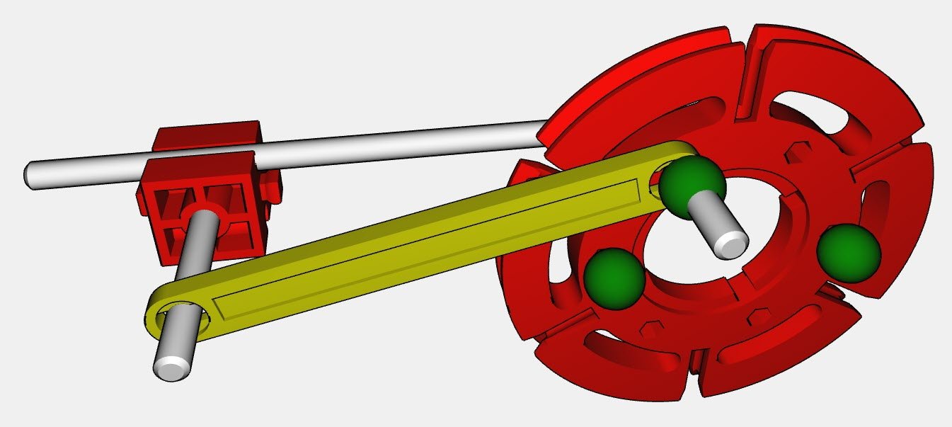

Liebe ft-Designer-Gemeinde
Kann ich folgendes mit der Kinematik im ft-Designer animieren
Rotation zu Zyklischer linear Bewegung.jpg (37.25 KiB) 2222 mal betrachtet
Danke für Eure Unterstützun
Dieter
P.S.: dies ist Teil des "Geldautomaten", aus PROFI SENSORIC. Wenn es dann funktioniert kommt auch die ftm-Datei

Re: ft-Designer - Kinematik - Rotation zu linearer Bewegung
Beitrag von Kali-Mero » 31 Mär 2023, 21:46
Hallo Dieter,
Leider geht das nur begrenzt. Du kannst für die lineare Verschiebung nur eine konstante Geschwindigkeit, in Abhängigkeit der Drehgeschwindigkeit eines rotierenden Teils angeben. Also nicht den horizontalen Anteil der Rotationbewegung.
Grüßle
Der Kali

Danke für die Antwort, inzwischen bin ich schon ein wenig weiter:
mit Kollisionskugeln.jpg (77.76 KiB) 2158 mal betrachtet
ich experimentiere mit Kollisionskugeln, obige ftm-Datei::

  • die gelbe Strebe, lassen wir mal weg (wohl kaum lösbar)
  • das die Bewegung nicht wirklich korrekt ist, lassen wir auch mal weg
  • aber kann ich das grosse Rad dazu bringen, seine Richtung nicht zu ändern und den Schieber trotzdem korrekt zu verschieben?
Benutzeravatar
Kali-Mero
Beiträge: 639
Registriert: 21 Nov 2017, 12:28
Wohnort: Karlsruhe
Kontaktdaten:
Beitrag von Kali-Mero » 31 Mär 2023, 23:33
Hallo Dieter,
translatorisch Verschieben geht wunderbar. Jedoch immer proportional zur Winkelgeschwindigkeit. Und nicht zum Sinus des Winkels. Eigentlich möchtest Du ja eine Sinusschwingung, aber das geht leider nicht mit der Kinematik.
Grüßle
Der Kali
(Wäre das eine Aufgabe für dein Python-Dingens…?)
Oder Du probierst, ob Du es mit der Animation und nicht der Kinematik hinbekommst.
