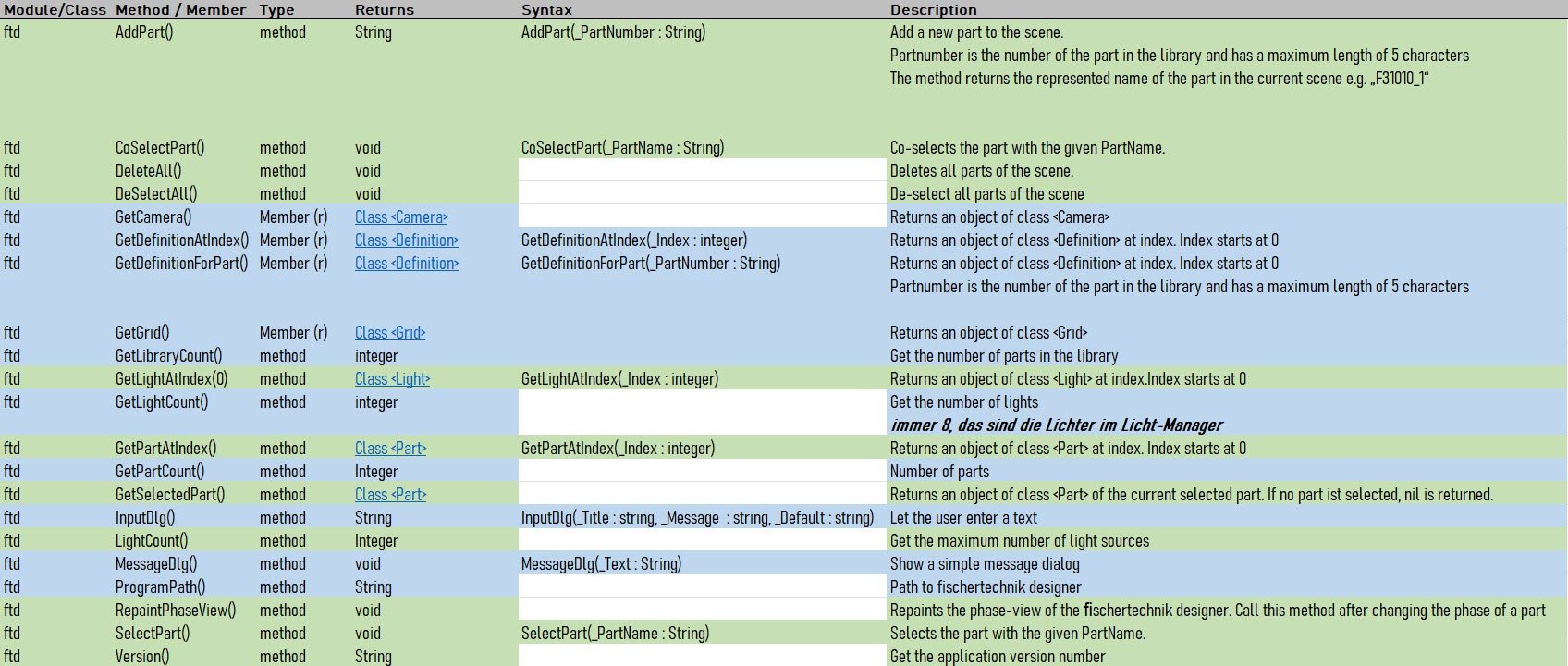

    2. Modul: ftd
      module ftd.jpg (212.5 KiB) 2137 mal betrachtet

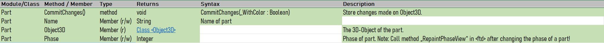

    3. Klasse: Part (ein Bauteil)
      Klasse Part.jpg (54.82 KiB) 2137 mal betrachtet

    NumberOfNewParts = int(ftd.InputDlg("Serie erstellen", "Anzahl Bauteile", "0"))
  4. Serie erzeugen
    Code: Alles auswählen
    for i in range(NumberOfNewParts):               #jetzt die Serie erzeugen, von 0 bis ...
        #create new part
        NameNew = ftd.AddPart(OrgNumberNew)
        ftd.CoSelectPart(NameNew)                   #neues Bauteil auswählen, anhand seines Namens
        prtNew = ftd.GetPartAtIndex(PartCount + i)  #in Variable speichern
        prtNew.Phase = PhaseNew                     #Phase zuweisen
        ftd.RepaintPhaseView()
        o3dNew = prtNew.Object3D                    #Anordung im Raum (siehe oben)
        posNew = o3dNew.Position                    #Position
        #   set new coordinates based on the starting-point and the different of the origianly two last added parts
        posNew.x = PosStartX + PosDiffX             #die neue Position setzen,
        posNew.y = PosStartY + PosDiffY             #    basierend auf,
        posNew.z = PosStartZ + PosDiffZ             #    Startposition plus Differenz
        prtNew.CommitChanges(0)
        #   and store it as new starting point
        PosStartX = posNew.x                        #und die neue Startposition festlegen
        PosStartY = posNew.y
        PosStartZ = posNew.z
