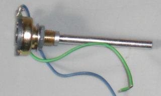

also das hier:
die üblichen Verdächtigen haben leider nichts, kann man da nicht auch was gleichwertiges nehmen?
Muß ja nicht von ft stammen nur die richtigen Werte haben (ich habe 4,75 Ohm gemessen) und den korrekten Durchmesser bei der Stange...

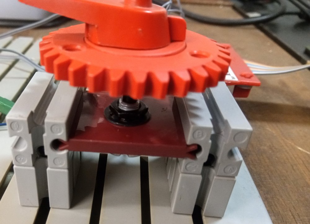

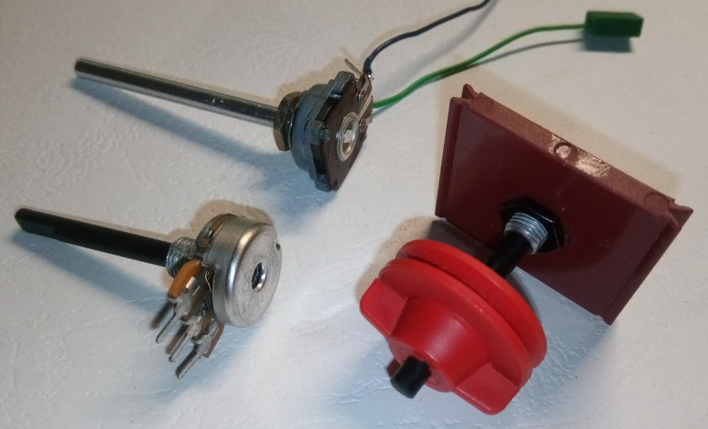

Re: suche Ersatz für computing Poti
ebay hat geliefert und so sieht es aus ...
Widerstand stimmt, Achsdurchmesser stimmt
Achslänge etwa 1,5cm kürzer, Achse aus Plastik
aber bei Modellen, wo das alles nicht relevant ist, kann man die durchaus als Ersatz verwenden (hier der Antennenrotor aus dem computing Baukasten)
