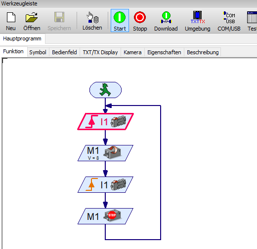

- Dementsprechend kriegen wir es auch nicht hin das Ventilator Beispiel auf dem TXT Controller zum Laufen zu bringen.
- Ich habe auch schon das Forum nach diesem Problem durchsucht. Insbesondere viewtopic.php?f=8&t=7351&hilit=anschlus ... =40#p57952 scheint sehr nahe an unserem Problem zu sein. Leider endet der Thread ohne Lösung.
- Wir können unter "Download" das Ventilator Beispiel auf den Controller runterladen, so dass es auf dem Controller unter "Datei/ROBOPro" sichtbar wird. Wenn man dort allerdings das Programm lädt, lässt es sich durch "START PROGRAMM" trotzdem nicht starten - es bleibt immer das grüne Start Symbol zu sehen.

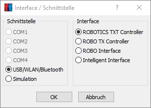

Wir haben die Verbindung auf folgende Weise probiert:
1. USB (siehe Screenshots)
2. WLAN direkt
3. WLAN Client
(Immer mit dem gleichen Ergebnis).

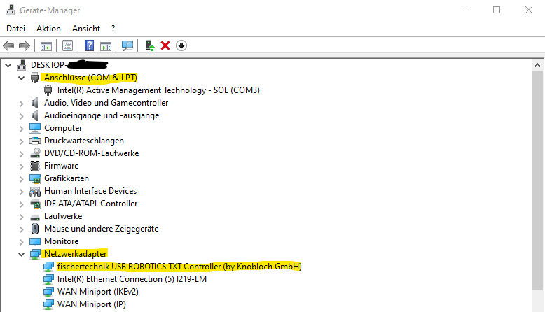

USB Treiber unter "Netzwerkadapter" nicht unter "Anschlüsse (COM&LPT)" wie in der Hilfe behauptet.

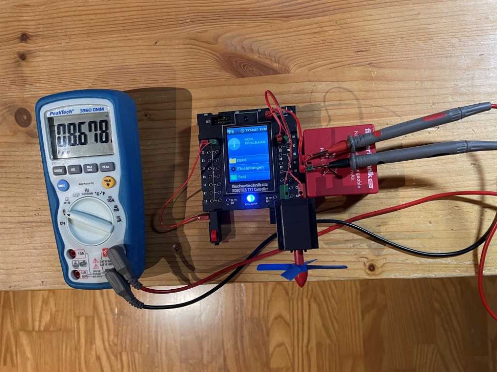

TXT läuft standalone hoch, siehe Bild:
TXT nach dem Hochlauf.
- Den Schalter habe ich übrigens mit einem Ohmmeter an den Kabeln am Eingang I1 durchgemessen - der schliesst bei Betägigung ordentlich.
- Auch der Ventilator funktioniert, wenn ich ihn direkt an das Accuset anschliesse.
- Wie man auf dem zweiten Bild sieht, müsste die Spannung des Accuset auch i.O. sein.

Nun kann auch der Kommunikationskanal also die "COM" über den USB nicht richtig eingestellt sein.
Schau mal bei Windows 10 (WIndowstaste) unter Einstellungen/Geräte/Bluetooth und andere Geräte nach.
Ich vermute das der TXT da mit dem Knoblochtreiber auftaucht. (Wenn nicht ist der Treiber nicht dafür da.)
Unter (WIndowstaste) Windows/Windows-System/Systemsteuerung/Geräte und Drucker sollte der TXT unter Geräte auftauchen.
Da einen Doppelklick darauf machen. Es öffnet sich das Eigenschaftenfenster. Unter Hardware kann man unten den Speicherort sehen.
Da steht so etwas wie Port_#0003.Hub_#0002" stehen. Das ist der USB Port (Buchse) mit dem der PC-Treiber -eine- Kommunikation mit dem TXT hat.
Bei dem Beispiel ist das der zweite USB-HUB (Verteiler) und da die dritte USB-Buchse. Der erste USB-Hub ist intern auf der PC-Platine. Der zweite hier extern.
BTW. wenn man bei RoboPro die Schnittstelle (USB/COM Taste) auf TX (!) stellt und dann auf Bluetooth und alle Schnittstellen, kann man die "richtigen" Schnittstellen sehen -aber nur halt für den TX. Du hast einen TXT.
