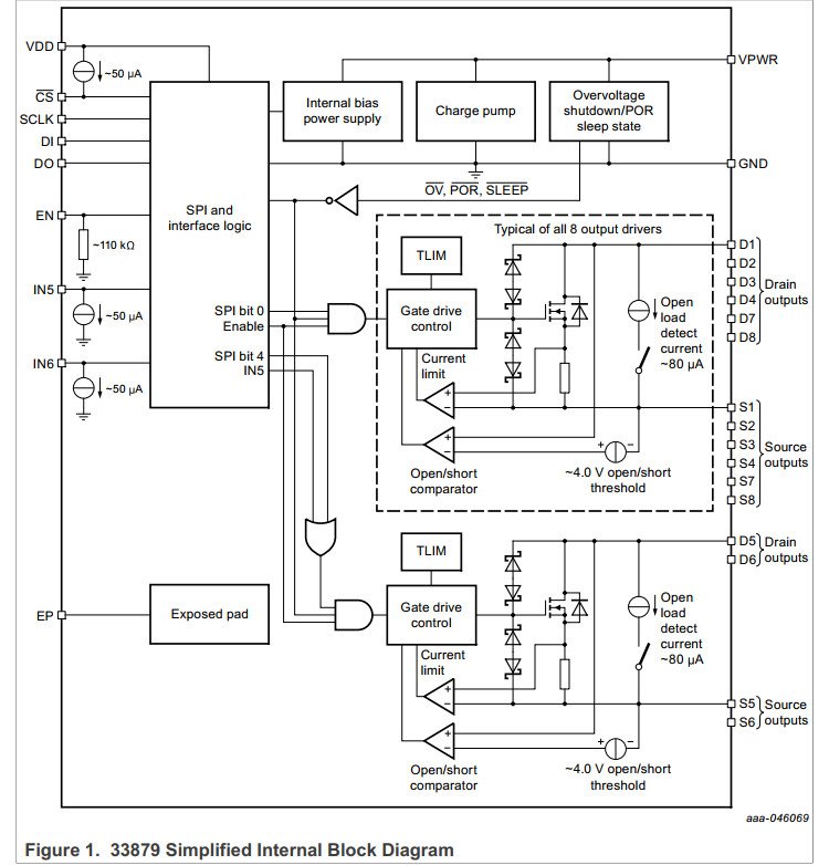

der MC33879 ist speziell für das Schalten induktiver Lasten ausgelegt. der Baustein klemmt dann die Spannung bei +45V resp. -20V.
Joachim
Karl
Beiträge: 2498
Re: Arduino für ft
Beitrag von Karl » 17 Okt 2022, 20:35
Wo sind da keine Dioden ?
Bildausschnitt als Kopie, Datasheet von NXP.
Dateianhänge

Aber die Diskussion ist doch eigentlich überflüssig: wenn es um einen neuen selbstgebastelten Controller geht, macht es doch eh‘ keinen Sinn auf den MC33879 zu setzen. Meines Wissens gehört der der Vergangenheit an.
Und ftDuinos gibt es noch genug zu kaufen - mein Bedarf ist erstmal gedeckt :-) Die gehen ja auch nie kaputt, oder Björn ;-) ?

Beiträge: 2498
Re: Arduino für ft
Beitrag von Karl » 17 Okt 2022, 21:21
Ich kann nirgendwo finden daß der MC33879 abgekündigt ist.
Wahrscheinlich sind davon soviele auf dem Markt, reichen dann bestimmt noch etliche
"x-zig" Jahre.
Es sind zwischen dem MC- und dem L- Motortreibern technologische Unterschiede.
Soweit ich weiß, MC ist in MOS-Technik aufgebaut, die L-Serien bipolar.
Eigentlich sind die L-Bausteine schon bis um die vierzig Jahre alt.
Zuerst L293 - ohne Dioden, dann L293D mit internen Dioden, womöglich bis aktuell
L293DD mit internen Dioden als SMD. Zu letzterem wird
wohl der XL293 gehören. Wohl ein sog. Dritthersteller.

Karl hat geschrieben:
17 Okt 2022, 20:35
Ich schrieb:
bücherwurm hat geschrieben:
17 Okt 2022, 10:01
Auch auf dem ftduino fehlen sie. Ich weiß nicht, wie der Treiber dort darauf reagiert, wenn die Motoren als Generator arbeiten.
Auf dem ftduino sind keine. Und was der Treiber intern macht, wollte ich nicht studieren oder gar diskutieren.Wenn der Erbauer sich bei meiner Aussage so sehr angegriffen fühlt, kann er ja gerne seine Schaltung erläutern. Mir den Mund verbieten, lasse ich aber nicht so einfach.
Aber Butter bei die Fische: Zwei entgegengepolte Zener Dioden bilden keine Freilaufdioden, sondern schleifen ein Sinussignal um die Zener-Spannung ab (vereinfacht ausgedrückt): https://www.rfcafe.com/references/radio ... nics-3.jpg
Zuletzt geändert von bücherwurm am 18 Okt 2022, 10:02, insgesamt 1-mal geändert.

Karl
Beiträge: 2498
Re: Arduino für ft
Beitrag von Karl » 18 Okt 2022, 10:20
Dann hat der XL293 für mich auch keine "internen Freilaufdioden".

Beitrag von MasterOfGizmo » 18 Okt 2022, 10:43
18 Okt 2022, 09:41
Zunächst hast Du ja gar nicht von Freilaufdioden gesprochen, sondern nur allgemein von "Dioden". Den Begriff Freilaufdioden hast Du erst eingeführt, nachdem Dir diverse Mitforisten die Dioden im 33879 gezeigt haben. Und um weiterhin im Recht zu sein hast Du Dich dann explizit auf Freilaufdioden verlegt. Aber auch das geht m.E. nicht so recht auf, denn z.B. Wikipedia sagt zu Freilaufdioden:
Freilaufdioden (engl. flyback diode) dienen zum Schutz vor einer Überspannung beim Abschalten einer induktiven Gleichspannungslast (z. B. Elektromotor, Relaisspule, Zugmagnet). Dazu werden Halbleiterdioden (im Schaltbild bezeichnet als Freilaufdiode) derart parallel zu induktiven Gleichstromverbrauchern (...) geschaltet, dass sie von der Speisespannung in Sperrrichtung beansprucht werden.
Was davon erfüllen die Dioden im 33879 nicht? Sie sind explzit dazu da, den Chip von induktiven Lasten zu schützen und sind parallel zur Last montiert. Sie begrenzen die Spannung zwar nicht auf den Bereich zwischen GND und Vcc (tut Deine einzelne Freilaufdiode übrigens auch nicht exakt), sondern sie begrenzen die Spannung auf einen Bereich, der für den Chip ungefährlich ist. Aber um mehr geht es dabei ja auch gar nicht.
Also mein Tipp wäre: Bau Dein Gerät doch einfach, stelle es hier vor. Dann finden sich bestimmt ein paar begeisterte Nutzer. Der Versuch Halb- oder Falschwissen um andere Projekte zu verbreiten macht Dich hier wahrscheinlich nicht angesehener und hilft Dir vor allem nicht, Dein eigenes Projekt zu verbreiten.
