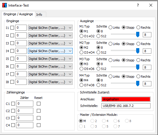

Hallo zusammen, ich habe nun auch endlich die 4.7.0 auf meinen TXT erfolgreich installiert.
Nun allerdings erscheint im Interface Test Fenster "Anschluss: Angehalten"
Habe auch schon den GITHUB Repair (https://github.com/fischertechnik/txt_r ... wUpdTxt.md) versucht, aber da erscheint kein Passwort auf meinem TXT.
Köonnte mir da bitte jemand kurz weiterhelfen?
Vielen herzlichen Dank & Frohe Ostern.
VG
Michael

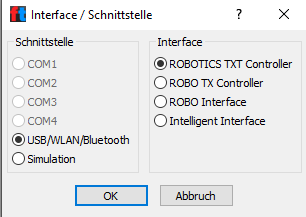

Hallo...
Angehalten hießt, dass RoboPro keine Daten mit dem eingestellten Interface austauschen kann.
Also:
-Ist "TXT" eingestellt? (Umgebung)
-Welche COM ist eingestellt? (Andere USB-Buchse?)
-Was sagt der Gerätemanager auf welcher COM der TXT ist?
-Welche COM ist in RoboPro eingestellt?
-Evtl. bleibt noch die Master/Slave Einstellung.
Mit freundlichen Grüßen

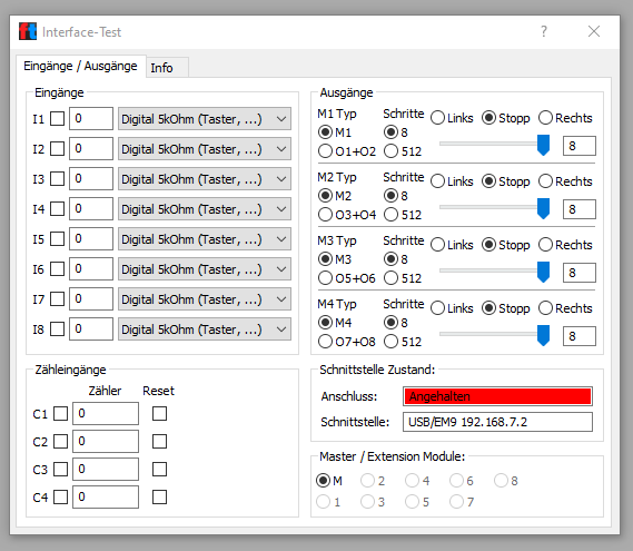

Re: USB Verbindung TXT
Beitrag von MSh » 23 Apr 2022, 13:08
Hallo, vielen Dank für die Tipps.
Also das mit dem SD Karten installieren bekomme ich nicht hin..so technisch begabt bin ich leider nicht.
Er ist nicht tot, er scheint ja mit RoboPro in Verbindung zu sein.
Ich habe es jetzt auch auf anderen PC's probiert, und der TXT bleibt ROT Anschluss Angehalten.
Ich habe ihn auch via Wifi angekoppelt, er wird gefunden, aber immer noch ANGEHALTEN.

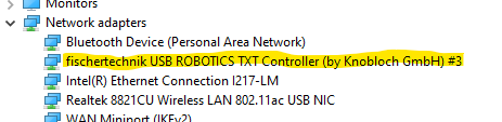

Ich sehe den TXT im Gerätemanager:
Andere TXT's laufen ohne Probleme am selben USB Kabel & PC..
Ich glauber auch alles richtig eingestellt zu haben..die anderen laufen auf den selben Einstellungen:
Ich verzweifle..
Michae

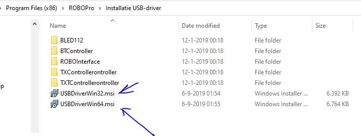

Beitrag von vleeuwen » 23 Apr 2022, 23:08
Because you only have problems with the USB connection:
Completely uninstall both USB drivers
(If necessary, check the registry (with regedt32.exe) to see if they have been completely removed).
and reinstall them from the RoboPro directory (64 or 32, not both).
This has helped me several times after updating RoboPro to a new version.
Denn Sie haben nur Probleme mit der USB-Verbindung:
Deinstallieren Sie beide USB-Treiber vollständig
und installieren Sie sie aus dem RoboPro-Verzeichnis (64 oder 32, nicht beide).
Dies hat mir mehrmals geholfen, nachdem ich RoboPro auf eine neue Version aktualisiert habe.
