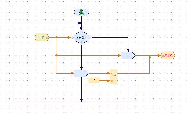

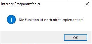

Folgende Fragestellung: ich brauch eine Betragsfunktion. Nun kann ich mir die auf zwei Wegen zusammenbauen:
Mit einer Ablaufsteuerung
Oder direkt auf dem Weg der Datenbearbeitung
Wenn man beim Funktionsaufruf vergisst, den Datentyp korrekt anzugeben (Integer oder FP), gibt's eine geniale Fehlermeldung ...
Wenn man den Datentyp auf Integer stellt, da man INT verarbeiten will, wird man hiermit ueberrascht:
Dann bleibt nur von hinten durch die Brust in's Auge mit einem Typecast:
Jetzt zu meiner eigentlichen Frage: was ist effizienter im Hinblick auf Performance? Die Programmierung moeglichst ueber Ablaufsteuerungen? Oder der Aufruf von Berechnungsfunktionen? Oder ist es egal?

Beitrag von fishfriend » 11 Mär 2022, 20:15
Hallo...
Performance = Geschwindigkeit?
Ich bin mir nicht sicher...
Welche Version benutzt du?
Würde es helfen -in- der Funktion eine eigene Variable zu deffinieren?
Was würde passieren wenn diese als INT deffiniert ist, also ohne den Typecast? Um so den Typecast über die Variable zu machen.

Beitrag von fishfriend » 12 Mär 2022, 14:01
Hallo...
OK es ist ein ein Bug :-(
