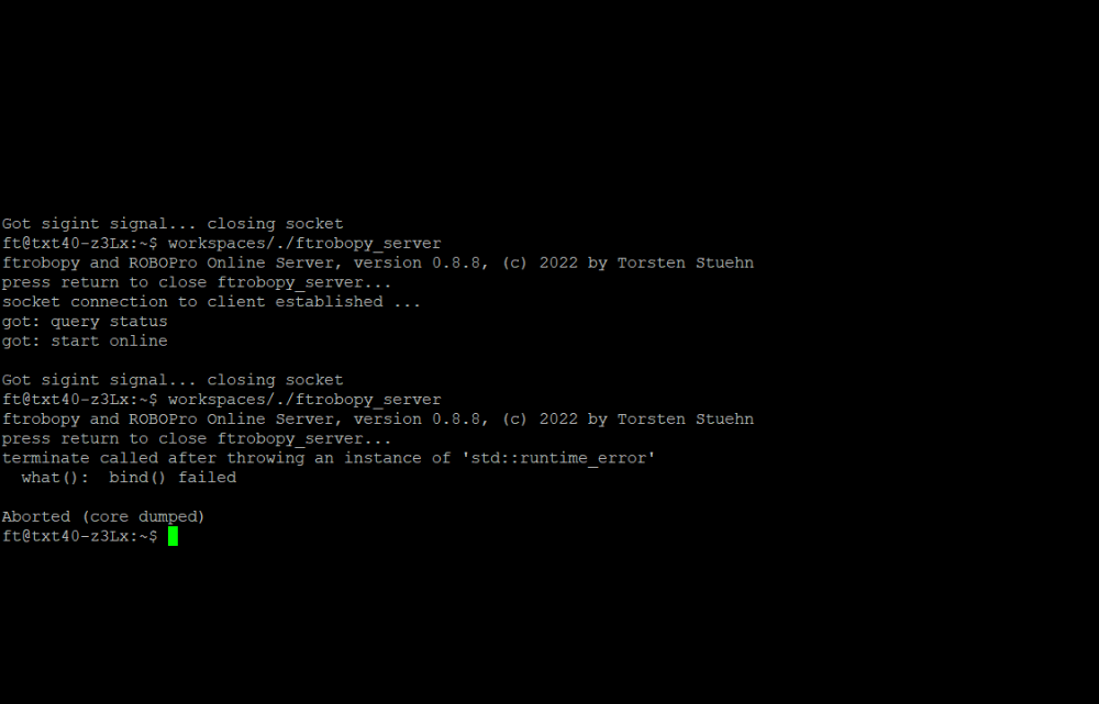

Startproblem ftrobopy_server und Scripte werden Online nur einmalig ausgeführt
Hallo, zusammemn,
habe seit einigen Wochen den TXT-4.0 und mich mit der unsäglichen FT "Entwicklungsungebung" abgemüht.

Start-Probleme mit dem Server:
Nach genauer Umsetzung der Anleitung zum Start des Servers auf Github konnte ich den Server auf der Shell des TXT zunächst mal nicht starten, Fehlermeldung: "permission denied"!
Natürlich dachte ich dann, dass man root-Rechte braucht, die man ja auf dem TXTZ-4.0 bis dato nicht hat. Nach einigem Rumprobieren fiel mir dann ein, dass es evtl. an den Dateirechten liegen könnte, und das ist es auch: Man muss den Server erst "ausführbar" machen, und das gleiche gilt auch für die Datei ftrobopy_server.cpp für die Ausführung über den GUI des TXT:
Kommando "chmod +x ftrobopy_server", bzw: ftrobopy_server.cpp dann funzt's sowohl von der Shell als auch über den GUI!!
Vorschlag:
Könnte man vielleicht in die Readme aufnehmen um anderen Usern, die auch nicht solche Linux-Profis sind, viel Rätselraten und Aufwand zu ersparen..
Nachdem der Server dann lief, habe ich dann vom PC aus Spyder heraus ein erstes Programm im Online-Modus gestartet, und siehe da: Verbindung wurde korrekt mit Verbindungs-Meldung V. 4.7.0 hergestellt, Programm mit Motorsteurung lief einwandfrei durch.
Server meldet in Shell:
'socket connection to client established ...'
'got: query status'
'got: start online'
Habe für die Verbindungsherstellung übrigens die gleichen Befehle wie vor 4.0 verwendet, da ich hierzu auch nichts anderes gefunden, oder habe ich da was übersehen???
import ftrobopy--ft = ftrobopy.ftrobopy(host='192.168.8.2', port=65000)
Ich komme nämlich nun zu dem, was ich nicht hingekriegt habe:
Fehler: Programm lässt sich nur einmal starten??
Script läuft einmal problemos durch. Bei einem weiteren Start passiert jedoch einfach nichts mehr!! Bzw. wird ein print-Befehl vor der Verbindungsherstellung noch ausgeführt, nach dem Verb. Befehl passiert nichts mehr, keine Fehlermeldung, Funkstille. Verbindungsmeldung erfolgt nicht!
Hab dann versucht, den Server auf dem TXT neu zu starten, und tatsächlich: Nach Neustart des Servers läuft das Script wieder durch, aber wieder nur einmal!!, usw., usw.
Zur Sicherheit hab ich's statt mit Spyder auch mit einem anderen Editor, und zwar dem Python-Standard IDLE versucht, genau der gleiche Ablauf
Das ist doch wohl nicht gewollt? Hat jemand ähniche Erfahrungen?? Wie kann man es evtl. vermeiden? Beim "alten" ftrobopy war das kein Thema, Verbindung wurde immer neu hergestellt!
Vorschlag:
'got: query status'
'got: start online'

Re: Startproblem ftrobopy_server und Scripte werden Online nur einmalig ausgeführt
Hallo Dietmar,
Du hast natürlich Recht, es sind durchaus noch ein paar Bugs in dem Server drin (ist ja auch noch alpha).
Auf jeden Fall vielen Dank für Deine Rückmeldung!
Das Problem mit dem execute-Flag war mir noch gar nicht aufgefallen, da ich immer direkt auf dem TXT compiliere und dabei das execute-Flag automatisch gesetzt wird. Ich werde das aber ins README einbauen.
Ja, die Befehle zur Verbindungsherstellung sollten gleich aussehen. ftrobopy-Scripte (genau wie ROBOPro-Programme) sollten im Prinzip ohne Änderung sowohl auf dem TXT als auch auf dem TXT 4.0 laufen.
Ja, das kann ich reproduzieren und das ist tatsächlich ein Bug im Zusammenspiel von ftrobopy mit dem ftrobopy_server. Das Problem tritt zwischen ROBOPro und dem ftrobopy_server nicht auf. Ich muss mir das nochmal genauer anschauen und dann sehen, ob ich das im eher ftrobopy-Code oder im ftrobopy_server-Code lösen sollte. Grundsätzlich ist die Socket-Verbindung in ftrobopy_server noch recht empfindlich gegenüber Störungen, da bin ich aber dran, ich hatte bloss in den letzten Tagen nicht allzuviel Zeit dafür.robofreak hat geschrieben: ↑11 Apr 2022, 14:45Script läuft einmal problemos durch. Bei einem weiteren Start passiert jedoch einfach nichts mehr!! Bzw. wird ein print-Befehl vor der Verbindungsherstellung noch ausgeführt, nach dem Verb. Befehl passiert nichts mehr, keine Fehlermeldung, Funkstille. Verbindungsmeldung erfolgt nicht!

Re: ftrobopy und ROBOPro auf dem TXT 4.0
Das ist ja keine sehr aussagekräftige Fehlermeldung. Da bin ich ja sicher, dass Python intern mehr dazu zu sagen hätte. Ggf. kann Torsten da etwas mehr von ausgeben.
Aber wenn ich raten müsste, dann lautet die vollständige Fehlermeldung "bind failed, address already in use". Du könntest nach dieser Fehlermeldung Mal ein paar Minuten warten ohne zu rebooten. Mein Verdacht wäre, dass es nach einiger Zeit dann wieder klappt ...
Ja, das ist korrekt, was MoG sagt.
Das Problem ist ein noch geöffneter Socket. Nach ca. 2 Minuten wird der vom Linux automatisch geschlossen und man kann den Server wieder starten (den Socketparamer SO_REUSEADDR habe ich leider bisher auf dem TXT 4.0 noch nicht ans Laufen bekommen).
Die nächste ftrobopy_server Version liegt schon in den Startlöchern für den "push" auf github. Die ist deutlich stabiler und der Server kann auch jetzt immer durchlaufen.
