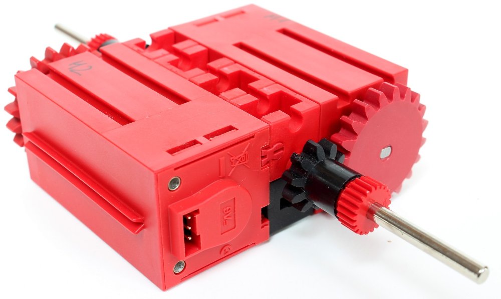

Weil mir die Mecanum-Roboter etwas langsam vorkamen, habe ich in den vergangenen Wochen ein wenig mit dem Antrieb experimentiert. Tatsächlich bleiben die Motoren deutlich unter ihren Möglichkeiten - in der Originalkonstruktion "schnecken" die Roboter mit 0,8 km/h vor sich hin, mit Renés Faustregeln aus der ft:pedia 3/2015 konnte ich den Antrieb auf 2,7 km/h "tunen". Noch keine Raketengeschwindigkeit, aber immerhin. Etwas mehr Details findet Ihr im fischertechnik-Blog.
Hier ein Foto von der (tatsächlich simplen) Optimierung:
Getunter Mecanum-Antrieb
Weiter verbesserter Mecanum-Antrieb.jpg (86.88 KiB) 4753 mal betrachtet

müsste die getunte Geschwindigkeit nicht theoretisch bei 3,2 km/h liegen (wegen Übersetzung von ursprünglich 10:20 auf 20:10)? Und da das Tuning auf Kosten des Drehmomentes liegt, reicht das dennoch aus bei deinem Modell?

genau - 3,2 km/h ist der theoretische Wert; ein wenig geht verloren, weil das Drehmoment sinkt.
Die 2,7 km/h erreiche ich bei Messungen mit dem Modell. Das sieht schon einigermaßen fix aus.
