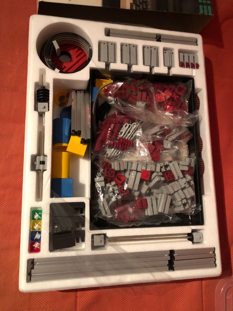

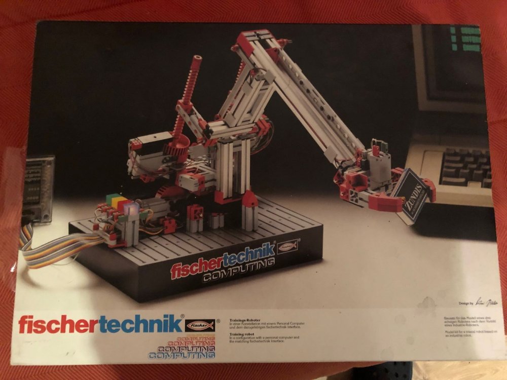

Hallo zusammen,
ich habe im Keller unserer Schule ein original verpackten fischertechnik Trainingsroboter von 1985 gefunden.
Da ich nicht wusste das der so alt ist habe ich die Folie geöffnet und dachte das kann ich mit den Kindern zusammen bauen. Als ich
gesehen habe das die Software auf einen c64 ausgelegt ist, habe ich das dingen nicht mehr angefasst.
Was habe ich hier und gibt es dafür Interessenten?
Falls ich hier mit dem Eintrag falsch bin, sorry!!
- Dateianhänge
- Packung.jpg (142.25 KiB) 6544 mal betrachtet
- Roboter.jpg (103.66 KiB) 6544 mal betrachtet

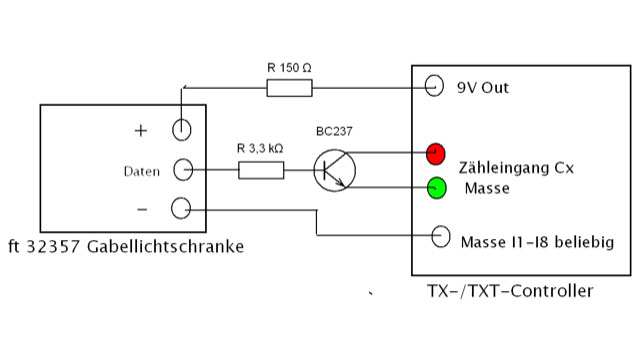

I already have one myself.
This model certainly seems very valuable to me and could function well with some adjustments with some adjustments with a recent controller.
All it takes is a pulse divider to be placed behind the 5V TTL pulse sensors so that the pulse rate matches that of the TX-C, TXT or TXT4.0.
Those pulse sensors could also be replaced by a turn counter (Gray-code).
The old fast pulse sensors could also be used, but in combination with, for example, a Raspberry Pi.
The robot model itself is solid and has quite a good trade value in terms of parts.
Good luck with you deciding what to do with it.

Hallo Christian,
ob du was in der Schule damit anfangen kannst, hängt für mich vom Alter deiner Schüler ab, welche Unterrichtsmöglichkeiten du hast und ob ihr noch mehr von ft habt.
Das Modell könnt ihr auf jeden Fall aufbauen. Wenn ihr jetzt noch einen anderen Controller habt, könntet ihr nach und nach die Aktoren und Sensoren in Betrieb nehmen und danach ein passendes Programm erstellen.
Problem dürfte die Anbindung der Gabellichtschranken werden.

Zur Gabellichtschranke gibt es bei ft einen Hinweis:
https://www.fischertechnik.de/de-de/ser ... otics-faqs
Damit sollte man die auch an andere/moderne Controller anschließen können. Das klingt doch nach einen netten Bastel-Nachmittag in der Physiksammlung der Schule.

Making the connection between a 5V TTL sensor and a TX(T(4.0)) input or counter is not the most difficult problem.
The problem, however, is the pulse frequency of this sensor.
Originally designed for the parallel port (LPT port), this sensor is at normal actuator speed already too fast for the 10 msec sample range of the modern fischertechnik interface .
Thus, there is a need for a divider that will lower the maximum frequency. Both the low and high portions of the binary pulse must be greater than 10 msec.

Aus Sammlersicht ist es schade, dass Du die Folie entfernt hast. Ich denke, für Sammler wäre der Kasten eingeschweißt sehr interessant gewesen. Aber auch so kann man wohl davon ausgehen, dass Du auf jeden Fall einen dreistelligen Betrag für den Kasten bekommen solltest.
Ich habe selbst mal eine Replik dieses Roboters gebaut und dazu einige Teile dazukaufen müssen, das geht schnell ins Geld. Ein kompletter Kasten wäre da natürlich ein Traum.
Ich sag mal so, 150 bis 250 € sollten drin sein. Du kannst Dein Glück natürlich auf eBay probieren, aber dann würde ich einen Mindestpreis von 120€ oder so ansetzen - vielleicht kloppen sich zwei Sammler drum, dann kann es auch Richtung 300€ oder so gehen, bei eBay passieren manchmal komische Sachen. Das Gegenteil kann natürlich auch passieren, dass ein ganz Schlauer Dir hier per Privatnachricht versucht einzureden, dass der Kasten eigentlich Sondermüll ist und er ihn gern für Dich entsorgt...
Viel Erfolg beim Verkauf!
Peter
grundsätzlich bist Du hier richtig - das Computing-Unterforum passt, und es ging ja zunächst mal auch nicht primär um den Verkauf.
Also an einer Förderschule für Lernbehinderte würde ich jetzt auch nicht versuchen, das "Ding" zum Leben zu erwecken.
Peter
