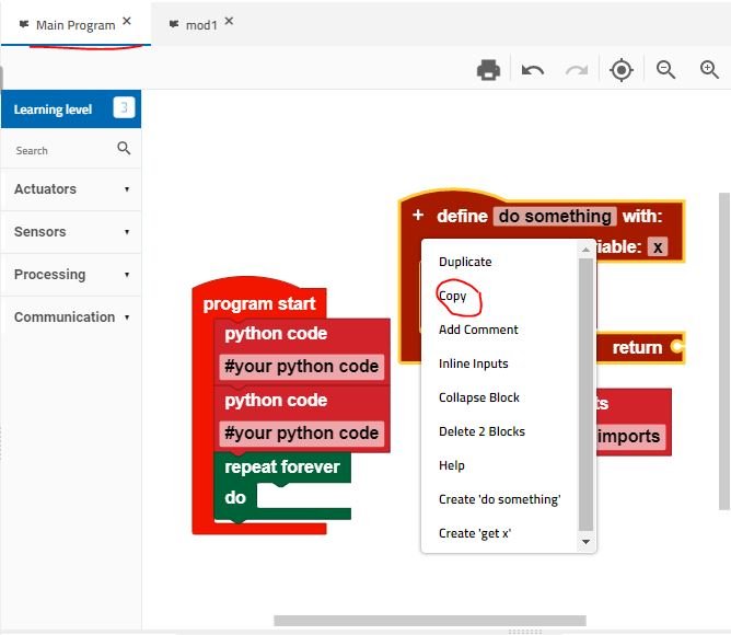

Die bequemste Möglichkeit Funktionen zu übernehmen, die ich kenne, ist per Copy&Paste.
Also entweder über Rechtsklick "Kopieren" und "Hier einfügen" oder klassisch über Strg+C und Strg+V. Es scheint allerdings so als könnte man das nur in der gleichen Instanz von ROBO Pro Coding nutzen, d.h. Funktion aus bestehendem Projekt kopieren, neues Projekt anlegen oder ein bestehendes importieren und dort die Funktion einfügen. Ich hoffe man versteht, was ich meine, ansonsten schreibe ich es noch mal detaillierter. :D

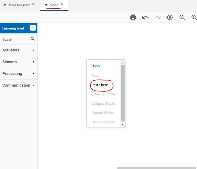

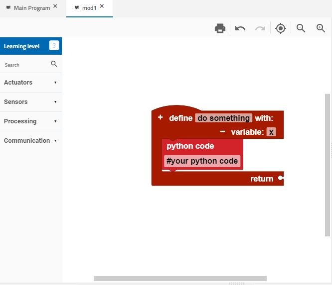

Only inside a project.
Copy past between .py files in a project, select object, right mouse klick:
change .py module, right mouse click:
