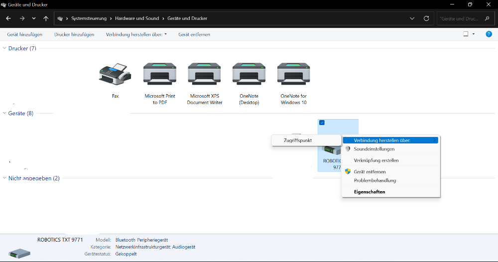

Re: TXT via Bluetooth mit win11 verbinden?
Beitrag von mTechnik » 05 Nov 2021, 16:10
Hallo,
nachdem man den TXT in den Windows Einstellungen gekoppelt hat, geht man in der Systemsteuerung auf Hardware und Sound und dann auf Geräte und Drucker. Dort macht man einen Rechtsklick auf den TXT und klickt auf Verbindung herstellen über: > Zugriffspunkt. Wenn dann in RoboPro die Schnittstelle Bluetooth ausgewählt ist, sollt die Verbindung funktionieren.
(Ich nutze Windows 11 21H1 Betriebsystembuild 22000.282)
Ich hoffe das hilft weiter.
Viele Grüße
mTechnik

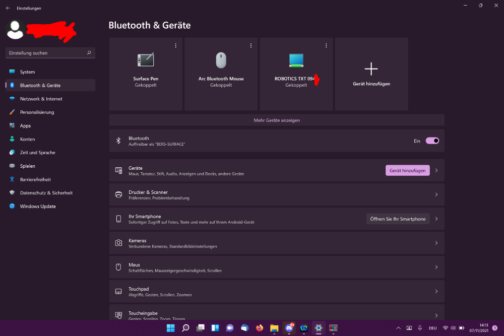

bergowitch
Beiträge: 28
Registriert: 02 Dez 2015, 08:24
Beitrag von bergowitch » 07 Nov 2021, 14:26
Hallo,
vielen Dank für die Antwort.
Leider komme ich damit nicht ganz klar.
Ich habe mal mein Systemmenü angehängt.
Leider bringt ein Rechtklick hier nirgends etwas und ich finde nicht den Punkt, an dem die Verbindung hergestellt werden kann.
Tut mir leid, wenn ich mich blöd anstelle...
Viele Grüße
Stefan

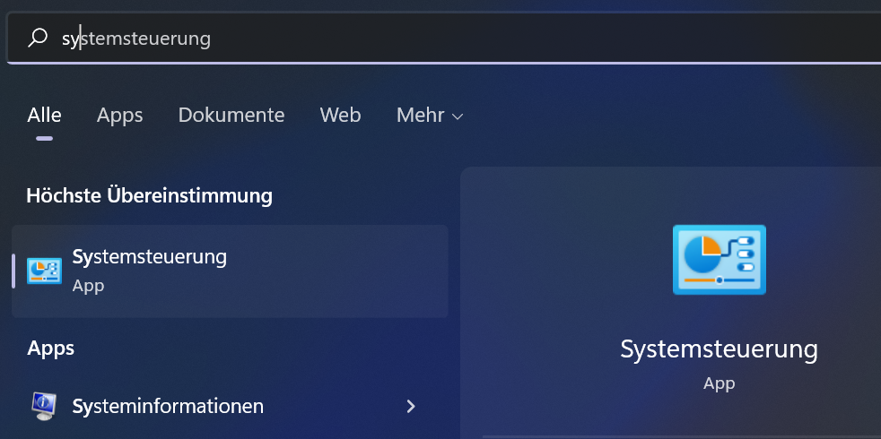

mTechnik
Beiträge: 2
Registriert: 05 Nov 2021, 16:02
Beitrag von mTechnik » 12 Nov 2021, 18:56
Hallo,
entschuldige bitte, dass ich erst jetzt antworte.
Man muss in die Systemsteuerung (siehe Bilder)
Viele Grüße
mTechnik
