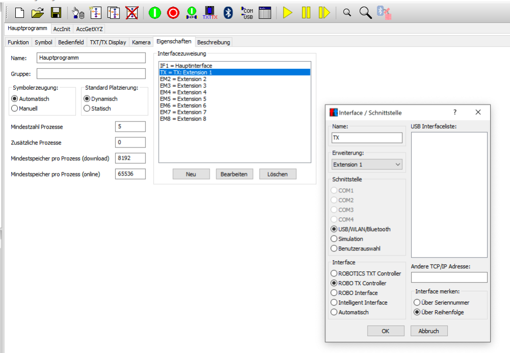

Mehrere Interfaces Online sind unter RoboPro erstmal kein Problem.
Gehe auf Eigenschaften beim Hauptprogramm:
Bildschirmfoto 2021-05-05 um 13.00.13.png (178.42 KiB) 6130 mal betrachtet
Bei der Interfacesteuerung sind schon einige Interfaces vorgegeben. Man kann aber auch noch weitere hinzufügen.
IF1 deklarierst Du über bearbeiten als TXT.
Den 2. Eintrag (von Haus aus EM1) deklarierst Du über bearbeiten als TX und wählst die BT Schnittstelle bei den Schnittstellen aus. Nach Klick auf bearbeiten erscheint das Fenster welches im Screenshot zu sehen ist.
Ich habe hier einfach mal auf TX umbenannt.
Was nicht geht ist bei den I2C Befehlen ein Interface auszuwählen.
Ich könnte mir aber vorstellen, das es über die Adresse geht.
Gruß
sven
