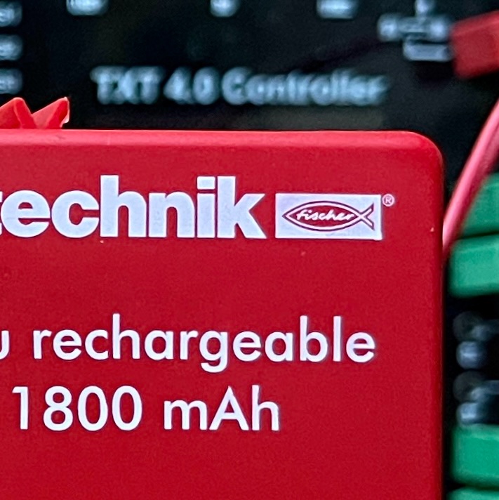

Re: ft-Akku-Set 34969 (8,4 V / 1800 mAh) auch für TXT 4.0?
Hallo,
das besagte Akku-Set und der neue Controller funktionieren problemlos zusammen.
Schöne Grüße
Gernot
Schöne Grüße
Gernot
Dass es hier ein paar User mit TXT-4.0 gibt weiss ich ja. Aber warum halten sich die einen komplett bedeckt und die andere teasern unscharfe Fotos? Hat ft dazu gesagt, dass man es möglichst geheimnisvoll halten soll?
Ich würde sogar erwarten, dass der neue TXT den Akku weniger belastet. Er ist einige Jahre jünger aber "nur" doppelt so schnell. "Fortschrittsbereinigt" ist der neue TXT also die einfachere Maschine und könnte entsprechend weniger Energie aufnehmen.
Hi Till,
entweder ein NDA oder eine neue Form des Marketings. Die ersten Erlkönig Bilder, geheimnisvolle Daten was das Teil mal können soll.
Klappt doch bei Apple wunderbar
Nur fürchte ich das ft in einer anderen Liga spielt.
Egal, die Bilder sind ja schon draussen und ein ungefährer Funktionsumfang. Sollte die Firmware des 4.0 halgwegs fertig sein wäre es für mich unverständlich.
Zumal mir nicht ganz klar ist was der ein oder andere da testen soll. Aber egal, irgendwann ist er draussen. Und wird auch nur mit Wasser kochen und im Optimalfall wird auch alles gehen was versprochen wurde. Den Launch der letzten beiden Controller habe ich in meiner längeren ft Pause ja verpasst gehabt. Was wohl gar nicht so schlecht war
Björn
