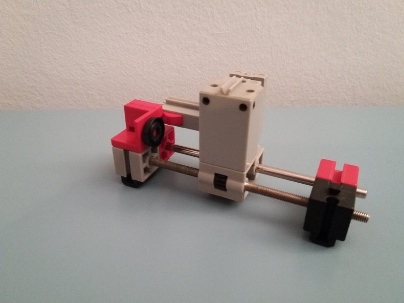

den gesamten Trainingsroboter besitze ich zwar nicht, aber das Greifzangengetriebe. Also habe ich die Baustufe mit einer Festo-Pneumatikkolbendichtung aus einem alten ft-festo-Pneumatikkolben zusammengebaut:
Ich hoffe, dass das so einigermaßen wie in der Bauanleitung aussieht.
Das Gummiteil ist zwar nur schwer auf den quadratischen Zapfen des V15 Eck aufzusetzen, hält dann aber recht gut. Wofür dieser Gummipuffer im Modell gut sein sollte, erschließt sich mir nicht ganz, da der Taster vom auslösenden Baustein 5 genau in dem Moment freigegeben wird, wenn der Gummipuffer noch nicht ganz an den Motor anstößt. Und wenn die Steuerelektronik dann nicht reagiert und der Motor weiter läuft, wird er auch nicht mehr viel nützen
Eigentlich solltest du diese Gummipuffer beim fischerfriendsman bekommen, da er sicherlich immer wieder defekte Pneumatik/Hydraulikzylinder der alten Bauart haben wird.
@Karl: herausgeschoben wird da nichts, da der V15 Eck nur über "halbnuten" verfügt, die vom Motor weg gerichtet sind.
Gewundert hat mich die Stabilisierung der Bausteine 15 Loch mit den Gewinde tragenden Steinen für die Spindeln mit den 29er Raupenbelegen. Der eigentlich verwendbare Nutbereich dieser 29er Raupenbeläge reicht doch gar nicht für die Verbindung zweier Zapfen im 15er Abstand aus, ohne das Gewalt angewendet werden muss. Hingen die Beläge nur an einem Zapfen (an den Lochsteinen mit Gewinde) oder gab es da welche mit entsprechend längerer Nut?
Gruß
Holger

Beitrag von AmigaTank » 01 Mär 2021, 08:09
Moin Holger,
Danke Dir für das Bild.
Kommt doch schon an die Bauanleitung ran.
Werde mal nach der Dichtung fragen, vielleicht hab ich ja Glück.
Svefisch hat geschrieben: ↑
28 Feb 2021, 22:40
*snip*
*snip*
Ja gab es, laut FTDB extra für Computing mit Langnut (31777).
Die fehlen mir auch, hab erstmal die normalen genommen, passt grade so.
