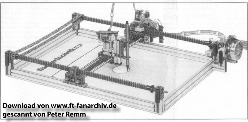

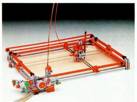

Hallo!
Gabs eigentlich in den 80ern zwei verschiedene A4 Fischertechnik Plotter, einen mit Schrittmotorantrieb und einen mit etwas komplizierterer Mechanik (zwei Ketten, 4 Schneckenachsen) aber Minimotoren siehe Anhang?
Gruß
Stephan

Was ich weiß, kam die zweite Version mit den Mini-Motoren nur in den ersten Vorschau-Prospekten vor und das Modell ist so nie auf den Markt gekommen. War vermutlich nur ein Bild eines Entwicklungs-Prototypens, wo sich dann herausgestellt hat, dass es so nicht funktioniert und dann ist ft auf die Schrittmotoren umgestiegen. Da ihnen dann ein fünfter Ausgang am Interface gefehlt hat, haben sie dann auch die etwas seltsame Lösung mit dem gemeinsamen Ausgang für jeweils eine der beiden Spulen der Schrittmotoren gemacht.
Grüße
Alfred

Und wenn ich das richtig sehe, hätte es bei der Version mit den Mini-Motoren 45°-Alu-Winkel gegeben. Schaut mal genau hin.
Grüße
H.A.R.R.Y.
