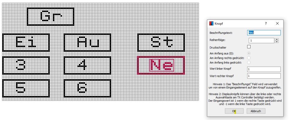

Ups, ich hatte ein Bild angehangen aber nicht darauf geachtet, dass es zu groß war.

Dein Programm sieht für mich absolut ok aus. Auf Deinem Screenshot kann ich keinen Fehler entdecken.
Vermutlich ist irgendetwas mit dem "Neu"-Eingang faul:
  • Schau mal "unter" den "Neu"-Eingang, d.h. zieh den "Neu"-Eingang einfach mit der Maus zur Seite und kiek, ob sich nicht darunter noch etwas versteckt. Manchmal legt man bei copyNpaste-Aktionen versehentlich zwei Elemente übereinander. Man editiert dann das unverbundene Objekt im Vordergrund, was leider keinerlei Auswirkung hat, da das verbundene verdeckte Objekt darunter unverändert bleibt.
  • Prüf nochmal die Einstellungen des Buttons im "Display"-Tab. Gibt der überhaupt Werte gößer 0 aus.
  • Lass Dir den Wert "Neu" auf dem Display ausgeben.
Ich hoffe, dass Dir das hilft.

Ich hatte es zunächst ohne die Knöpfe "Neu" und "Stop" versucht. Da ging es auch schon nicht, deshalb habe ich sie eingefügt und Stop funktioniert ja auch.
Es scheint alles ok zu sein aber es funktioniert einfach nicht.
Anbei nochmal ein paar Screenshots:

Merkwürdig ... dann hängt Dein Programm vielleicht gar nicht bei der "Neu"-Verzweigung sondern eventuell beim zweiten Aufruf von "Grundposition".
Du könntest Dein Programm online laufen lassen, dann wird die aktuelle Programm-Position im Ablaufdiagramm des Programms rot angezeigt, sehr hilfreich bei der Fehlersuche. Blöderweise müsstest Du dazu erst noch Online-Bedienelemente hinzufügen und Deine Eingänge im Programm entsprechend anpassen.
