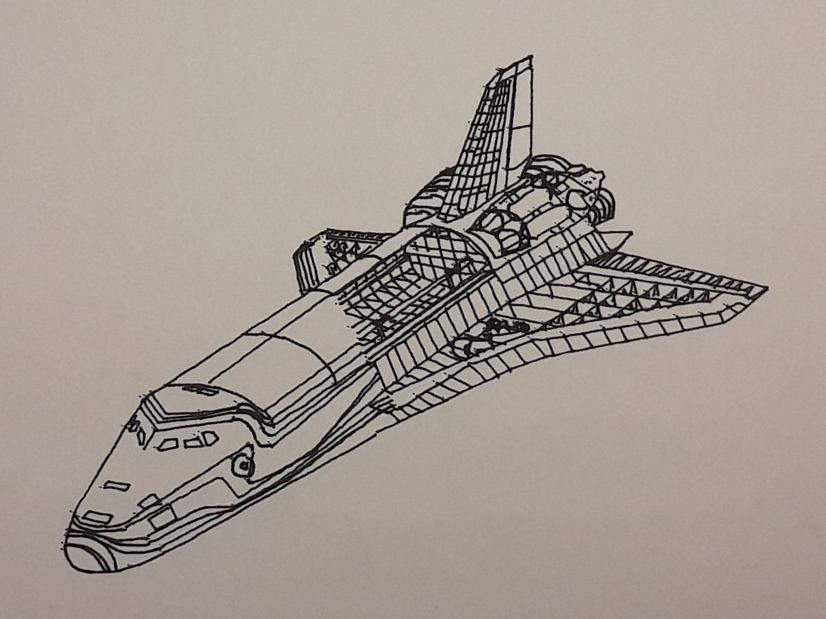

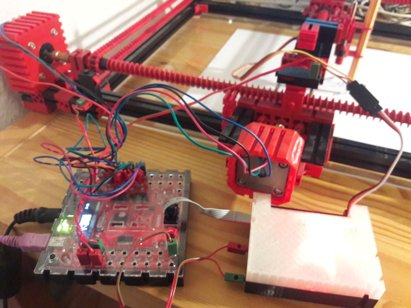

Der Plotter lag schon ewig halbfertig herum. Peters ServoShield war die fehlende Komponente, um auch den Stift anzusteuern.
https://youtu.be/nAMwyCpBqOg
Der Plotter versteht HP-GL und kann direkt mit den üblichen Plotterdateien angesteuert werden.
Code unter https://github.com/harbaum/ftduino/tree ... es/Plotter

Ah, sehr schön, jetzt seh ich auch die Verkabelung und den Endtaster.
Das Plotergebnis sieht doch auch recht vernünftig aus, insbes. angesichts des "Standard"-Aufbaues. Top!

Das ist auch völlig "unoptimiert", der Stift rummst z.B. recht flott auf's Papier und springt dabei etwas. Das sieht man an den Satellitenpunkten hier und da. Und die Schnecken haben das übliche Umkehrspiel, das man mit einer zweiten leicht verdrehten Mutter wie beim 3D-Drucker fixen könnte. Und die Software legt zwischen den Schritten immer eine Rechen- und Denkpause ein, was man durch eine nette interruptgetriebene Motorsteuerung im Hintergrund sauber lösen könnte. Usw usw ...
Aber mir reichts. Er wird noch für ein paar Servotests verwendet werden und spätestens zu Ostern wird er zur Organspende für einen Eggbot geopfert.
Der Hauptwitz ist eigentlich, dass er direkt HP-GL spricht und die Columbia-Datei ist z.B. irgendeine Datei unverändert aus dem Internet direkt vom PC an den ftDuino geschickt.
