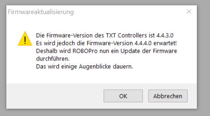

Guten Abend,
habe gerade das Update auf RoboPro Version 4.4.4 eingespielt und dadruch wurde auch die Firmware aktualisiert, allerdings habe ich auf meinen TXT Controller immer noch die Version 4.4.3.0. Ich kann keine Verbindung mehr aufbauen weder per USB, WLAN oder Bluetooth? Was kann ich den jetzt noch machen.
Es kommt die Fehlermeldung:
Cannot open update file on TXT controller (transfer error)
Wer kann denn da helfen? Oder muss ich einen neuen Controller mir kaufen :-(
Danke für eure Hilfe
Gruß
sfrancke

Hi,
ich meine die Meldung hatte ich auch am Anfang. Dann noch mal probiert und es ging. Das Update dauert aber recht lange.
Ich glaube Kabel war nicht richtig drin oder Test zu früh gestartet gehabt.
Kannst du ihn anpingen? Passiert was wenn du ihn per USB verbindest?
Wenn du so nicht weiter kommst ruf am besten mal bei ft an.
Björn

Did you power off and on the TXT (by switching off the power) already?

Beitrag von sfrancke » 20 Dez 2018, 11:28
Hallo zusammen,
so Problem habe ich gelöst, war ganz einfach eigentlich. Ich hatte die RoboPro Software 4.4.4.0 installiert und dabei wurde auch die Firmware anscheinend aktualisiert, war aber nicht der Fall.
Habe mir eine alte Version von RoboPro installiert und dann das Update auf Version 4.4.3.0 da die Firmware auch die Version 4.4.3.0 noch hat.
Und siehe da, nun kann ich den Controller TXT wieder ansteuern mit der RoboPro Software.
Gruß
und allen ein friedliches und frohes Weihnachtsfest und einen guten Start ins Jahr 2019 und viel Spaß mit Fischertechnik über die Feiertage :-)
sfrancke

Beitrag von vleeuwen » 20 Dez 2018, 12:00
Good idea to go back to 4.4.3.
However hereby a description of the 4.4.4.
Install RoboPro 4.4.4. on the PC (Laptop).
Start RoboPro directly (not via the terminal).
Connect the TXT by USB and power it up with a power supply, not an accu pack.
And make contact with the TXT via RoboPro- test.
After updating to RoboPro 4.4.4 the first contact with the TXT ( use an USB connection) will update the firmware.
The proces of updating the firmware has been changed.
First only the firmware installation files are copy to the TXT, this takes a couple of minutes, the progress bar doen not show changes.
After the progress is ready, the real firmware update on the TXT will start.
The real firmware update is since 4.4.4. processed on the TXT itself and not controlled by the PC with RoboPro.
You will see activities (filenames) on the TXT screen. This will take also a while ( 4 or more minutes), time to drink coffee.
When the TXT has finished the update, you will need to switch power off/on, not earlier.
Happy X-mas and New Year.
vleeuwen
Beiträge: 1609
Registriert: 31 Okt 2010, 22:23
Wohnort: Enschede (NL)
Kontaktdaten:
Re: Nach RoboPro Update auf 4.4.4 keine Verbindung mehr
Beitrag von vleeuwen » 22 Dez 2018, 13:52
Today I re try an installation of the firmware 4.4.4 again.
point of particular interest.
-) start RoboPro.
-) TXT power off and on and start the TXT.
-) connect the TXT in RoboPro and start the TXT by the menu item Test.
-) RoboPro ask if you like to update TXT firmware from 4.4.3.0 to 4.4.4.0
-) Accept this update
-) Robopro start to send the software to the TXT (this takes around the 7:30 min, "am Anfang siehst du auch keinen wandernden Fortschrittsbalken"!)
-) The TXT start after this upload with the installation of the new version.
This also takes some minutes.
-) My TXT start now with version 4.4.4.0 as firmware
