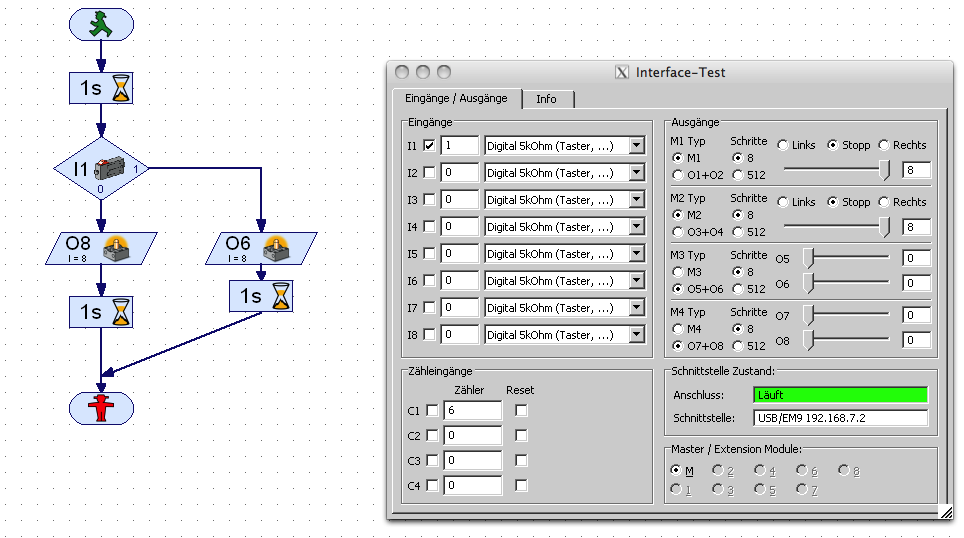

Hallo, ich danke für den Forenhinweis auf Wineskin und die Robo Pro Software. Auf meinem Imac läuft das Programm nun.
Ich habe aber folgendes Problem: Im Interfacebedienfeld kann ich ein Schalten des Tasters I1 von null auf eins erkennen.
Im Programmablauf, wenn ich ein "Auf Taster warten" Element benutze bleibt das Programm dort hängen, egal wie oft ich den Taster drücke.
Wer kennt das Problem? Liegt es am Wineskin oder woran?
Kann mir jemand sagen wie ich die neue Software Vers 4.2.4 .msi Datei in Wineskin lauffähig mache?
Freue mich über konstruktive Hilfe oder Hinweise wo ich es im Forum finde!

Hallo Kugelbahner,
setz mal vor dem Warten aus einen Timer so mit 0,1 Sek. Verzögerung, dann sollte das mit der Tasterabfrage funktionieren.
Grüße
Reiner

Beitrag von Kugelbahner » 23 Feb 2018, 18:46
Hallo Sulu007,
danke für die Antwort!
Das habe ich gerne getan. Ich habe auch dieses Programm siehe Bild zum Testen geschrieben. Aber ob das Interface I1 0 oder 1 ist, beides mal läuft es bei 0 ab.
Interface in dem Verzweigeblock ist bei IF1 Eingang I1=1.
Komme nicht auf die Ursache, da das Interfacefenster ja den Wechsel des Schalters auch korrekt anzeigt. Ich habe auch den Schalter mit Eingang 1 vor Programmstart gehalten!?
Grüße,
Markus

Beitrag von Sulu007 » 23 Feb 2018, 19:25
Hallo Kugelbahner,
hast du evtl. das falsche Interface ausgewählt, auch ein beliebter Fehler.
Grüße
Reiner

Beitrag von Kugelbahner » 24 Feb 2018, 06:26
Hallo Sulu007,
nochmal danke!
Da ich bei dem COM /USB Button den TXT Controller gewählt hatte, habe ich mir nichts weiter gedacht. Durch Deinen Hinweis habe ich aber überall mal geklickt und siehe da, das Umschalten der Programmierumgebung von ROBOIF auf TXTTX brachte die Lösung - es funktioniert nun.
Also Danke, jetzt kann es ja losgehen!
Grüße,
Markus

Unabhängig von der wine-Thematik fällt mir an deinem Programm auf, dass du an der Tasterabfrage keine Schleife hast.
Ist dir klar, dass das Programm nur ein einziges mal durchläuft und dabei der Taster nur einmal abgefragt wird?
Wenn der Taster in der Sekunde nach Programmstart nicht bereits gedrückt ist und dann gehalten wird, wird das später nicht mehr registriert.

Wenn es wirklich so gedacht ist, nur ein einziges mal zu schauen, ob der Taster zu dem Zeitpunkt gedrückt ist oder nicht, dann geht das.
Aber als Endlagenschalter, der immer wieder aufs neue sicherstellen soll, dass eine Endlage noch nicht erreicht ist, geht das nicht. Ich habe gerade kein RoboPro zur Hand, deswegen schreibe ich den Ablauf mal als Pseudocode:
Code: Alles auswählen
Start;
Motor an;
Schleife:
Endlagentaster betätigt?{
   N: Gehe zu Schleife
   Y: Gehe zu Schleifenende
Schleifenende:
Motor aus;
Ende;
Bei diesem Ablauf wird der Taster immer wieder abgefragt, solange die Endlage noch nicht erreicht ist.
Wenn sie erreicht ist, wird die Schleife verlassen und der Motor abgeschaltet.

Genau die von dir genannte Abfrage zum weiterlaufen eines Programmes geht nur mit Schleife. Wenn eine Verzweigung durchgeführt werden soll (z.B. die Entscheidung Motor links/rechts), dann passt das mit der einen Abfrage.
Wenn es aber darum geht, ein Programm dann weiterlaufen zu lassen, wenn ein Taster betätigt ist, sonst nicht, dann muss der Taster immer wieder abgefragt werden, bzw. eben solange bis "betätigt".
Sonst passiert genau das, was du genannt hast: Das Programm landet in einer Sackgasse.
Mir ist schon klar, dass es dafür auch Anwendungen gibt. Aber hier hat der Threadersteller das Problem, dass der Tasterdruck nicht dafür sorgt dass die Lampe leuchtet.
Und mir stellte sich bei dem Programm eben die Frage: Ist dem Threadersteller klar, dass wenn man ein beliebiges Ein-/Ausschalten der Lampe haben will, der Taster wiederholt abgefragt werden muss?
