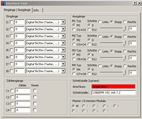

Auf den Win7 (64Bit) PC habe ich den fischertechnik USB ROBOTICS TXT Controller aktiv. RoboPro meldet aber beim Interface Test mit ausgewählter USB Verbindung nur Angehalten.
Damit scheint alles zu gehen, nur das reden miteinander nicht... :(
