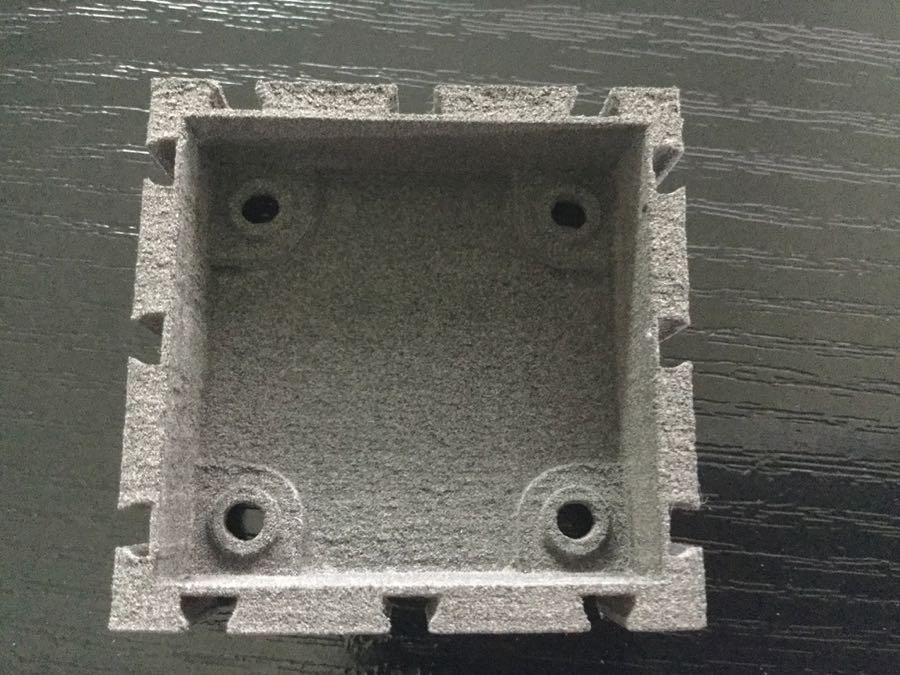

das Layout ist fertig und wir beginnen mit dem bestellen der Platine und der Bauteile. Wenn es gut läuft sind die ersten Geräte Ende des Monats bestückt und aufgebaut.
Das Ganze ist ein Community Projekt. Christian und Stefan machen Schaltplan und Layout, Rudenz wird die Gehäuse drucken und ich vertreibe die Extender über mein Geschäft und bestücke auch die Platine.
Damit ihr eine Vorstellung von dem Druckergebnis bekommt, hier ein Beispiel seines Drucks mit SLS download/file.php?id=500&mode=view
Die Platine wird in SMD von unserem Automaten bestückt. Somit komplett Made in Germany :D
