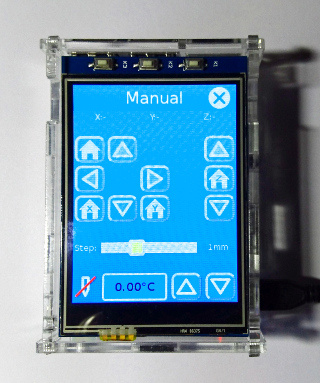

für alle, die Interesse an einem TX-Pi https://github.com/harbaum/tx-pi/ hätten, aber nicht wissen, woher sie das gedruckte Gehäuse nehmen sollen, es geht auch so:
Auf AliExpress ein entsprechendes Display im Paket mit Kühlkörpern für den Pi, Touch-Stift, 8GB SD-Karte, Acrylgehäuse für z.Zt. 17$ : https://www.aliexpress.com/item/3-2-inc ... 76258.html
Natürlich braucht man noch den RPi selbst und eine passende Spannungsversorgung dazu.
Dann sieht das Ganze so aus:
Und bei Bedarf kann man z.B. mit doppelseitigem Klebeband Bauplatten unter den Gehäuseboden kleben, um den TX-Pi in ein Modell zu integieren.

Apps, die nicht die TXT-Hardware benötigen, laufen direkt, also z.B. die 3D-Printer-App, so dass man mit dem TX-Pi wunderbar den ft 3D-Drucker ansteuern kann

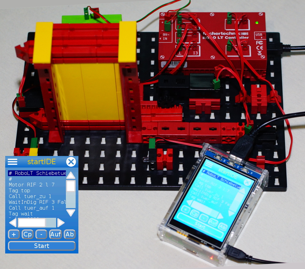

Und mit der App startIDE (viewtopic.php?f=33&t=4588) kann man die vorgenannten Interfaces (mit Ausnahme des TX) direkt auf dem TX-Pi programmieren, dazu diese schönen Beispiele:
viewtopic.php?f=8&t=4597
viewtopic.php?f=8&t=4623
oder die Schiebetür mit RoboLT:
