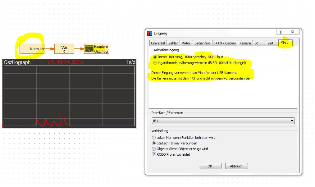

Beitrag von DirkW » 15 Nov 2017, 16:22
Hallo Thomas,
stimmt, das funktioniert sehr gut mit dem TXT und der Kamera (Mikrofon).
Dazu noch den Oszillograph einschalten.
Viele Grüße
Dirk

Beitrag von Rito » 16 Nov 2017, 11:16
Also - Eine einfache Soundrückmeldung, wenn es in der Klasse zu laut sein sollte habe ich ratz-fatz programmieren können. Jetzt gehts an Ausgaben mit Zeiger, Lampen usw. Und wenn ich was Schönes habe, melde ich mich hier noch einmal.
